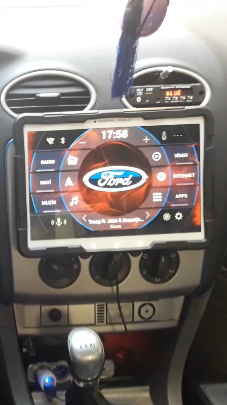

Bluetooth Kit Uygulaması
İsmail Vural, Hüseyin Hızır YÜKSEL'ın konusunu yanıtladı. Kategori: Mk2- Ses & Görüntü Sistemleri
Bluetooth kitinden sonra Tablet montajı yaptım aracın orjinalliğini bozmadan. Orj teyp üzerine araç gereç kullanarak sabitledim ve gayet sağlam oldu, double teybi aratmıyor hatta daha iyi performans alabiliyorum- 13 yanıt

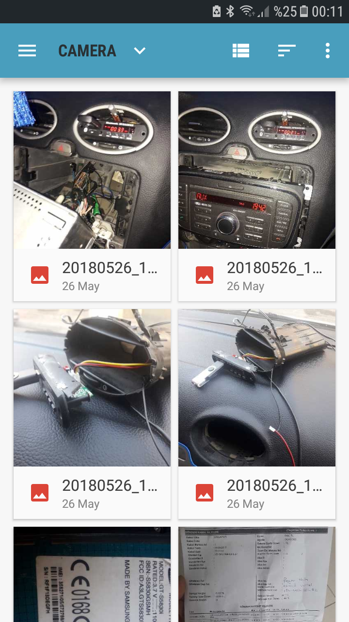

Merhabalar, bende focus 2011 trend x aracıma bluetooth, usb, sd card kiti düşünüyordum ve uygulamayı bugün yaptım gayet güzel oldu. N11 den 30 tl ye aldığım ürünün gerekli ekipmanlarını montajladım daha sonra ise aracın icine geçip modülu nereye montaj etsem diye düşünürken cok yer vardi fakat sırıtmasın aracın plastik kisimlarinda kesme bicme yapmak istemediğim icin kalerifer petegi aklima geldi zaten petek bozulmuş tu yani perdeleri kırıkti kötü gözüküyordu bende oraya montajladım ve aracin orjinal aux çıkışına bağladim zaten 3 kablo siyah eksi geri kalan iki kablo ses çıkışı bu 3 kabloyu güzel bir sekilde izole ederek aracin aux cikisi kablosuula birleştirdim. Ve elektirk baglantisini yaptım ayriyeten modüle açma kapama butonu da ekledim resimde görebilirsiniz. Düşüncelerinizi bekliyorum yapmak isteyenlere yardimci olabilirim tabi siz başka yerlere de montajlayabilirsiniz zaten modulun 2 tane vida deliği mevcut. NOT modülün zarar görmemesi için kalerifer peteğinin panelini kapattım Ürün linki:n11.com'dan Bluetooth-Usb-Aux-Sd kart 12 Volt ( Ücretsiz Kargo ) seçtim! Alışverişin Uğurlu Adresi'nde fiyatlar harika! https://urun.n11.com/teyp-cd-dvd-mp3-calar/bluetooth-usb-aux-sd-kart-12-volt-ucretsiz-kargo-P177484785 Montaj videosu:https://youtu.be/ptbUG2uIEL8 -

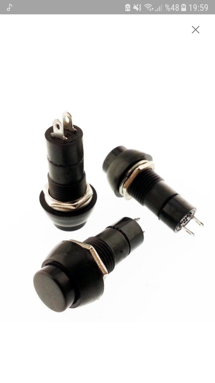

Focus 2.5 içeriden Bagaj Düğmesi Montajı
İsmail Vural bir konu gönderdi. Kategori: Mk2- Yaptığımız Basit Modifikasyonlar
Uzun zamandan beridir canımı sıkan bir eksik özellik olarak algıladığım aracımın içerisinden anahtar olmadiğında bagajı açamıyordum çunku icerisinde oyle bir dugme koymamışlar yapmayı düşünüyordum ve bugün yaptım çok kolay oldu hali hazırda sistem sadece iki kablo ve bir buton ihtiyacımız olan bagajdaki kablolara ek yapıp ön torpidoya kadar gizleyerek çekeceğiz. Öncelikle bagajımızı açıyoruz bagaj kapağından gelen kablolar sol alt tarafta desteli şekilde dir ayırtalım içinde sadece iki kablo 1. Sarı çizgili siyah kabli 2. Tamamen siyah dikkat edelim sadece siyah olan kabloyu bulalim ve her iki kabloyu ayırtıp cakmakla yakarak koparmadan soyalım ve 3 veya 4 mt lik o boyutlarda bir kablo bulalım ve ayırıp soyduğumuz kablolara ek yapalım ve test olarak soyduğumuz kablolar birbirine temas ettirelim bagaj açılıyor sa sorun yoktur devam edebiliriz, kablolarin baglantisini yapip elektrik bandiyla sardıysak gizleyerek döşemenin altından aracin sol tarafından ön tarafa doğru çekelim ve kablolarin ucuna herhangi bir buton bağlayalım ve nereye yerleştireceğiniz size kalmış Bu kadar Bagaj açma düğmeniz hayırlı olsun artık Sizinde bir bagaj açma düğmeniz var??? -

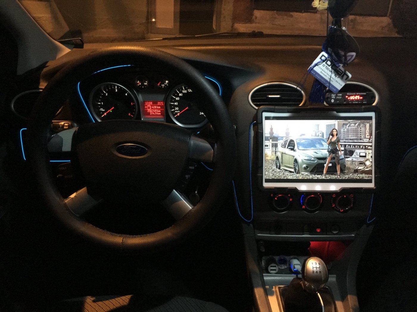

İp Neon Led Aydınlatma
İsmail Vural, Emre Özcivan'ın konusunu yanıtladı. Kategori: Mk2- İç/Dış Görünüm ve Jant
hayır ben 45 tl ye aldım 5 mt kendim montaj yaptım eğer eliniz yatkınsa uğraşmaya kendiniz yapın 3 mt sizin için yeterli olacaktır fiyatıda daha makul 35 tl felan dır muhtemelen --3 dakika sonra eklendi-- Haklısınız galiba şimdi sizin yorumunuz la ve bakış açınızla bakınca evet eleştirel yönü var fakat şunu da belirtmek isterim gerçek gözle bakılınça hiç kötü durmuyor gören herkes beğendi kendi araçlarına da yaptırmak istediler. Ve size bildirmem gerek güneş ledi köreltmeye başladı sanki böyle ışığın kenarları siyahlaşmış gibi alacaklara söyleyeyim güneşin görmeyeceği aralara montajlayalım sonra pişman olmamak için mağlum yaz da geldi- 10 yanıt
Ben Bir kac gün önce n11 een uygun fiyata sipariş ettim ve montajını yaptım mavi renk harika oldu aracın havası değişti gözleri yormuyor süper. Tavsiye ederim- 10 yanıt
