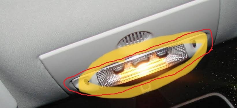

Antenden Su Sızması Ve iç Aydınlatma Sökümü
Bora Ç., Bora Ç.'ın sorusunu yanıtladı. Kategori: Mk2- Sorular ve Sorunlar
cam kısım sökülüyor ama kırmızı ile belirttiğim parçayı sökemedim. burası yaylı olabilir biraz uğraştım hatta 1 cm kadarda oynama yaptı ama daha fazla yüklenmek istemedim,kırılmasından korktum. tek taraftan zorladım ben acaba çift yönlü mü çıkarmak lazım -
Aydınlatmaya ulaşıyorum ama çevresel alarm kısmı zorladı beni,orasıda dediğiniz gibi yaylı olabilir,biraz zorladım ama çıkmadı. Kırmakta istemiyorum,biraz daha uğraşacağım artık- 9 yanıt
teşekkür ederim. bizim arabada sadece aydınlatma yok o bölümde,çevresel alarm olduğu için daha karmaşık o yüzden fazla kurcalamak istemedim ama video yardımcı oldu,büyük ihtimalle tırnak tutuyor kırmadan sökmeye çalışacağım artık -
yaylı olduğunu sanmıyorum,iç aydınlatmayı söküp oradan anteni sökmem lazım --0 dakika sonra eklendi-- baktım ama iç aydınlatma sökümünü bir türlü bulamadım -
Bora Ç. bir soru konusu gönderdi. Kategori: Mk2- Sorular ve Sorunlar
Aracım 2010 model titanium focus 2.5 . Tavandan anten kısmından su sızıyor ve içeri, iç aydınlatma bölümünden damlıyor. Aracımda çevresel alarmlı(hareket sensörlerinin olduğu) iç aydınlatma mevcut. İç aydınlatma kısmını nasıl sökebilirim acaba ? Anteni söküp,bağlantı yerini silikon ile doldurmayı düşünüyorum su sızmasını engellemek için. Anteni sökmem içinde iç aydınlatmayı sökmem gerek,iç aydınlatmayı nasıl sökecem ? -
