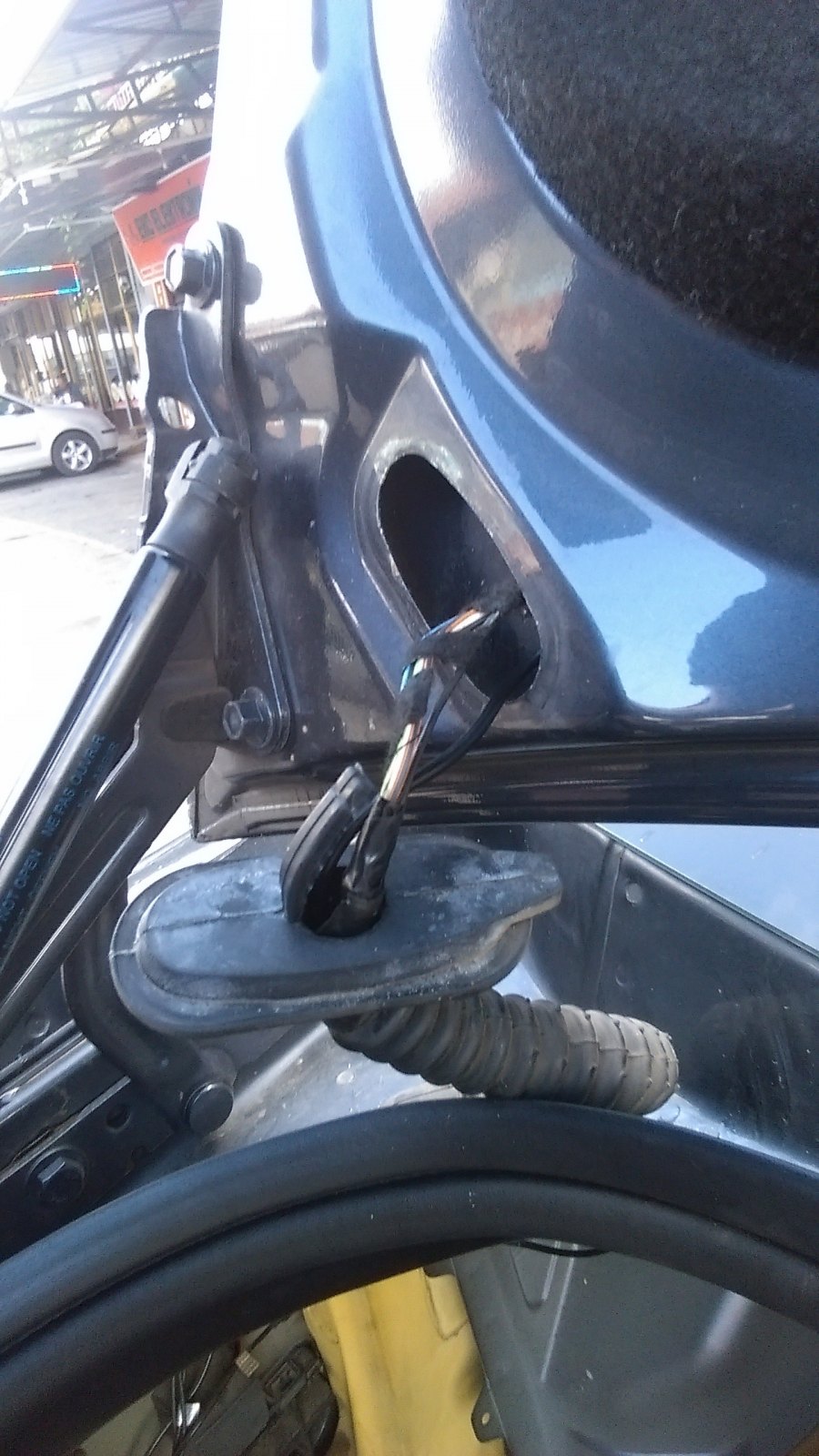

Focus 2 Bagaj Kapağı Kilitli Kaldı
Mehmet Ay., kadir sönmez'ın sorusunu yanıtladı. Kategori: Mk2- Sorular ve Sorunlar
sorunu an itibari ile cozduk. Kendi ustama gittim ve 5 dakikada tum islemler bitti. Bakmadigim tek yer olan bagaja cikan koruk icinden siyah kablo kopmus. Soketten elektrik verince calismasi beni yaniltti. Kabloyu bagladigimizda sistem normale dondu. -
Ölmüş konuyu hortlatacagim. Ayni sorunu yasiyorum. Bagaj kapagim acilmiyor, farlari yaktigim zaman da bagaj kapagi acik uyarisi veriyor. Kendi elektrikcim bir hafta olmadi icin farkli iki elektrikciye gittim, anlamadilar, abi birakman lazim dediler. Vaktim olmadigi ve guvenmedigim icin araci birakmadim. Guvenmedim cunku ikisi de mantikli bir sey soylemedi. Aksamlari vaktim oldugu icin sol tarafi on koltuga kadar kablolari gorebilecegim sekilde soktum. Bagaja giden sokette de elektrik yok, yani ariza daha onden kaynakli. Nitekim problemi cozemedim. Bagaja ihtiyacim oldugu icin turk usulu gecici cozumle isimi hallettim. Onden gelen soketten bagaja giden soketi cikarttim. Geri vites kablolarindan bagaj dugmesine giden kabloya elektrik vererek hic degilse araci geri vitese taktigimda bagaj uzerindeki dugmeye basarak acilmasini sagladim. Yalniz en kisa surede iyi bir elektrikciye giderek sorunu cozmem gerekiyor. Sirf sinirden konuya yaziyorum Anlasilan 5 yasindan sonra boyle sorunlarla surekli karsilasacagiz. Problemi cozmeyi basarirsak, cozum hakkinda sizi bilgilendirecegim. -
