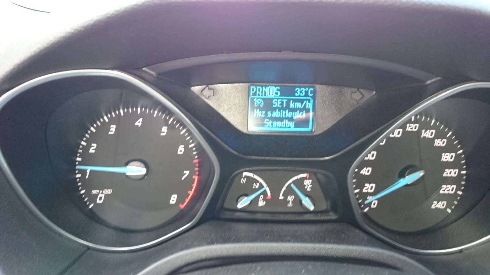

  1. Ben forumdan Ozan Kar bey ile görüştüm. Tüm özellikleri aktif edebilirsin.
  2. Teşekkür ederim Sarp bey. Sizin videonuz olmasa aklıma bile gelmezdi.
  3. Şimdi Ozan beyin yanından ayrıldım. Sorun çözüldü. Elm ile açıldı.
  4. Airbag olarak kendi airbagimi kullanacağım. Sadece simit ve cruze control tuşu için 300 TL ödedim. Sistem çalışmazsa iade edeceğim
  5. Ankara'da elm kablosunu kullanmama müsade edecek veya bu işi birlikte yapabileceğimiz kimse var mı?
  6. Direksiyon için 300 TL ödedim. Eğer çalışırsa eski Trend direksiyonu istiyor.
  7. Bende Elm ve kablosu yok. Ankarada bana bu konuda yardımcı olabilecek arkadaş var mı? Varsa nasıl irtibata geçebilirim.
  8. Direksiyonu takım olarak aldım. Üzerindeki tuşlar çalışıyor.
  9. Evet direksiyonu tamamem airbag takımı ile birlikte aldım. Üzerindeki tuşlar çalışıyor.
  10. Videoda Trend X direksiyonu airbag kablo grubuyla alırsanız herhangi bir modifiye yapmanıza gerek yok diyordu. Ben o şekilde aldım. Eski kablomu kullanmadım.
  11. Arkadaşlar Merhaba. Bu konu ile ilgili size birşey sormak istiyorum. Benim aracım 2012 model focus 3 Trend 1.6 ti-vct powershift. Ben aracıma trend-x cruze control bulunan direksiyon taktırdım. Yetkili servis IDS programı ile hız sabitleme modülünü açtı ancak cruze control hala çalışmıyor. Yardımlarınızı bekliyorum.
