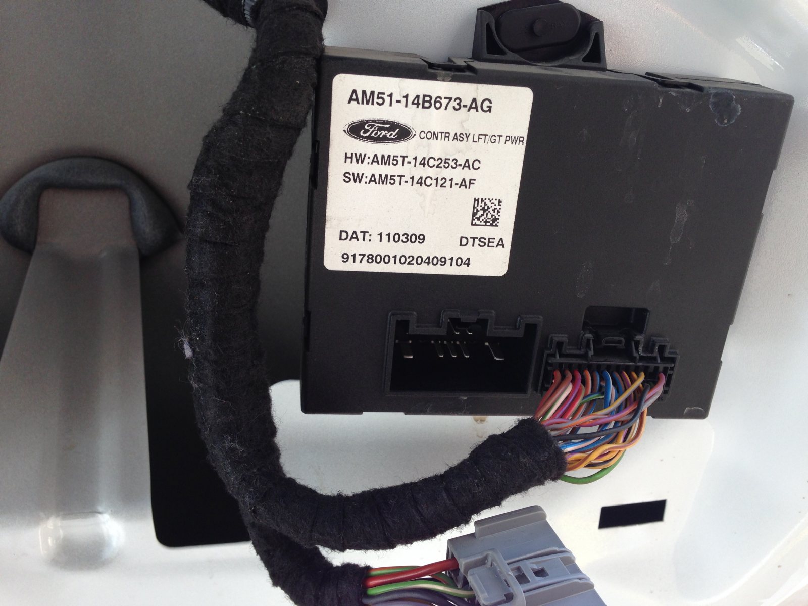

Evet ensonunda arızayı buldum. Yani bugünde yetkili servise gittim ama onlarda çıkartamadılar biraz mantıklı düşünme ile resimdeki modülün bir tane soketini söktüm ve hatayı kesti tabi doğal olarakta otomatik bagajı iptal etmiş oldu. Çıkma parçacıdan temin ettiğim modülü taktım şuan sıkıntısız ve problemsiz çalışmaktadır. Herkeze önerileri için beni yönlendirmeleri için çok teşekkür ederim.- 17 yanıt

Tarık Karadeniz bir soru konusu gönderdi. Kategori: C-Max Sorular ve Sorunlar
Merhaba Abilerim ve Kardeşlerim; Aracım 2011 model ford grand c-max titanium x paket Şöyle ki aracımın kapılarını kapattıktan sonra belli bir müddet sonra bagaj kapağının sadece kilidini açıyor yani komple açmıyor. servise götürdüm ayak üstü bilgisayara bağladılar ama sorun yinede çözülmedi. Birde yeni fark ettim aracın kapıları açma veya kapama tuşuna bastığımda yine bagaj kilidini açıyor. Başına gelen yada fikri olan varsa lütfen yardımcı olsun garaj olmadığından çok zor durumda kalıyorum. -
