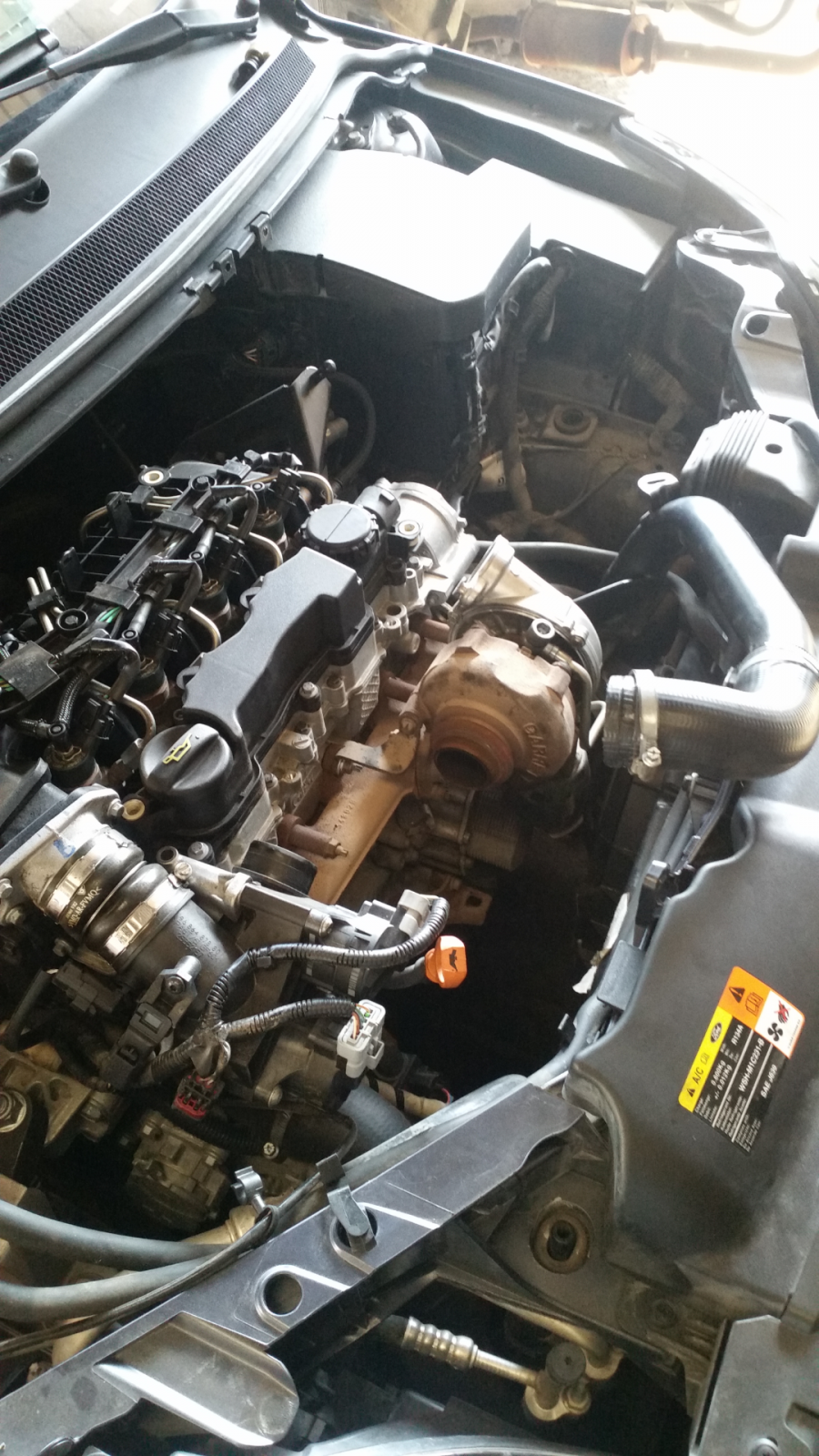

Buna benzer bir konu hakkında bende yardim istemiştim ama hiç bir şekilde geri dönüş alamamistim. Neyseki tanıdık sayesinde bu sorundan kurtuldum başta dpf sivisi eksikse tamamlayin sonra egrye baktirin en son dpf yi söktürup temizletmeyi deneyin. Buda benim gecnelerde actigim konu- 7 yanıt

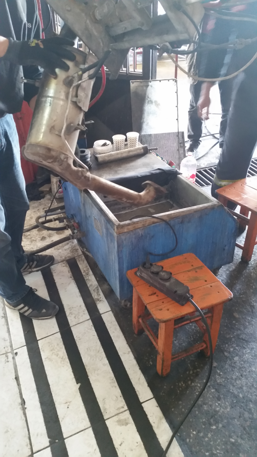

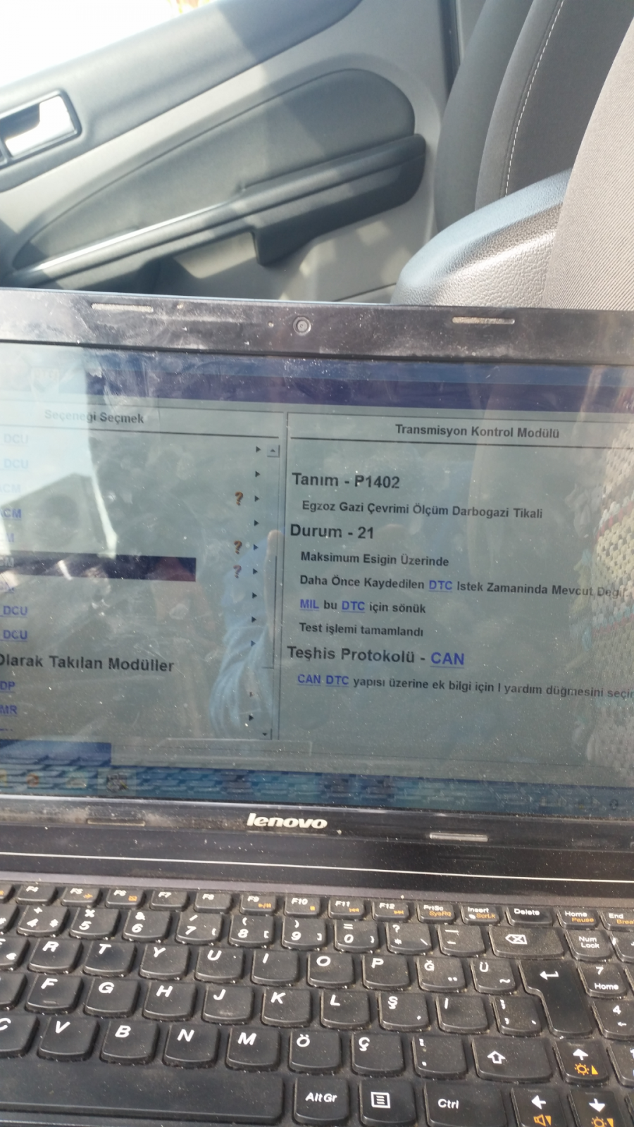

Uzun bi süredir arabanın 2bin devir üstü isteksizliginden sikayetciydim 1 ay önce buji değişimi sirasinda DPF sorun olarak pcde gorunuyordu ama ariza isigi yakmiyordu masraf olmasin diye onemsemedik bizde. depoya würt koyup yüksek devirde 20 dakika kadar gitmemizi çözüm olmazsa tekrar gelmemezı istedi usta. Anlamadığımız şekilde Würt koymamizla birlikte ekrana motor arıza yazısı geldi. Ustaya götürdük komple dpf sistemini söküp temizliğini yapacağını egzoz danda dpf sivisi konulacağıni söyledi. Bu arada kendisinin kullandigi dpf temizleme cihazının buluşu kendisine ait patentini almış yurt içi ve yurt dışına satışıni yapıyor. Bizim aracın komple dpfsini söküp makineye bağladi ve temizledi egzoz altındanda dpf sivisi koyuldu ve pcden tek tek arizalari halledip rejenresyonunu yaptı bu işlem sırasında araba 3500 devir civarında 5-10dakika kadar kendisi gaza basıp temizliği yapıyor. İşlem sonunda arabanın gaz tepkisi motor sesi ve gidişi ciddi şekilde iyileşti araci kullanirken keyif aliyorum artik ☺Serviste bu islemlerin fiyati nasıldır tahmin bile edemiyorum ama uygun fiyata bu sorundan kurtuldum bu arada rejeneresyon sonrası yağ degisimi olmasını tavsiye ediyor usta.

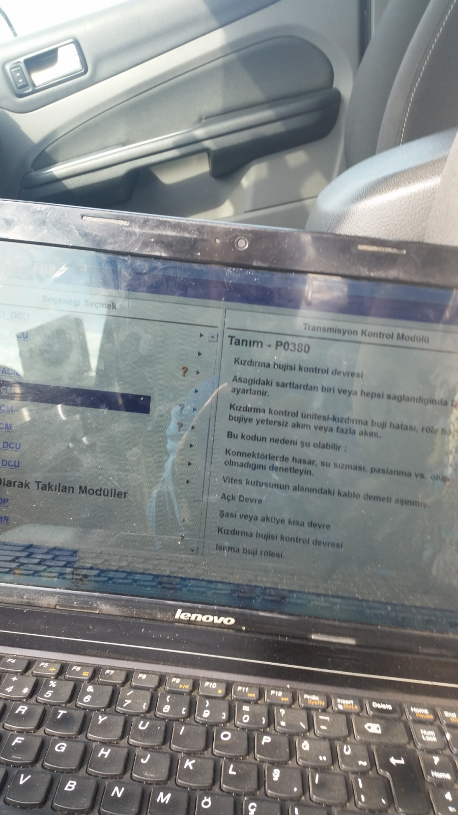

İyi forumlar geçenlerde motor sistem arızası verdi araç,usta 4 buji yi değiştirdi ekrandaki yazı kalktı. Birde egr sorunu görünüyor ilk wurt yakıt katkısıni deneyin dedi aldık onu daha kullanmadim 3 bin devir altına düşmeden 30 dakika kadar uzun yol yaparsan temizlenme ihtimali var dedi sizce o ihtimal nedir ? (141binde arac)olmazsa komple dpf temizliği için sistemi söküp makinede temizlicez dedi yada sistemi komple iptal ederiz diyor usta nasıl bi yol izlemeliyim sizce? -

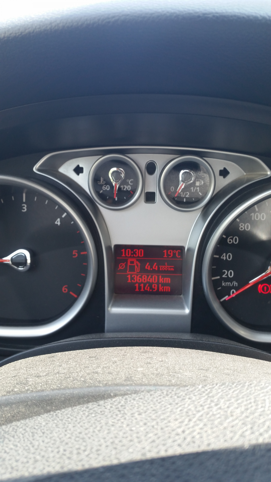

Hatay/Dörtyol-Kahramanmaras/Beyoğlu 50 metreden 700 metreye tırmanış sadece 3km sehir ici (20-50km arası 3yada4 kere dur kalk var geriye kalan yolun tamamı otobanda sabit 95-100 ile 4.4 ortalama oldu fotograflar sadece gidişe ait. İlginç tarafı ise dönüşte daha fazla yaktım ? osmaniyeyeye geldiğimde 4.2ortalama vardi sonrasında muazzam bir yağmura denk geldim kalan 40 kmyi cc ile 95 ile geldim yoldaki su tüketimi ciddi anlamda artırıyor. Aklıma takılmisken 5.vites cc ile 95de iken su birikintisine girdiğimde 60a kadar hızım düştü ama cc öyle bi toparladıkı şaşırdım bi anda ayarlı hıza gelmesine dip gaz yapsam ayni tepkiyi alacağımı düşünmüyorum. (bu durum zarar verirmı) 4.2lik ortalama ise eve geldiğimde 4.7 oldu. -
