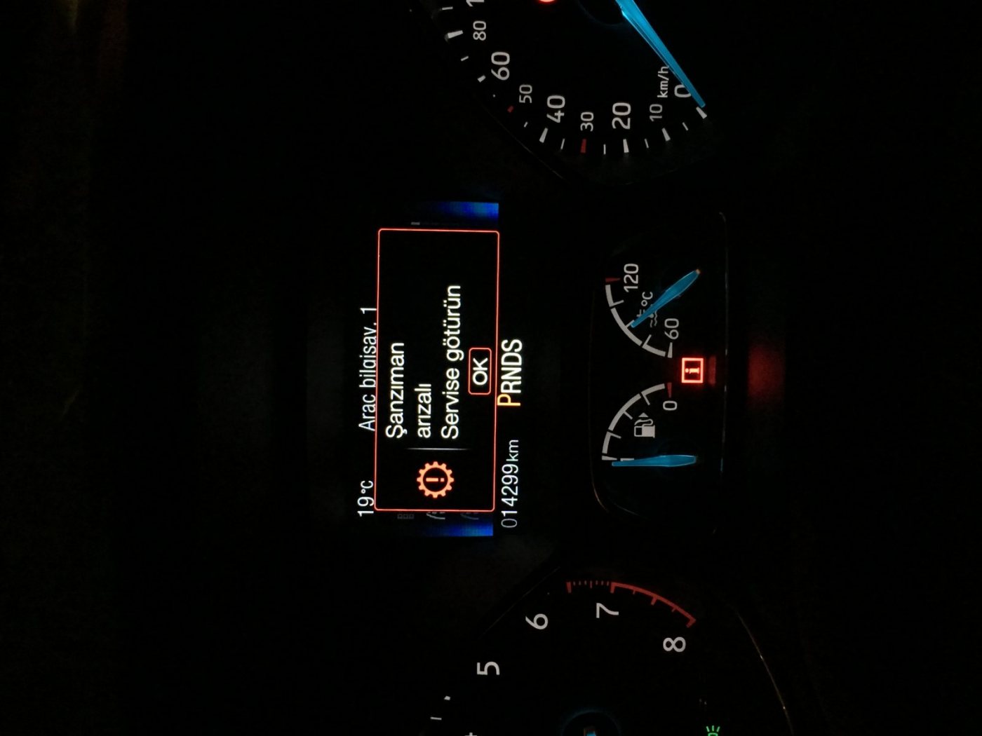

  1. Arkadaşlar, aracı yavaşça uyarıya rağmen Rize sanayiye kadar indirdim. Orda obd ile hatayı sildik ve çok şükür Erzincana kadar geldim. Oradaki usta çok dik yokuşları uzun süre inip çıkarken böyle hatalar verebildiğini söyledi. İnşallah geçmiştir diye ümit ediyorum çünkü aracım lpgli ve otokoç garanti dışı olduğunu iddia ediyor ve periyodik bakıma uygun servisi olmadığını söylüyor. Umarım tekrarlamaz ancak tekrarlarsa buraya yazarım. Aynı hatayı alan arkadaşlarda önce sildirmeyi denesinler. Aracın ilk halinde hiç farkı yok.

  3. Cevabınız için teşekkür ederim ancak s moduna geçmiyor. İnşallah sabaha yok olur.
  4. Merhaba Arkadaşlar, Aracım, 2016 model 1.6 ti-vct sedan powershift titanium focus 3. Bugün karadeniz turum sırasında Rize-Güneysu Kıbledağı çıktım daha sonra indim. Parkuru bilenler bilir, yaklaşık 10 km dik virajlı çıkış ve iniş şeklinde. Çıkarken sorun yoktu ve inerkende sorun olmadı. Yaklaşık 45 km mesafeden sonra Çayeline vardım. Ve akşam yemeğinden sonra araca döndüm. Araç 1,2 marşta çalışmadı kapanıp açılır gibi yaptı hiç marş motoru çalıştırmadı. Daha sonra çalıştırdığımda ekteki uyarıyı aldım. Ancak başka çarem olmadığından 35 km mesafedeki ayder yaylasındaki otelime geldim. Şuan araç ayderde ve şanzuman şimdilik çalışıyor. Gösterdiği sorunlar 2 den 3 e ve 3 ten 4 e geçerken deviri çok yükseltmesi bunun haricinde gözle görünür bir sorun yok. Yarın buradan çıkıp 410 km yol gitmem gerekli. Aman gitme vs. diyebilirsiniz ancak zorundayım. Daha önce bu sorunu yaşayan var mı ? Varsa çözüm nedir lütfen acil yardım. Resmi telefondan dolayı çeviremedim kusura bakmayın.
