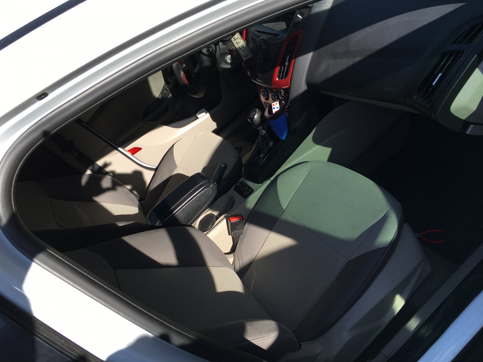

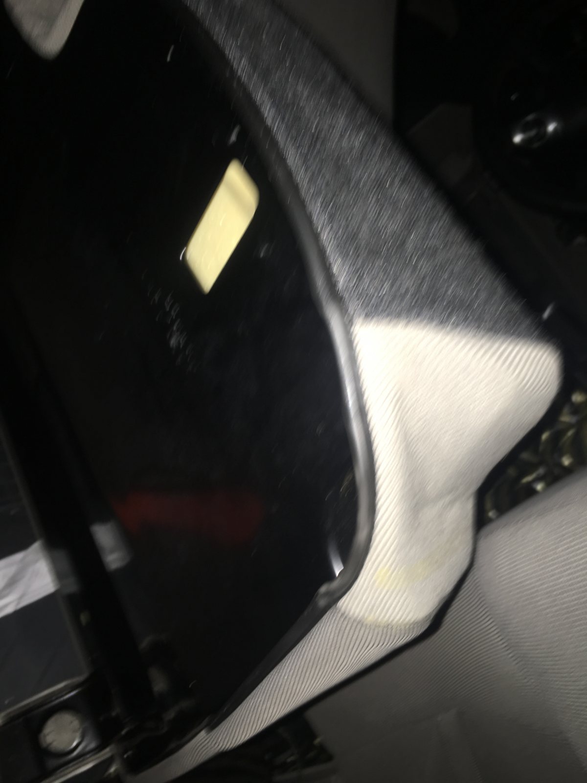

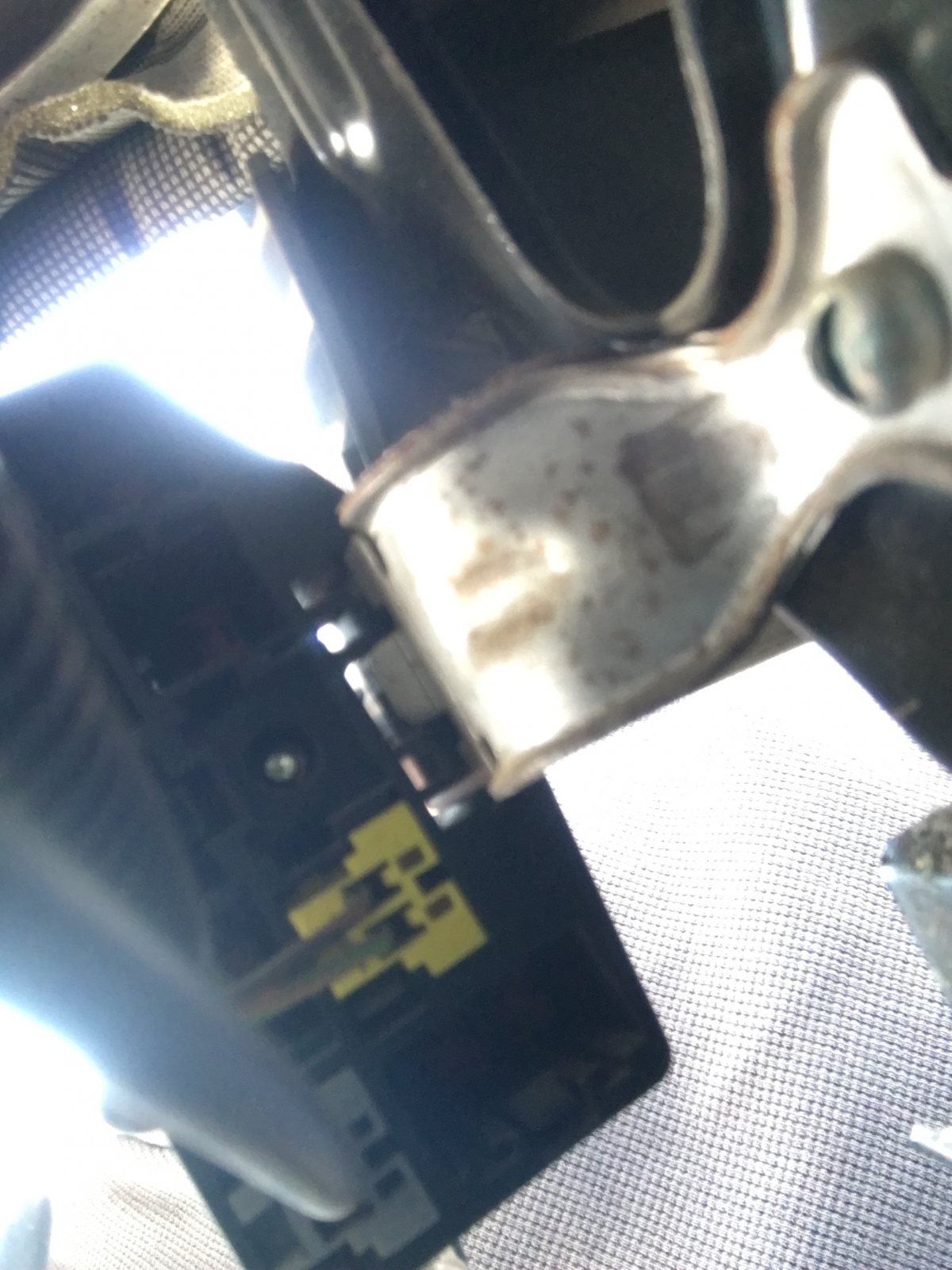

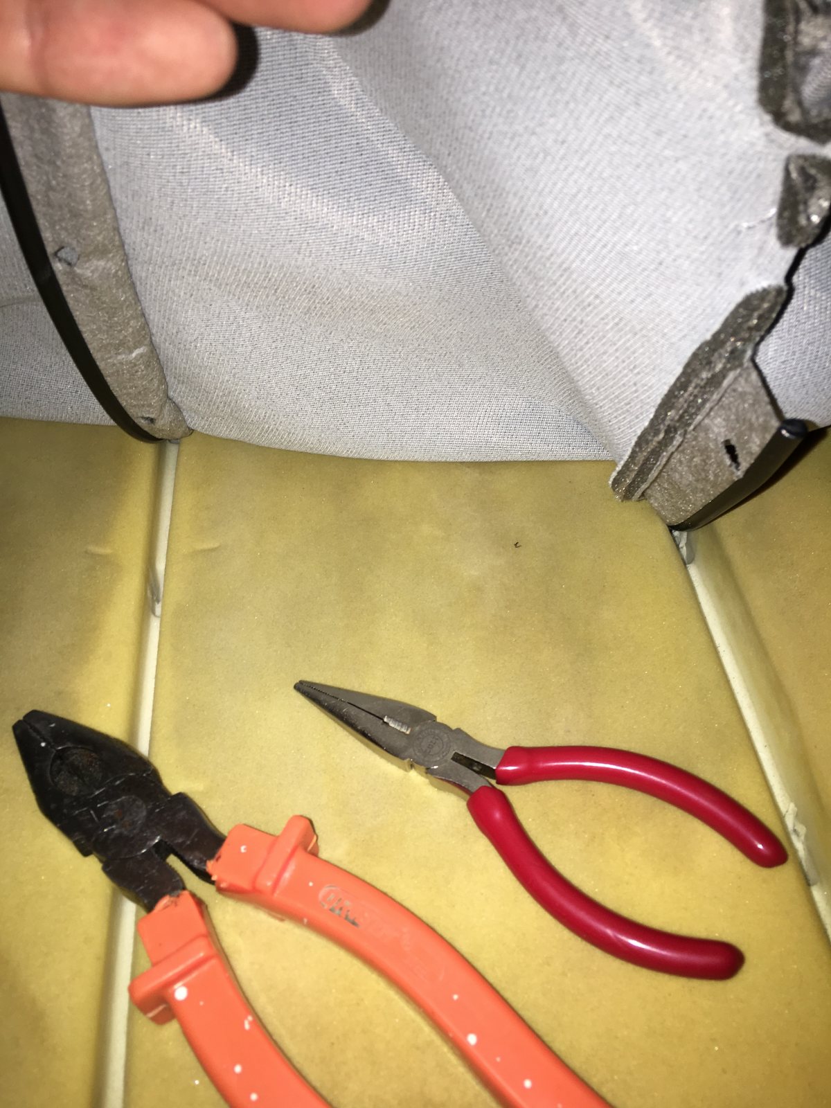

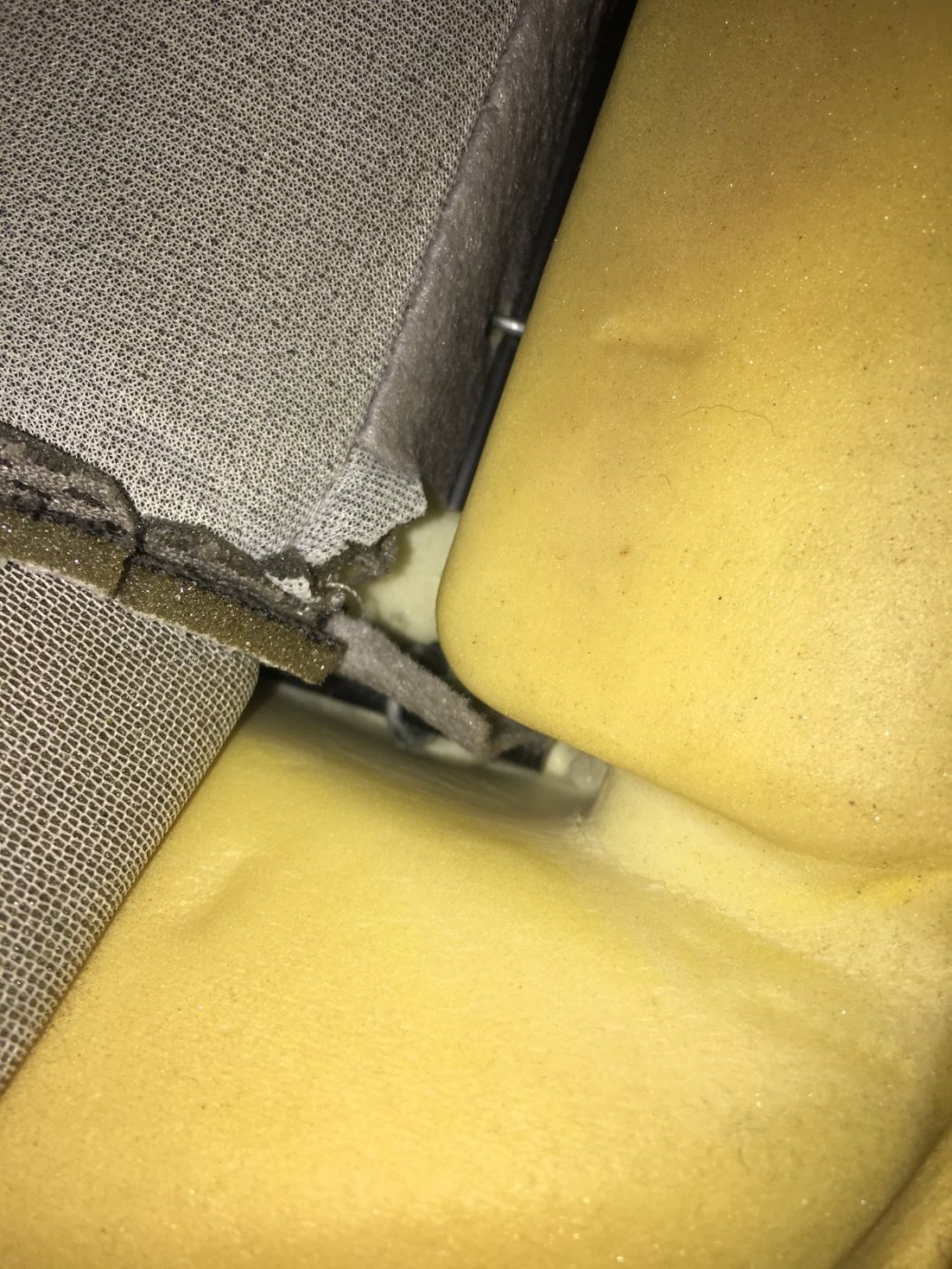

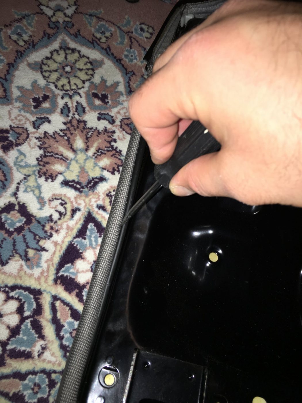

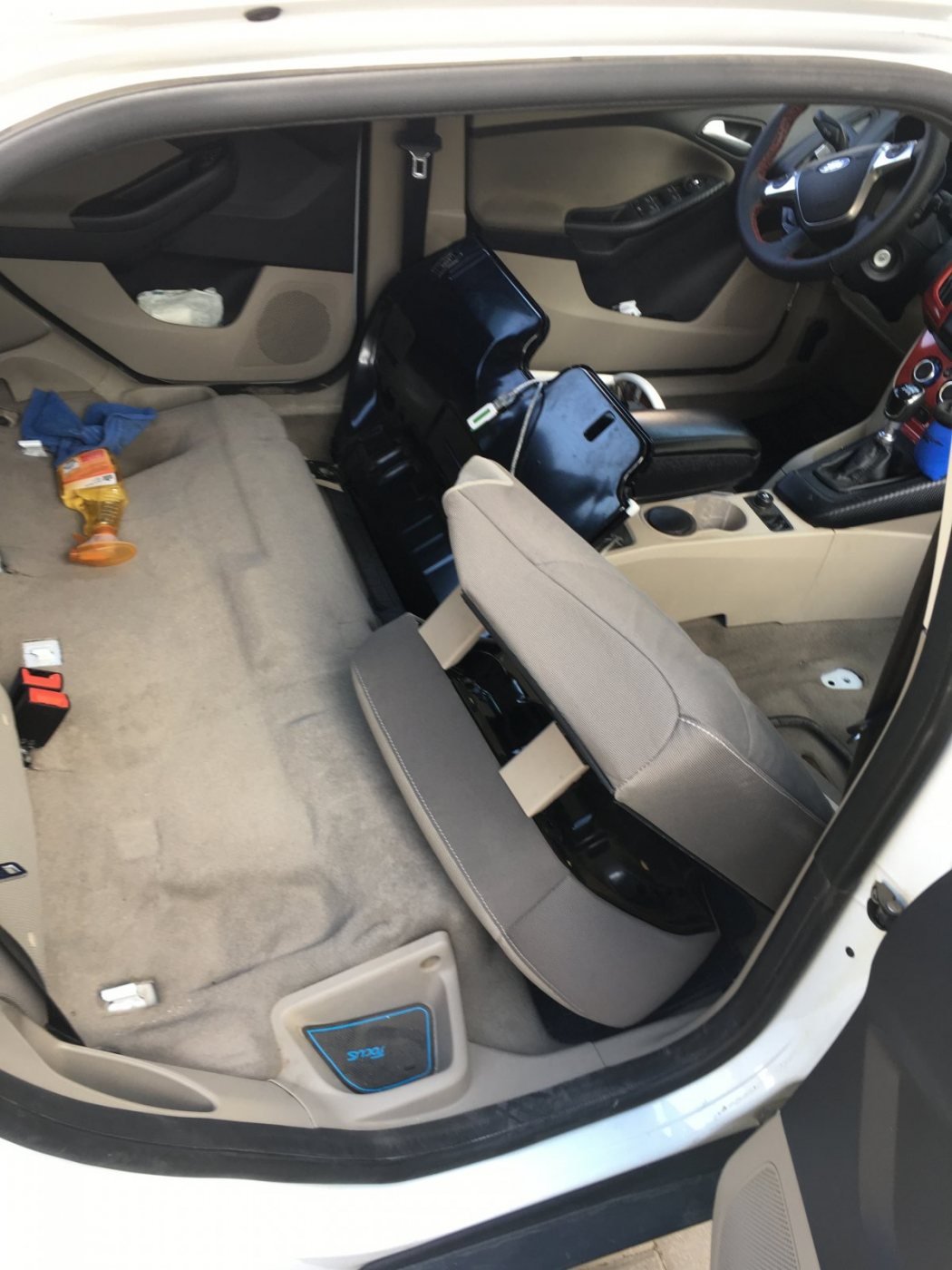

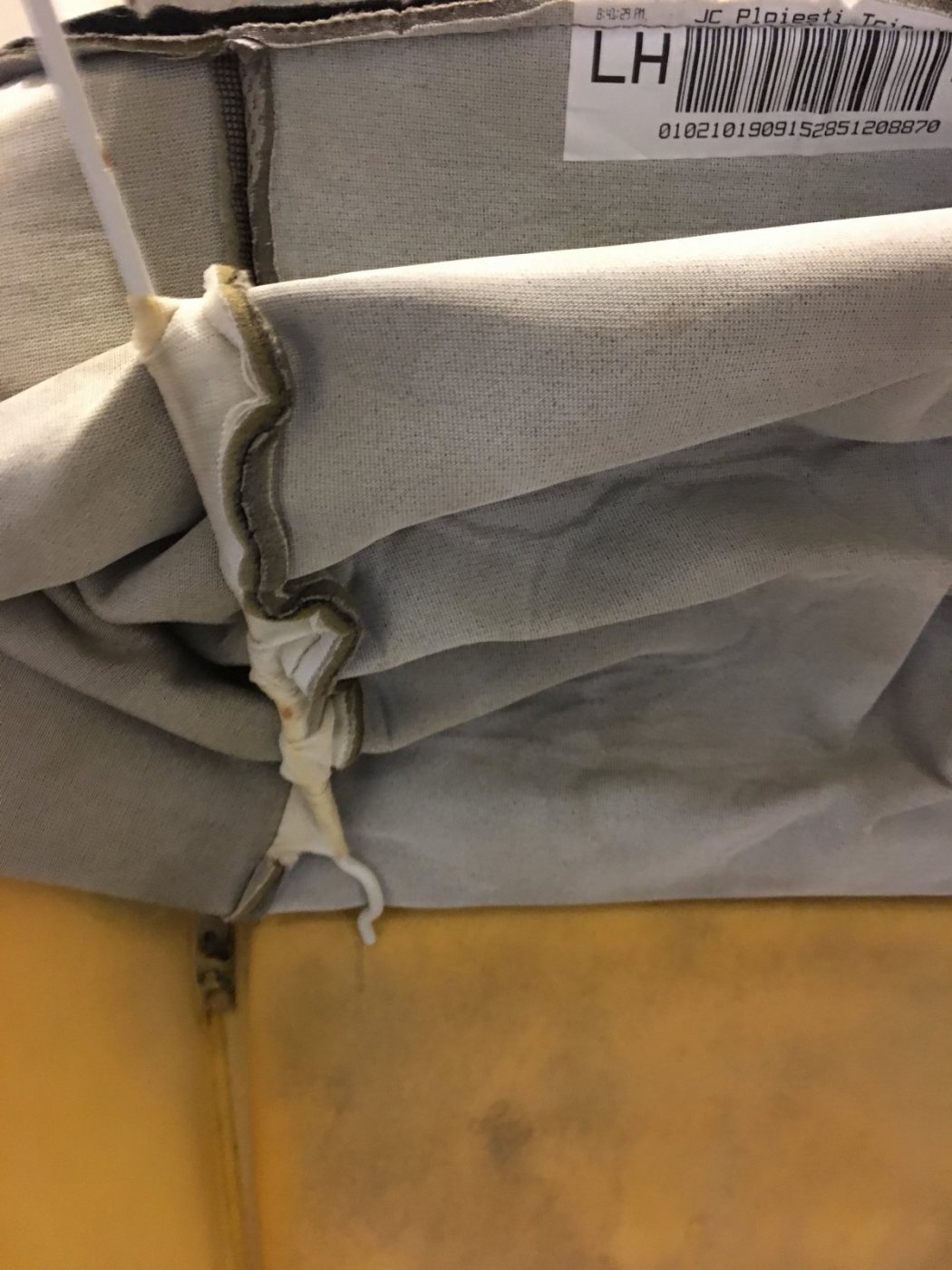

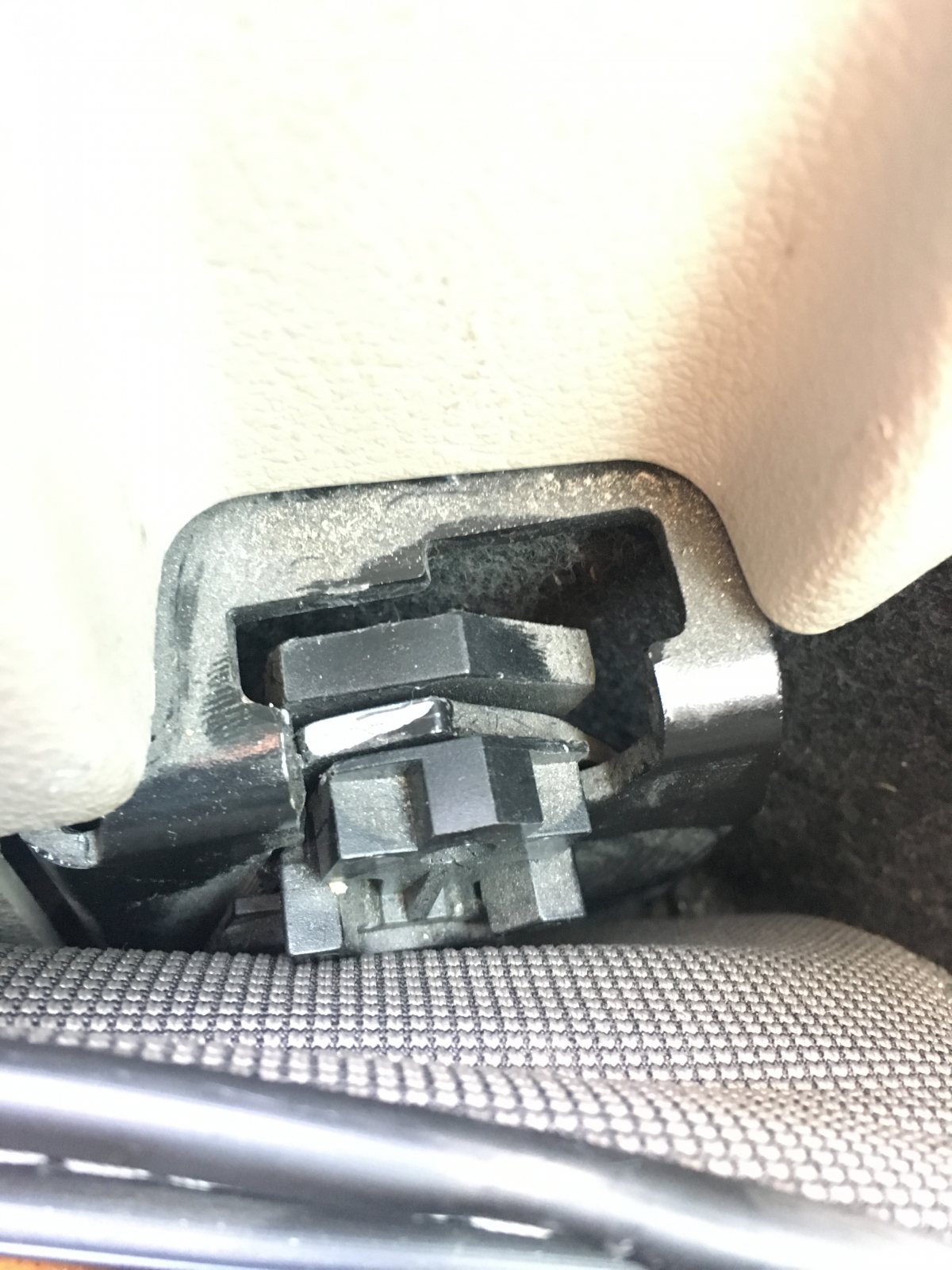

Cümleten merahabalar, koltuklar hakkında genel bilgi ile başlayayım. Ben ilk olarak kolay olsun diye arka koltuklardan başladım koltuklar videoları söktükten sonra kucağıma alıp eve çıkardım sonrasında bir tornavida yardımıyla arka tarafında takılı olan plastikleri ufak bir işçilikle yerlerinden çıkarttım sonrasında İçlerini açmaya başladığımda ufak halkalar gördüm bunları karga burnu vasıtasıyla yavaş yavaş açtım . Bunları çıkardıktan sonra orjinal kılıf boşa çıktı. Ön Koltuklar(ön alt) için ise İlk olarak vidalarını çıkarttıktan sonra kablo bağlı olan yerin orda bir vida var onu açıp koltukları ayırdım. yine aynı işlem gibi plastik takılıydı plastikleri takılı olan yerlerden çıkardım. Yine halkaları açtıktan sonra sırt kısmına geçtim Sırt kısmında kafalıkların takılı olduğu plasti yi çıkarttım biraz zorluyor ama çekersiniz geliyor ya da bütün koltuğu sökmeye yakın burada tırnakları var bunlara bastırarak çok rahat şekilde çekebilirsiniz sırt kısmında bir adet sağda bir adet solda uzun bir demir parçası mevcut. Bu demir parçalarını bastırarak yerinden çıkartıyorsunuz sonrasında yavaş yavaş çekerek alıyorsunuz bunun bir kanalı var bunu aldıktan Sonra yavaş yavaş yukarı kaldırırken üç tane halka ile daha karşılaşacaksınız bu halkaları da aynı yöntemle uçuyoruz arka tarafında plastikle geçirilmiş pot durmaması için yerler göreceksiniz. Bunları unutmamak için foto çekebilirsiniz. Koltuk sökme işlemi bittikten sonra ilk olarak ben ayağımla tepme suretiyle bir 45 dk 1 saat civarı tepeledim. Çıkan simsiyah bir kir vardı. 2 parça halinde makinede 30 derecede yıkandı. Ve ters işlemle taktım. sökme işlemi: 3 saat takma işlemi: 5 saat kadar sürdü. ancak ilk defa yapıyordum ancak mükemmel oldu. Hazır her yer açıkken halımıda yıkayıp güzelce temizledim(makinayla). ayrıca halkalarda kırılanlar olabilir. Çok fazla yamulanları düzeltmek zor olabilir. bunun yerine en küçük plastik kelepçeler var bunları kullanabilirsiniz dipnot: süngerle fazla haşır neşir olmayın parçalanabilir. dipnot 2 : tamamen kurumadan takınız ki kırışıklıklar kalmasın. dipnot 3 : halkaları çok fazla sıkmayın sıktığınız yer içeri doğru fazla girer. dipnot 4 : çıkardığınız parçaları nereden çıkardığınızı not edin yoksa 1 işi 2 yaparsınız herhangi bie sorunuz olursa cevaplarım.- 7 yanıt
