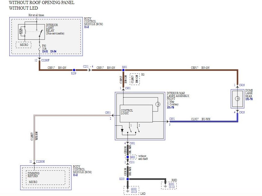

  22. Verdiğim şema makyajlı kasa için öncelikle belirteyim, büyük olasılıkla aynıdır ama emin olmaktan zarar gelmez. Bende makyajsız şeması yok. Şemaya göre arka tarafa anahtarlı lambadan alınıp, mavi iptal edilip, (arka ışığı yakan bu) öndeki lambanın beyaz (kapılar açılınca ışığı açıp kapayan bu) ve siyah (lamba üzerindeki düğmeden lambayı açıp kapayan bu) kablosundan paralel çekilip, zaten kahverengi (+12) geliyor arka tarafa, bunlar ilgili yerlere, k.rengi 1. beyaz 2. siyah 4. bacağa bağlandığında istediğiniz şey olur. yalnız bu durumda kapı açılınca iki lamba yanarken, öndeki düğmeye bastığınızda sadece öndeki yanar. Arka taraf için de geçerli.
