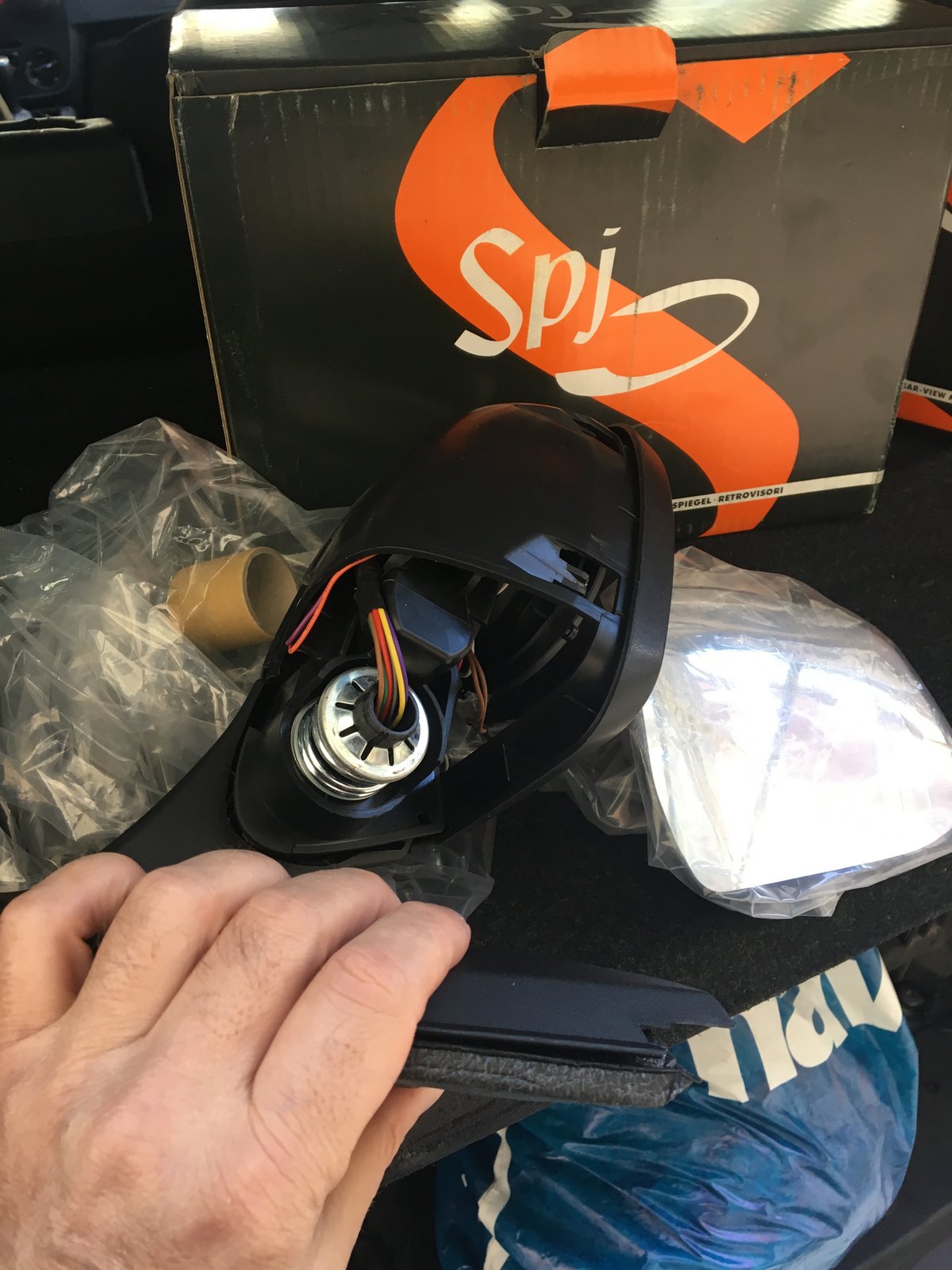

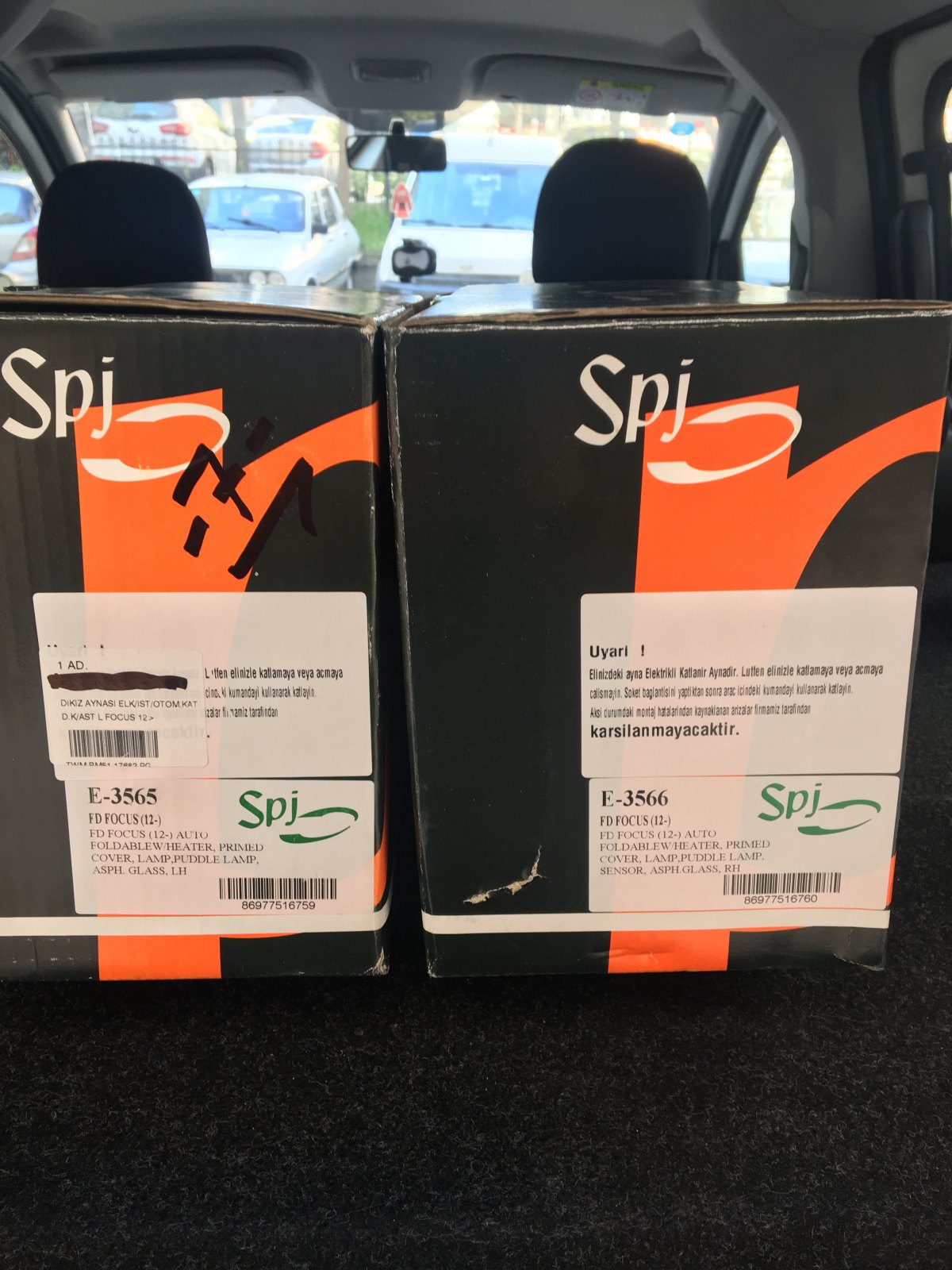

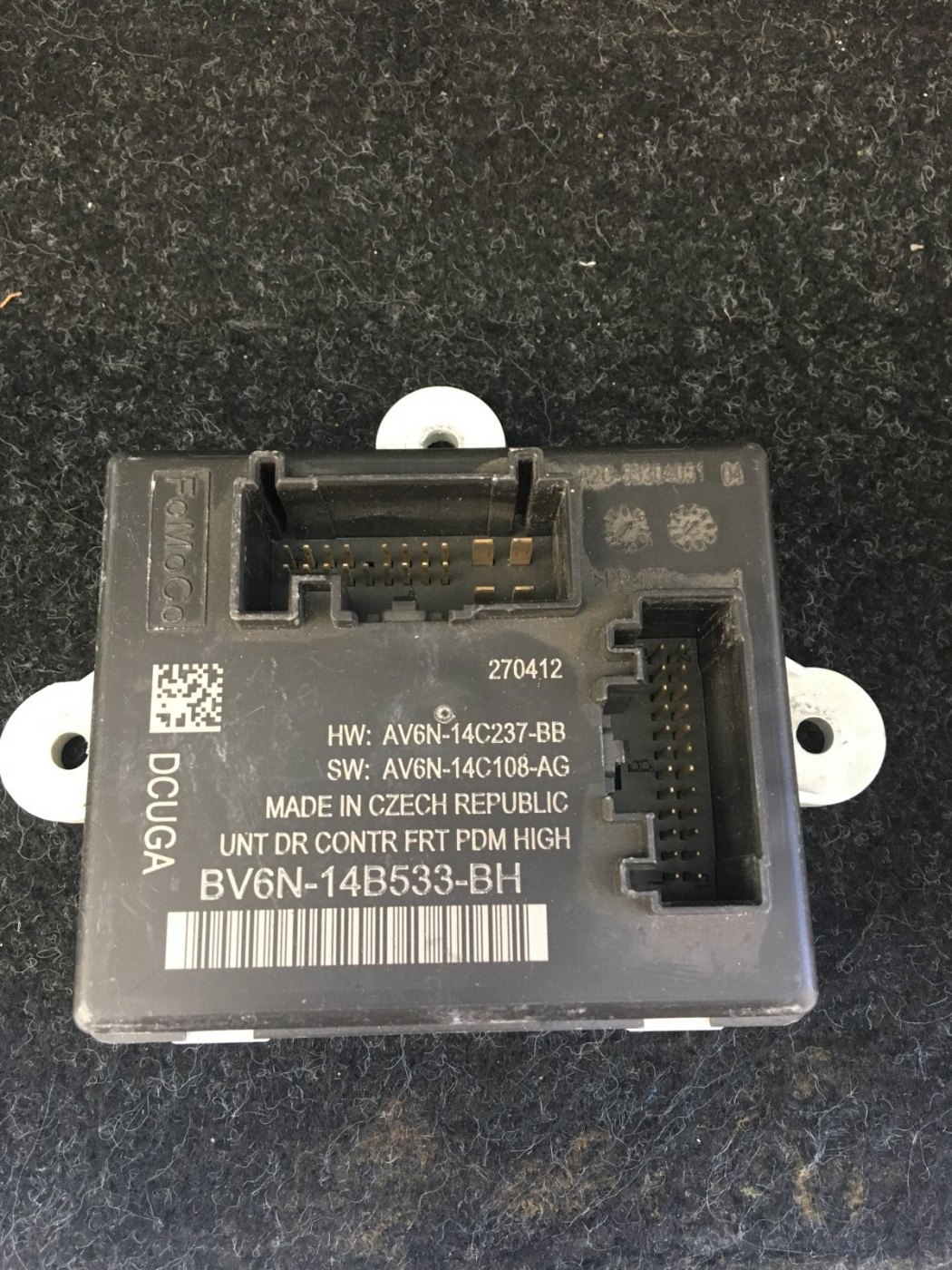

  1. Aynalar sağ-sol+moduller sağ-sol 700 tl pazarlıksız son fiyat!!Sadece aynalara vermiştim o parayı,modüller 250+250=500kardasınız
  2. Satılacak Ürün Hakkında Marka ve Model: Model Yılı: Donanım: Kilometre: Motor Hacmi ve Gücü: Yakıt: Vites: Kasa Tipi: Garanti: Diğer Detayları: Araç Detaylarını Giriniz.Merhaba,2014 Focus3 Hetchback aracımdan söktüğüm,orjinal Ford ürünü olan bagaj açma düğmesi satılıktır.Ürün herhangi bir sıkıntısı tamiri söz konusu değildir,sökme sebebi düğmenin yerine kameralı version takılmasıdır. Satış Hakkında Satış Yöntemi: Eft/Havale/Elden nakit İstenilen Karşılık: 100tl İletişim Bilgileri İsim Soyisim: Turhan Atasoy Yaşadığı Şehir: İstanbul/Beylikdüzü İletişim Kanalları: Tel:05365672308/SMS/Watsap/[email protected] Ürüne Ait Resimler Bu kısımda ürüne ait resimleri koymalısınız..

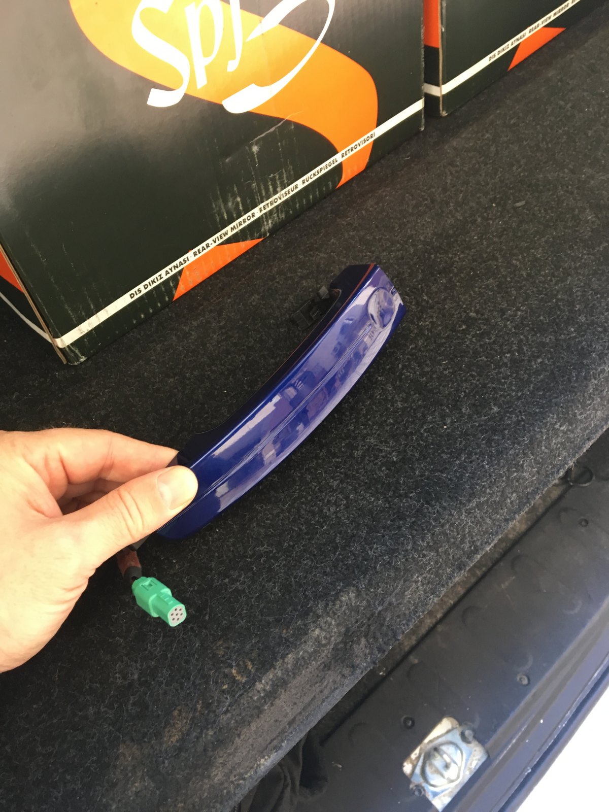

  3. Satılacak Ürün Hakkında Marka ve Model: Model Yılı: Donanım: Kilometre: Motor Hacmi ve Gücü: Yakıt: Vites: Kasa Tipi: Garanti: Diğer Detayları: Araç Detaylarını Giriniz.Merhaba,ürün yeni tip anahtarsız giriş kapı koludur,rengi DERİN MAVİ,aracımda kısa süre kullanıldı,araç satılınca söküldü.Karşı soketi var,fakat soketin pinleri yok,pimler piyasadan temin edilebilir.Uygulamanın nasıl yapılacağıyla ilgili bilgi forumda mevcut. Satış Hakkında Satış Yöntemi: EFT/HAVALE/Elden nakit İstenilen Karşılık: 200 100TL İletişim Bilgileri İsim Soyisim: Turhan Atasoy Yaşadığı Şehir: İstanbul/Beylikdüzü İletişim Kanalları: 05365672308/Mesaj/Watsap/Veya [email protected] Ürüne Ait Resimler Bu kısımda ürüne ait resimleri koymalısınız..

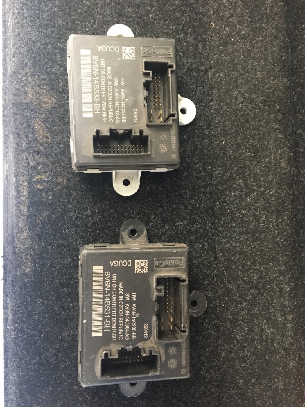

  11. Orjinal modül aldım Sarp bey,konuda bahsedildiği gibi BV6N-14B531-BH ve BV6N-14B533-BH
