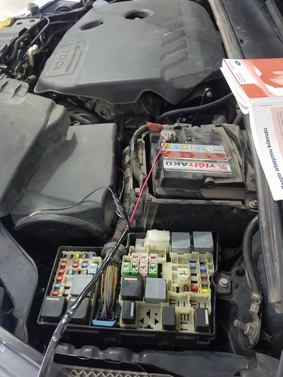

Hocam bcm soketi nedir bilmiyorum ama aracta kamera var gunduz ledi var arkada led serit var . Bunlara elektrik cekerken sigorta kutularini kullandim tabiki . Foccus ilede oynamalar yaptim . Su an hava yastigi ışığım yanıyor sorun tam olarak ne anlamadım --1 dakika sonra eklendi-- Enjektorlerin pilot ayarını sıfırladım . Daha oncede bi kere sıfırlamıştım . 200 km surunce eski haline dönüyor . Hafif silkeleme devam ediyor . Araci ilk aldigimda sokturup ayar yaptirmistim bi cihaza sokmuslardi ama bisey degismedi -

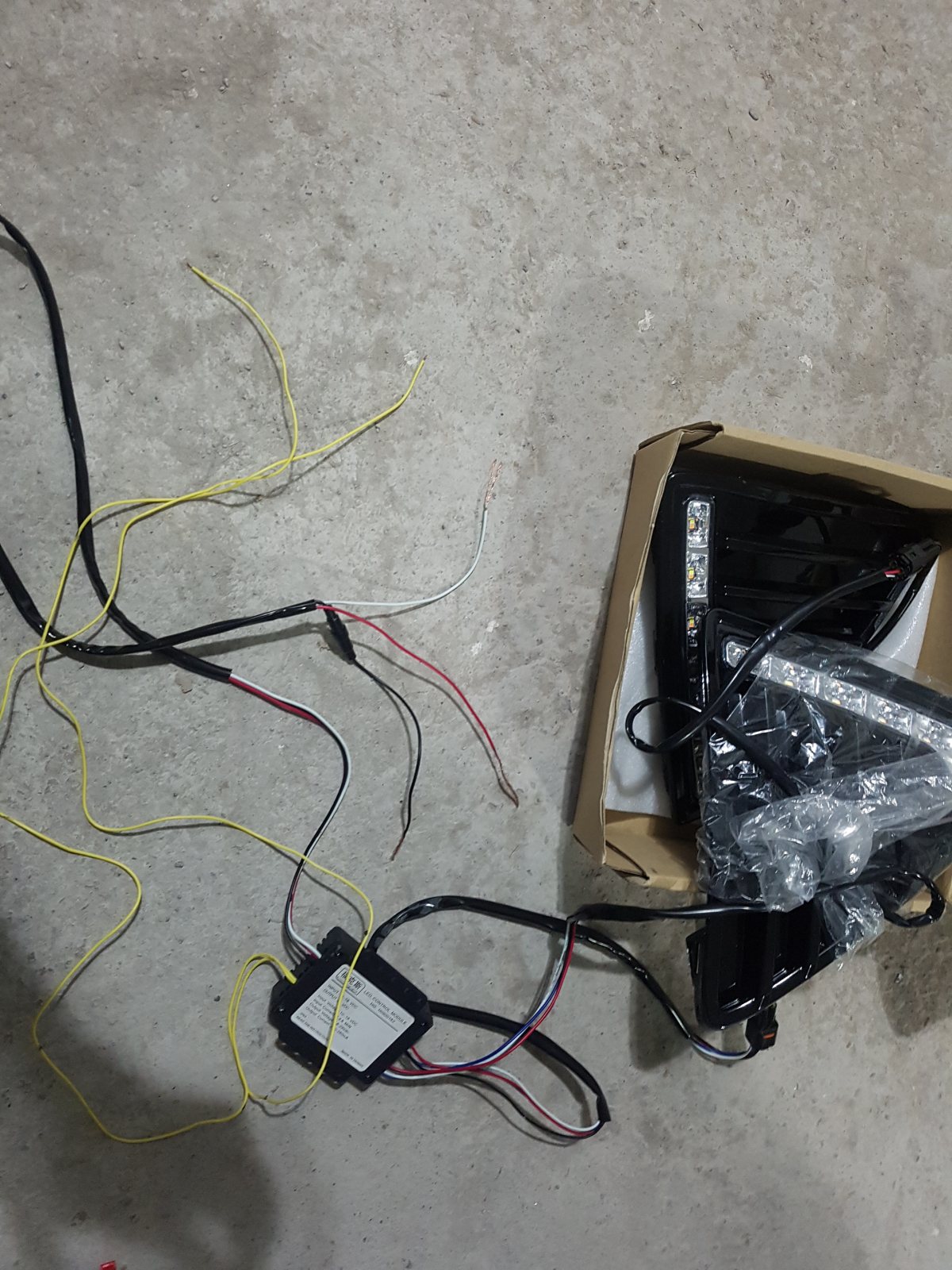

Tesekkur ederim fakat bu konulara baktım , yinede baglantiyi yapamadım . Kablo renkleri farklı . Benimkilerin ustunde neyin ne oldugu yazmiyor . Sigortalari kurcaladikca bi sorun cikacak diye tum kombinasyonlari deneyemiyorum da . Bu gece biraz daha uğraştıktan sonra hallettim . Konu kilitlenebilir .- 2 yanıt

Herkese merhaba Aliexpressten fotograflardaki ürünü satın aldım . Baglanti icin 4 farkli renkte toplam 5 kablo var . Siyah , kirmizi , beyaz ve iki tanede sarı kablo . Akünün + ucuna kırmızı kabloyu bağlayıp siyah kabloyuda sigorta kutusundan bi yere bağlayınca ledler yanıyor fakat doğru sigortayı bulamadım . Cogunda motoru calistirinca ledler söndü . Kornaya bağladım onda da kornaya basınca ledler yandı bırakınca söndü . Sari kabloları ve beyaz kabloyuda nereye bağlayacağımı bilmiyorum . Bu ledlerin sinyal verme özelligide var . Sarı kablolar onun için sanırım . Çok uğraştım ama olmadı en sonunda bozucam arabayı . Elektrikten anlayan abilerimiz kardeslerimiz varsa tavsiyelerini esirgemesinler lütfen -
