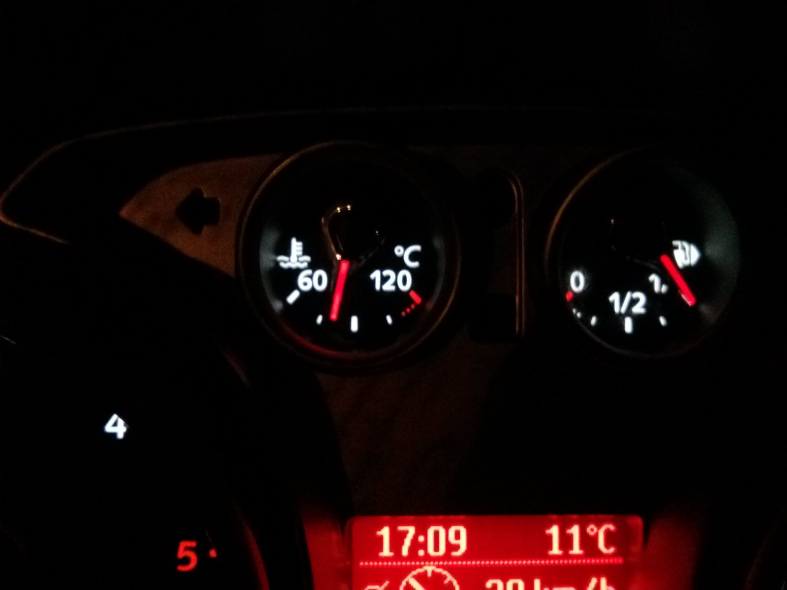

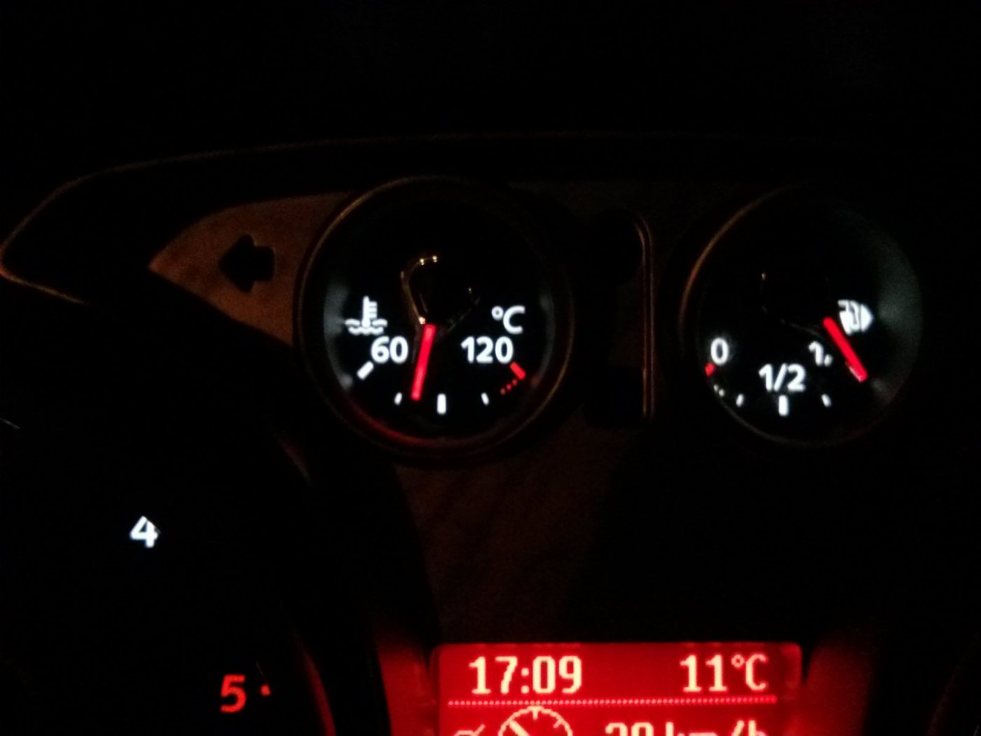

Merhaba Arkadaşlar. Maalesef kalorifer ısıtma sorunu yüzünden 1,6 tdci aracım serviste hala arıza araştırmasında.En son debriyajı değiştirip bakımlarını yaptırdıktan sonra karda hafif zorlamalar yapmıştım.Birkaç gün sonra hareket halinde 24 derecede kaloriferin ısıtmadığını fark ettim.Ustaya uğradım ve su seviyesinin nerdeyse bitmek üzere olduğunu fark ettik.Suyu tamamlayıp yola çıktık.Fakat sorunun devam ettiğini gördüm.Herhangi bir hararet yapmadım.Çalıştırınca motorun ısınması normal.Gösterge ortaya gelince sabitleniyor.Ancak 24 derecede kaloriferi açınca ilk başta sıcak,daha sonra ılıklaşmaya başlıyor.20 derecede soğuk üflüyor.Son kademede sıcak üfleme normal.Fakat rolantide kaloriferi açıp beklemeye başlayınca hararet göstergesi 70lere düşüyor.hareket halinde iken kaloriferi açınca düşme olmuyor diyecek kadar az.Kaloriferi kapatınca tekrar eski konumuna geliyor hararet göstergesi.Araçta herhangi performans kaybı,duman atma yok.Ustaya radyatörü temizleteyim mi dedim.2009 olan araçta gerek yok dedi.Nerdeyse iki gündür sorunu araştırıyor.Termostadı değiştirmiş.ısı kaybı hala devam ediyormuş.Şimdilik su eksiltmede yok.İnşallah usta enterasan şeyler yapmaz.Konu hakkında tecrübesi,bilgisi olan arkadaşlardan tavsiyelerini bekliyorum.Şimdiden teşekkürler.
