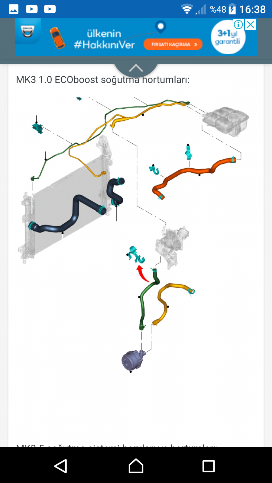

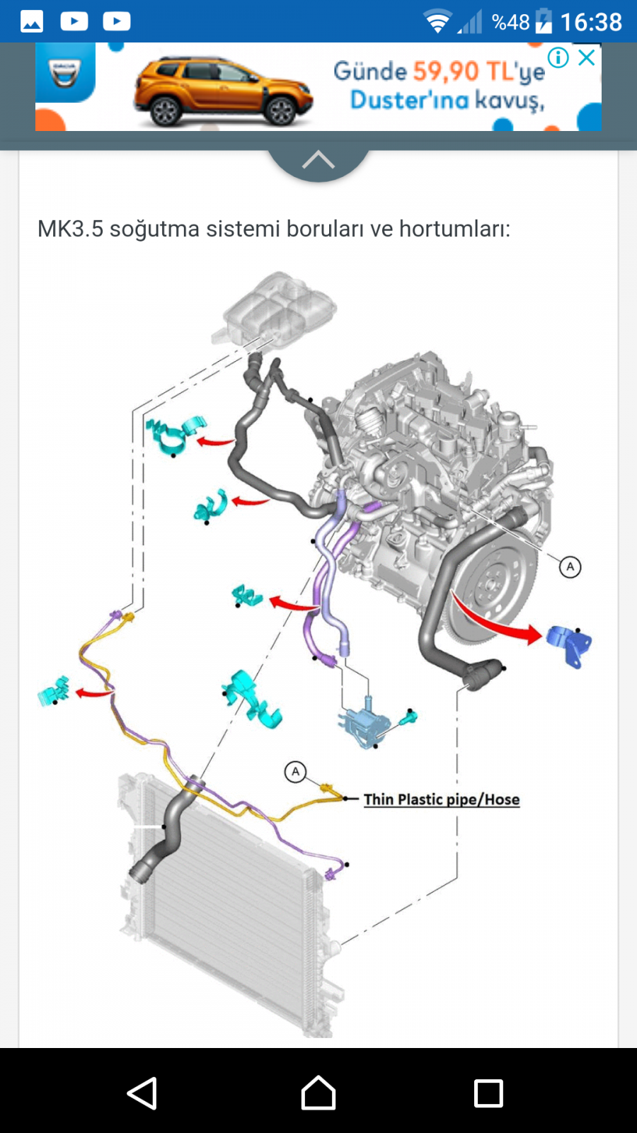

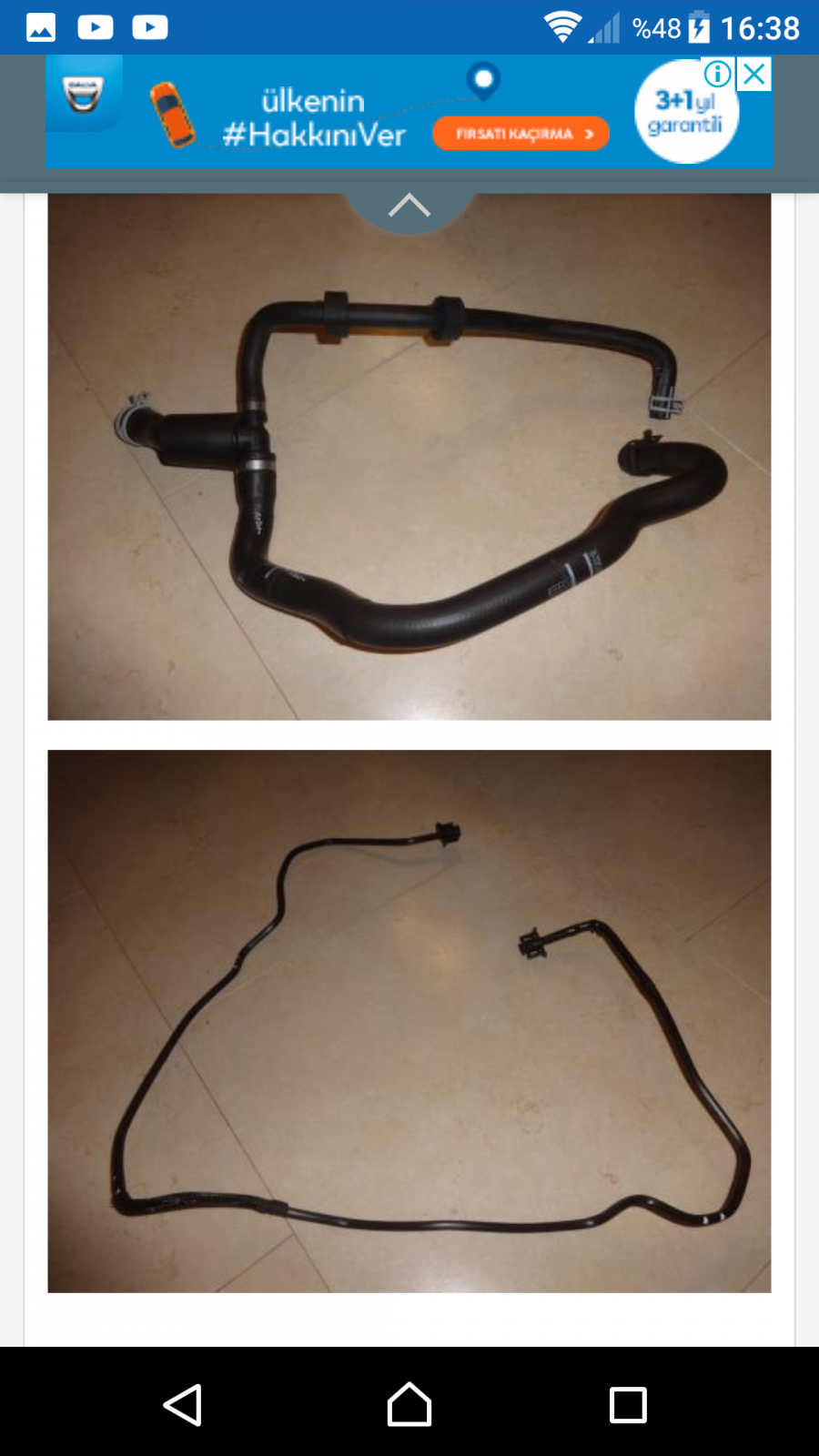

Herkese mrb ecoboostlarda bu hortum sorununu daha kalın olanını değiştirmekle ford çözdü ama yabancı forumlarda bazı kullanıcılar.Mk3,5 ecoboost ta güncellenen hortumu mk3 ecoboosta entegre etmişler.bunu kendi aracımda uygulasam bi sorun olurmu acaba.elimden geldiğince resimlerle anlatmaya çalışıyım. Bu 2015 ee kadar üretilen focusların boru sistemi.Burada motordan çıkan ince hortum bir T plastik parça ile ve tturbodan çıkan kauçuk hortum ikisi birleştirilip taşırma kabına bağlanmış. Buda 2015 sonrası güncellenen focus boru sistemi.turbodan çıkan boru direk taşırma kabına değilde bir T parça ile sisteme bağlanmış,motordan çıkan ince hortum ise yönü değiştirilip(büyük ihtimal turbo sıcaklıgına maruz kalmasın diye) önden dolaştırılıp taşırma kabına bağlanmış. Beni bilgilendirirseniz sevinirim. -
