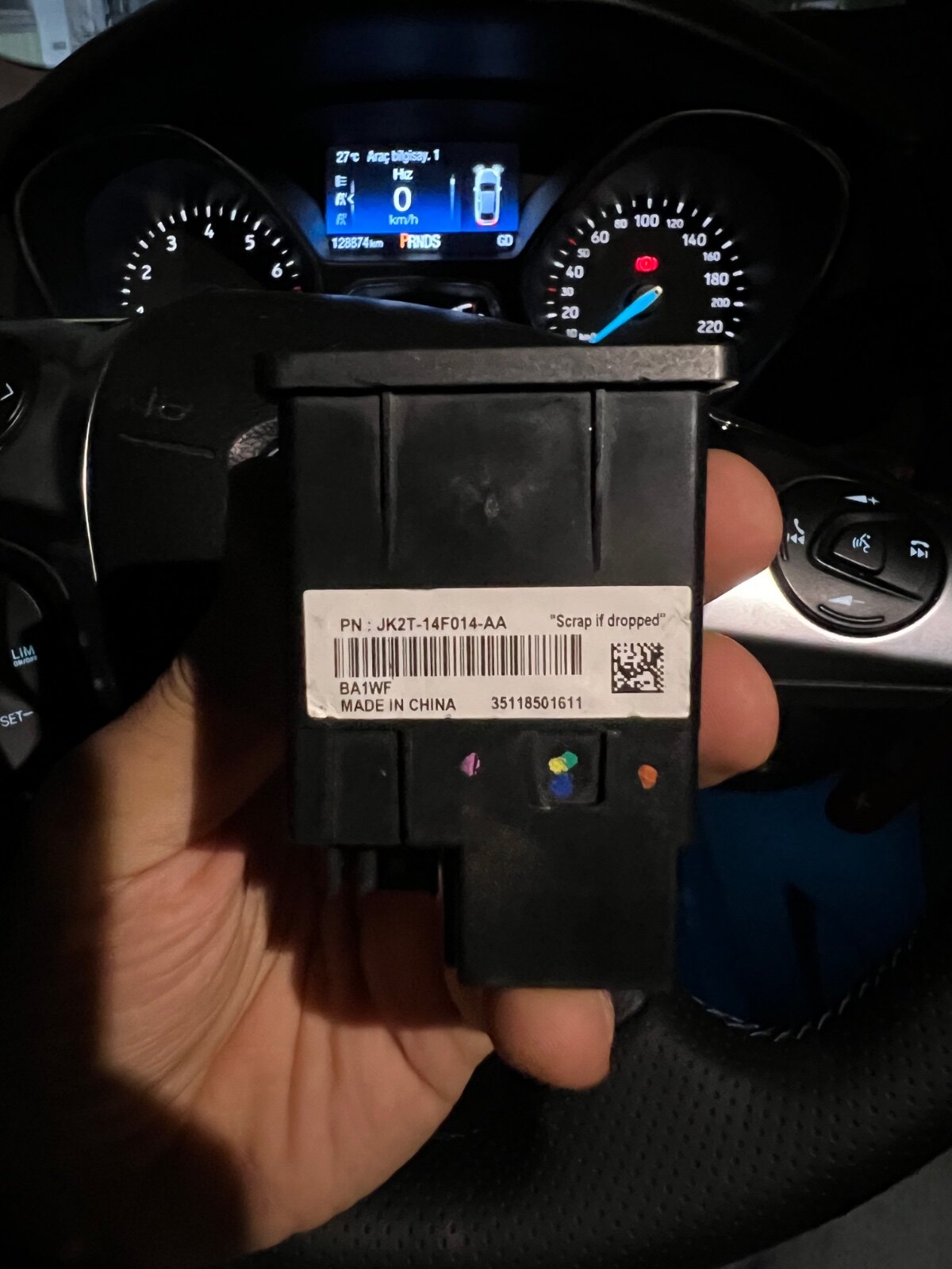

@Semih O. hocam bende sync 1 vardı onun zaten orjinal kablosu var kolçağın altında onun çıkışı usb A diye geçiyor onu usb mini A ya çevirdim hub a bağladım çalışmadı. Yurtdışından gelen kablo demetinin içinde de her iki ucuda Usb mini A çıkışlı kablo ile de denedim bir türlü ekranıma usb bağlantısı gelmedi. APIM yapılandırmasını biraz biliyorum. Usb2 bende aktif değil sadece video oynatma açılışta Ford ya da ST yazısı ve klima sekmesini aktif etmiştim. -

Vers. Sync 3 yazılım sürümü 3.4 derleme 21194 ekranımda bu şekilde sürüm bilgileri. APIM yapılandırmasında herhangi bir değişiklik yapmadım sadece yukarıda belirttiğim BCM üzerindeki değişiklikleri yaptım. Bağlantıyı kendim yaptım zaten kablo demetini yurtdışından temin ettim. Bağlantıda dörtlü ve kapı kilit soketlerim çalışmıyordu orada kablo yer değiştirmesi yaptım çalıştı. Sonra APIM den gelen USB Hub a güç veren sokette iki kablo vardı APIM de yerleri 8.pim (kırmızı)ile 38.pim (siyah) yerlerini değiştirdim güç aldım ama dediğim gibi APIM arkasından gelen usb kabloyu hub a bağladığımda çalışmadı. Benim 2 tane USB Hub var. Bir tanesi 1 çıkışlı diğeri 2 çıkışlı. Onların kodlarını yazayım size @Murat Kav. hocam.. 1 çıkışlı JK2T-14F014-AA 2 çıkışlı HC3T-14F014-BC DTC lere bakmadım. DTC hangi hata kodunu alacağım acaba bir bilginiz var mı? Bunun tam detaylı bir şekilde öğrenebilme imkanımız var mı acaba @Ali Çal hocam. Hangi pim deki kabloyu kesti hangi pim deki kabloya bağladı? -

S.aleyküm dostlar. 2013 Titanium Paket Focus aracımın Sync 1 sistemini Sync 3 sistemine dönüşümünü yaptım. Gerekli asbuilt değerlerini Forscan aracılığı ile yaptım. 112- In Car Entertainment ——> High level CD and AM/FM radio 113- Voice Control ——> Basic speech recognition 154- Accessory USB unit ——> Without Accessory USB Unit (B-Max) 157- Bluetooth handsfree ——> without Bluetooth hands-free 172- Touchscreen ——> With Display - No Touchscreen, Colour-TFT, DM8 w/o Nav 214- Integrated Control Panel ——> Unknown Fotoğrafta göründüğü gibi USB ibaresi gelmedi. Bir türlü çalıştıramadım. Araçta bağlı olan ve elimde başka bir USB Hublar da bunlar. Bu Usb Hub ları bir türlü Sync3 ekranımda çalıştıramadım. Bu konuda bana yardımcı olabilir misiniz? -

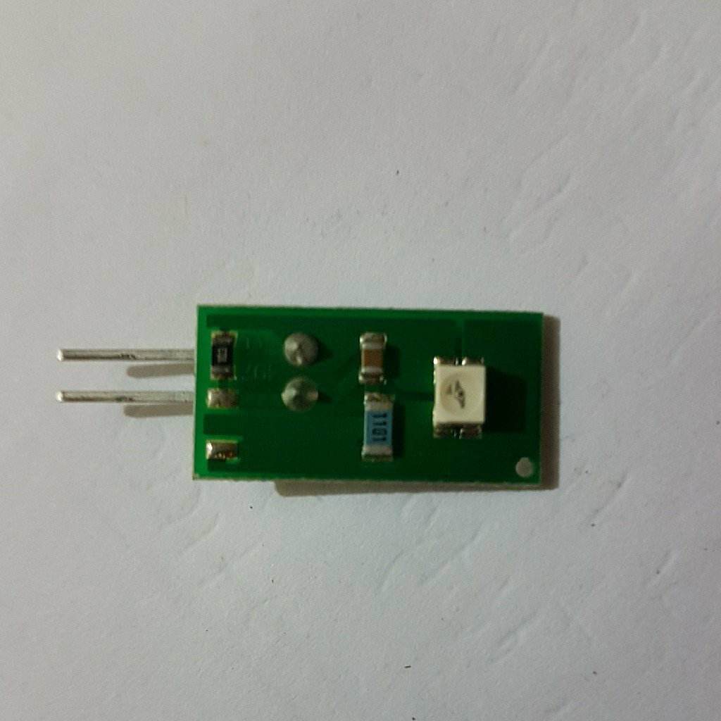

Smd 3528 mi kullanacaksiniz yoksa 5050 mi 5050 3 çipli(bacak) elimde ki 2 çipli(bacak) sorun olur mu? Çok sanslisiniz hocam ? benim aracta da olmasini isterdim multicolor yapmak epey zahmetliymis forumda okudugum kadariyla bende bu şekilde denemek istiyorum bakalim yapabilirim ins. ?- 13 yanıt

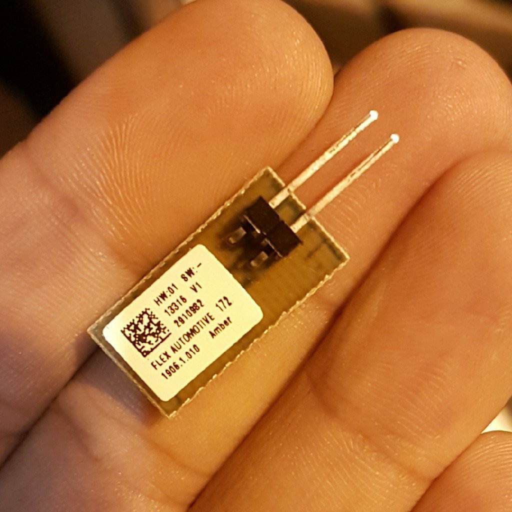

Öncelikle ihtimaller dogrultusunda gidiyorum Ozan Bey. Baska yerde kullanilmiyorsa eger arıza durumunda ne yapıcaz peki yine servis yolu gözükür büyük ihtimalle. Fatih Bey, Ozan Bey'in elimdeki ledin SMD led olduğunu soylediginden itibaren arastirmalarim sonucu elimdeki led SMD led 3528 diye geciyor. 5050 biraz buyuk gibi duruyor buna göre. Servis bunun tedariğini sağlar mı yoksa elektrikçi yolu gözüküyor mu?- 13 yanıt

Teşekkür ederim Ozan hocam. Ben ilk defa böyle bir ampul çeşidi gördüm. En azindan öğrenmiş olduk. SMD Led. Bakım için servise gidicem rengini değiştirme imkanımız varmıymış diye soracağım.- 13 yanıt

Merhabalar değerli arkadaşlar forumda yeniyim herkese selamlar. Aracımı aldığımda ortam aydınlatması (ayak bölmeleri, bardak tutucusu ve iç kapı açma yerleri) bana kırmızı renk olarak geldi. Ben bunları mavi renk yapmak istiyorum. Çünkü göstergeler, müzik sistemi ve klima düğmeleri hemen hemen hepsi mavi renk bunlar kırmızı olunca biraz gözüme hoş gözükmüyor. Ayak bölmesindeki ampulü çıkardığımda altta ki resimlerde olduğu gibi bir ampul çeşiti ile karşılaştım. Forumda ki tecrübeli arkadaşlardan bu ampulün türünü ve mavi renge çevirmek için neler yapılabilir onu öğrenmek istiyorum. Yardımcı olabilir misiniz? Saygılar...- 13 yanıt
