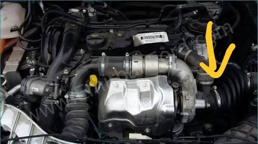

  5. 2010 1.6TDCI daha ayrıntılı fotoğraf eklemeye çalışırım

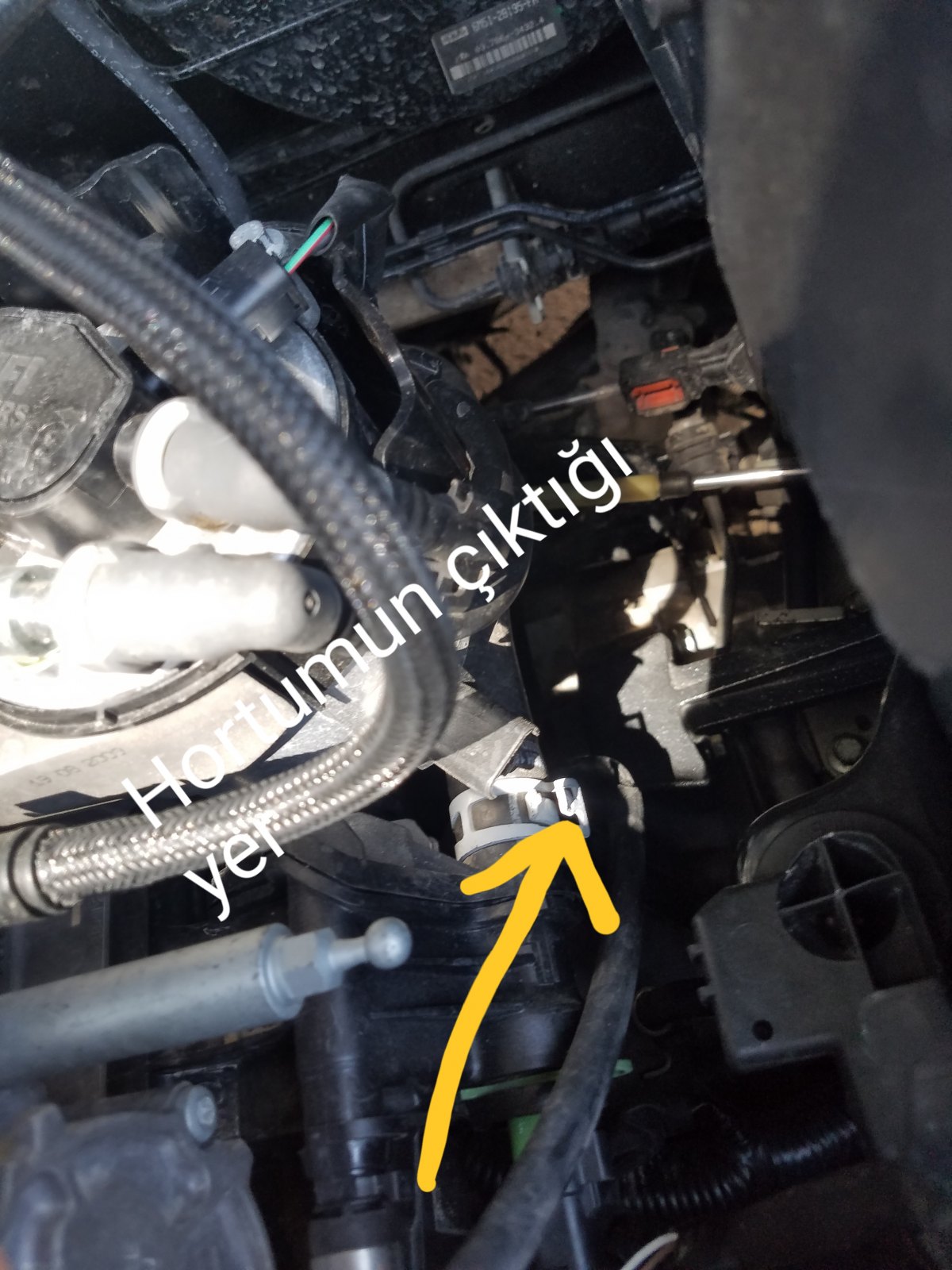

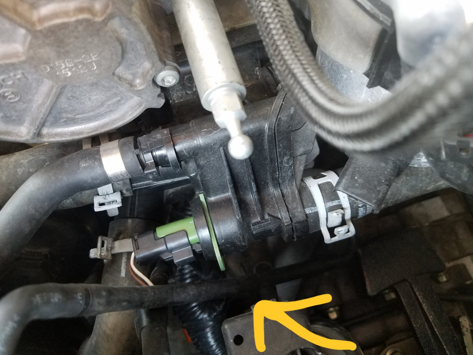

  6. Fotoğrafı internetten buldum ufi filterin altında kalıyor çıktığı yer
  7. Arkadaşlar herkese merhabalar aranıza yeni katıldım ve bir problemim var bizim arabamızın biryerinden hortum koptu tahminimce hava filtresine giriyor ama emin değilim bilen biri yardımcı olabilir mi? (ek olarak araba sanki bayırda çekişten düştü eskiden 2. Viteste çıkılan bayırda araç gaz yemiyor
