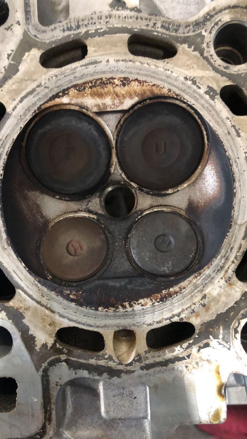

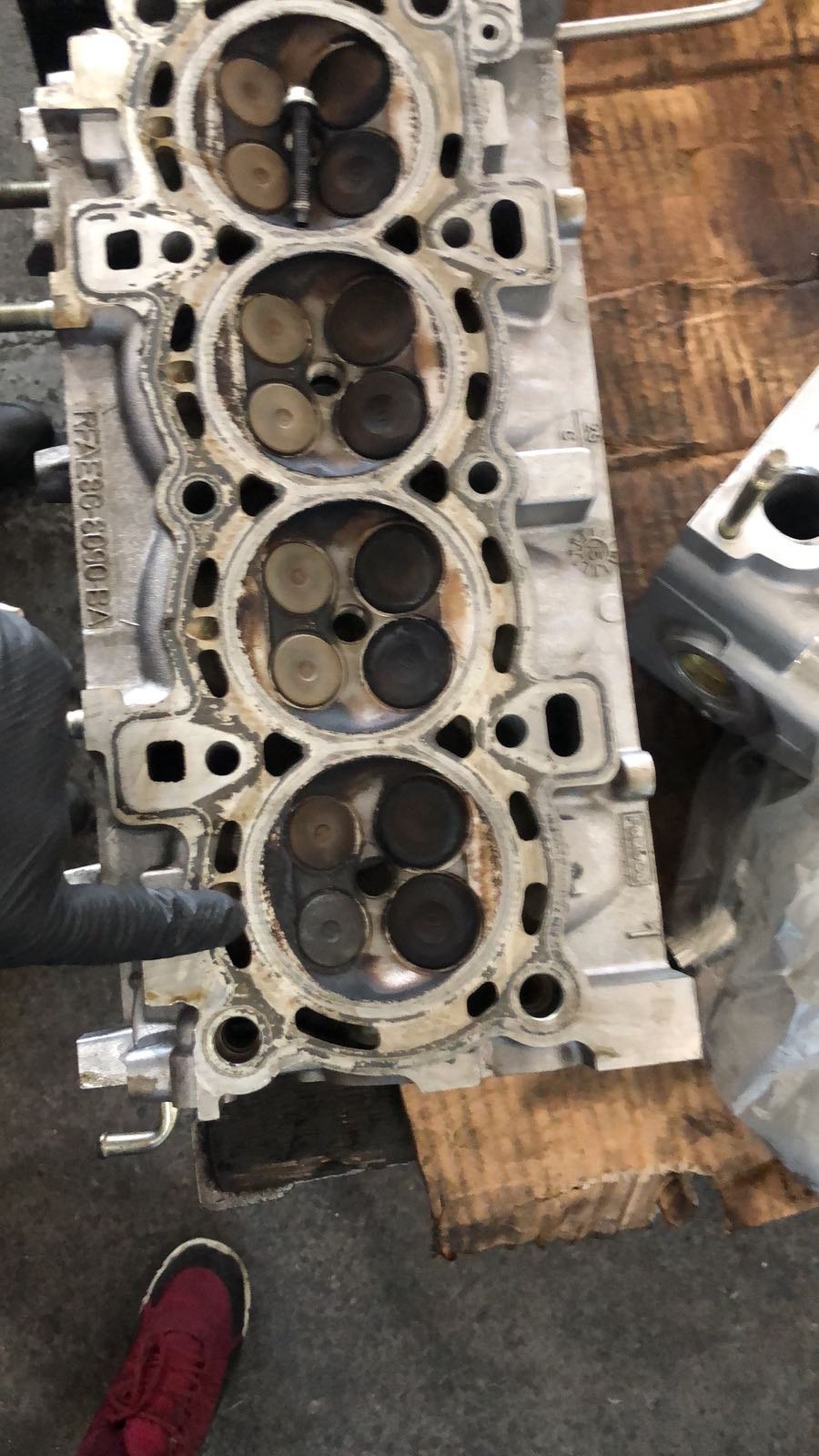

  5. Merhaba arkadaşlar dun uzun yola giderken 150 km hızla lpg ile giderken motor ikaz Işığı sari renkte yanıp söndü daha sonra hızını dusurdum geçti bi müddet sonra tekrar yanıp söndü ve sabitlendi lpg den olduğunu düşünüp surduk. Kırşehir de araç performansı inanılmaz düştü ve rolantide abuk subuk çalışmaya başladı devir düşüp topluodu. Sanayiye goturdum cihaza bağladılar 4. Silindir hatası veriodu usta atesleme bobini degdi ve degistik o an icin düzeldi ama 50 km gittik yine ayni ankaraya geldik tüm ustalar subap gitmis dediler anlamadim araç 55 bin km de suan subaplari değişiyor sizce neden bu km de subap yakar araç aracın 4. Silindir odası kararmış foto ekte. Bir baska usta ise benzinle lpg ayni anda. Yanmış olabilir dedi sizce sorun nedir yolda kaldık bilen biri varsa allah rızası icin yardim etsin... Araç ısınınca bu Dediklerim oluyor gaz yememe sarsıntılı çalışma hem lpg hem benzinde yapio sizce sorun nedir

  7. Bugun de yetkili baska servise gittim dediki nornalden az bisi fazla oda lpg li araclarda subaplardan oluyor dedi henuz sikinti yok ama 30 40 bin km sonra subab erirse getir ayar arti degistiririz dedi 50 000 km de focus 3 subablardan dolayi rolantide titrer mi hafif
