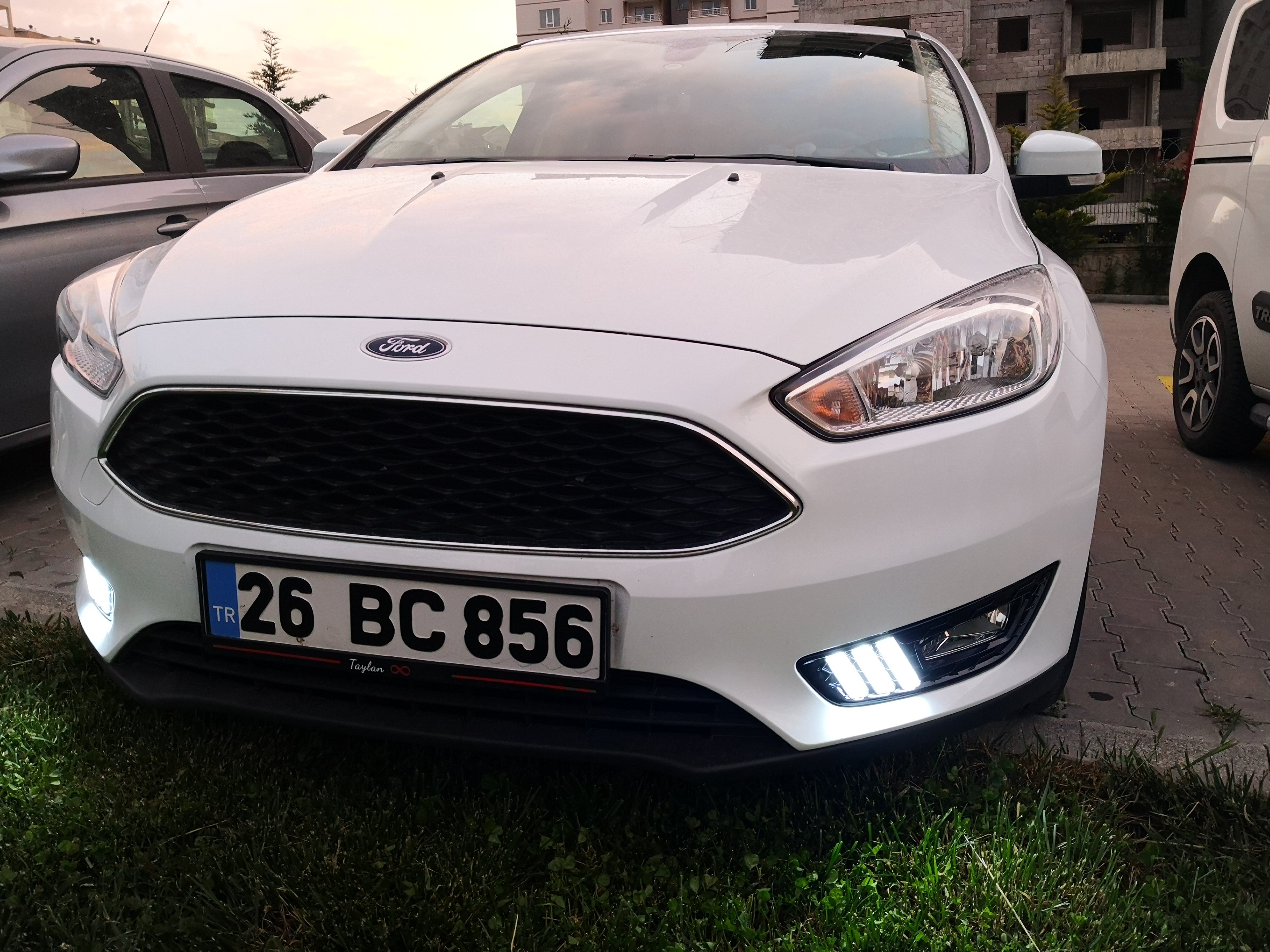

  3. Merhaba, öncelikle daha önce forumdan gündüz farı takan Muhammet E. Ve Mehmet Çalli arkadaşların sayesinde ben de konuyu okuyarak kendim gündüz ledi taktım. Onlarinkinden biraz farklı yapıda gibi görünse de genelde mantık aynı. Sarı uzun kablolar sinyallare bağlanıyor diğerleri sigorta kutusuna bağlanacak.
