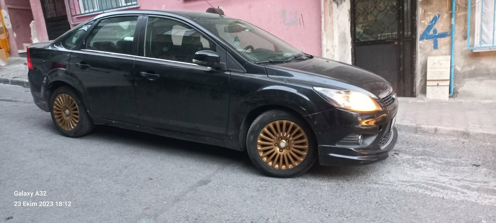

  1. Ben sonuçtan memnun kaldım. Tabi bazı yerlerde ufak tefek boya akması oldu ama o da nazarlık olsun. Boyaması gerçekten zor bir jant tipiydi. Tecrübem olmadığı için epey uğraştırdı beni. Diskleri maskeleyemediğim için boya geldi biraz o yüzden biraz gıcırdama oluyor. Ama fren yaptıkça disk temizleniyor. Yaptığım işlemler: Jantı zımparaladım güzelce. Birikmiş demir tozlarını porçöz ile temizledim. Boya gelmemesini istediğim yerleri güzelce maskeldim. Bir kat motip akrilik astar attım. İki kat akçalı bronz jant boyası attım. İki kata yakın motip akrilik vernik attım. Toplam maliyet 750 TL ya tuttu ya tutmadım. Maske ve koruyucu gözlük takmayı unutmayın 🙂
