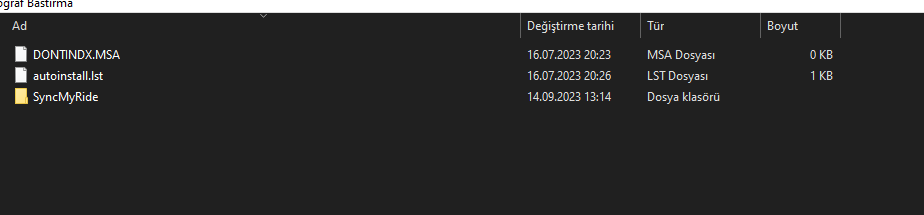

  5. Arkadaşlar merhaba Salı günü 2017 model bir focus alarak aranıza katıldım bu konun 1. mesajında ki yönergeleri takip ederek ingiltere linkinden vin numarasını yazarak 2.6 gb zipli bir dosya indirdim flash belleğimi exFat olarak formatlayıp zip dosyasını flash açtım flash daki dosyalar resimde ki şekilde daha sonra bu flashı arabam çalışır vaziyette iken klimanın orda ki usb ye taktım yaklaşık 15 dakika araç çalışır halde bekledim hiç bir şey olmadı bu arada ses sistemi açık ve müzik dinliyordum.kol dayamanın altın daki usb ye de takıp bekledim ve yine bir şey olmadı hali hazır daki versiyonum SYNC3 2.2 Derleme 16280 benim indirdiğim 3.0 nerede hata yapıyorum acaba yardım edermisiniz rica etsem. Teşekkürler.
