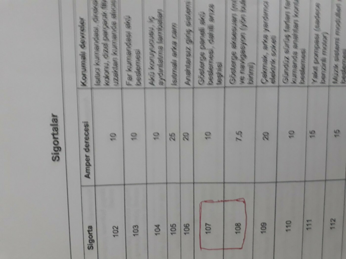

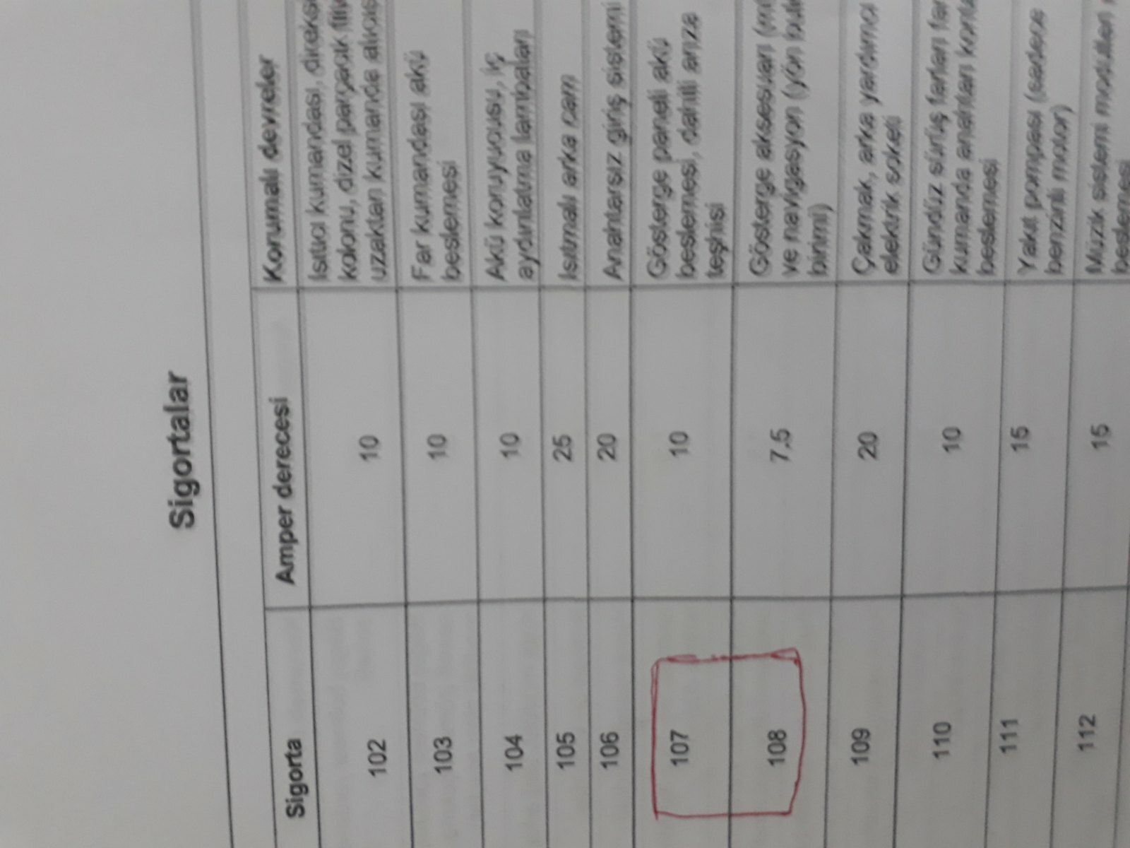

  3. Bu gün uğraşarak sonunda arızayı hallettim 107 ve 108 Nolu sigortalar atmış Ekran beslemesini kesmiş .
  4. Arkadaşlar iyi Günler .2010 Ford focus sedan aracımda bu gün gösterge ekranında Elektrik gitti. Araç çalışırken normal ama kontağı yarım açtığımda veya kontağı kapattığımda elektrik gelmiyor. Başına böyle bir durum gelen varmı. Ariza nedeni nerden olabilir. Ayrıca saati ayarlıyorum. Kontağı kapatıp açtıktan sonra tekrar saat ve tarih bozuluyor.
