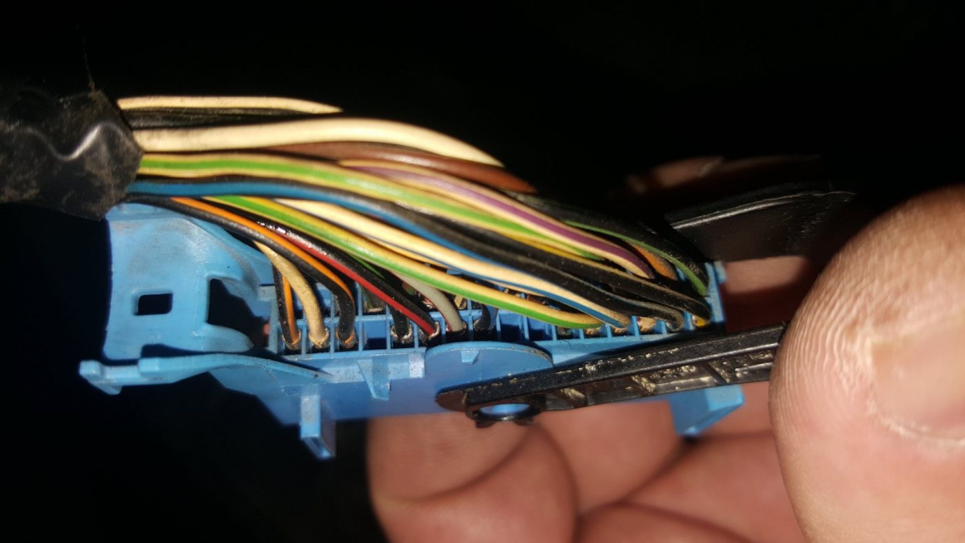

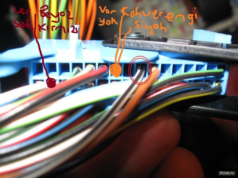

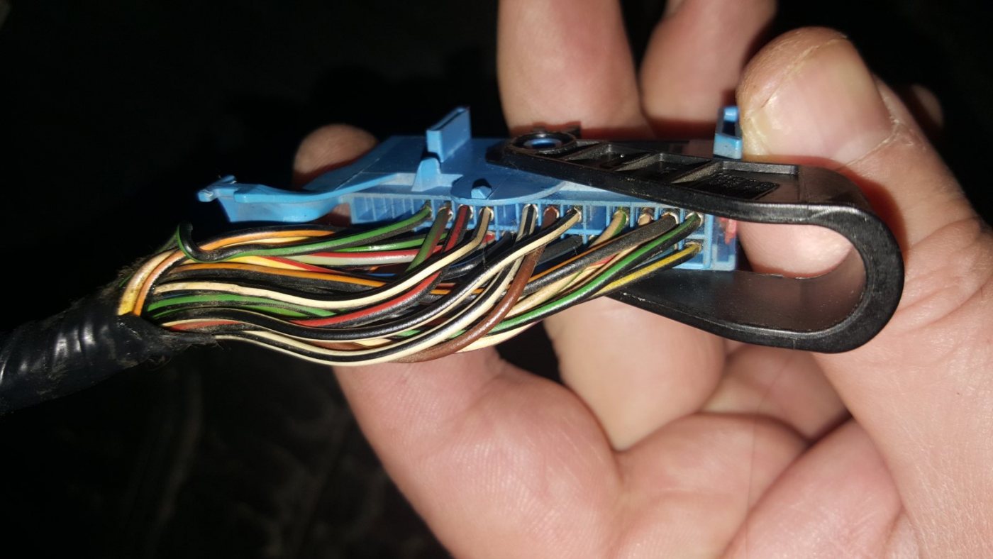

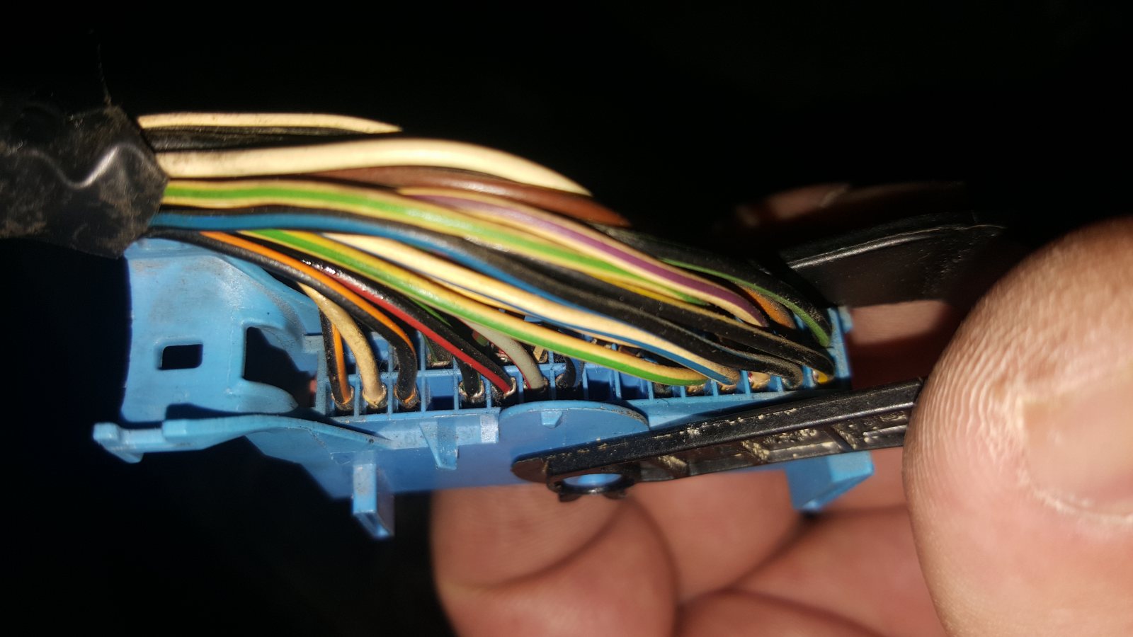

  6. pinleri işaretledim araştıran olursa lazım olur gem modül crüse contrurol kabloları --0 dakika sonra eklendi-- c max 2007 cvt cmax 1 diye geçiyor sanırım --1 dakika sonra eklendi-- c max 2007 cvt cmax 1 diye geçiyor sanırım

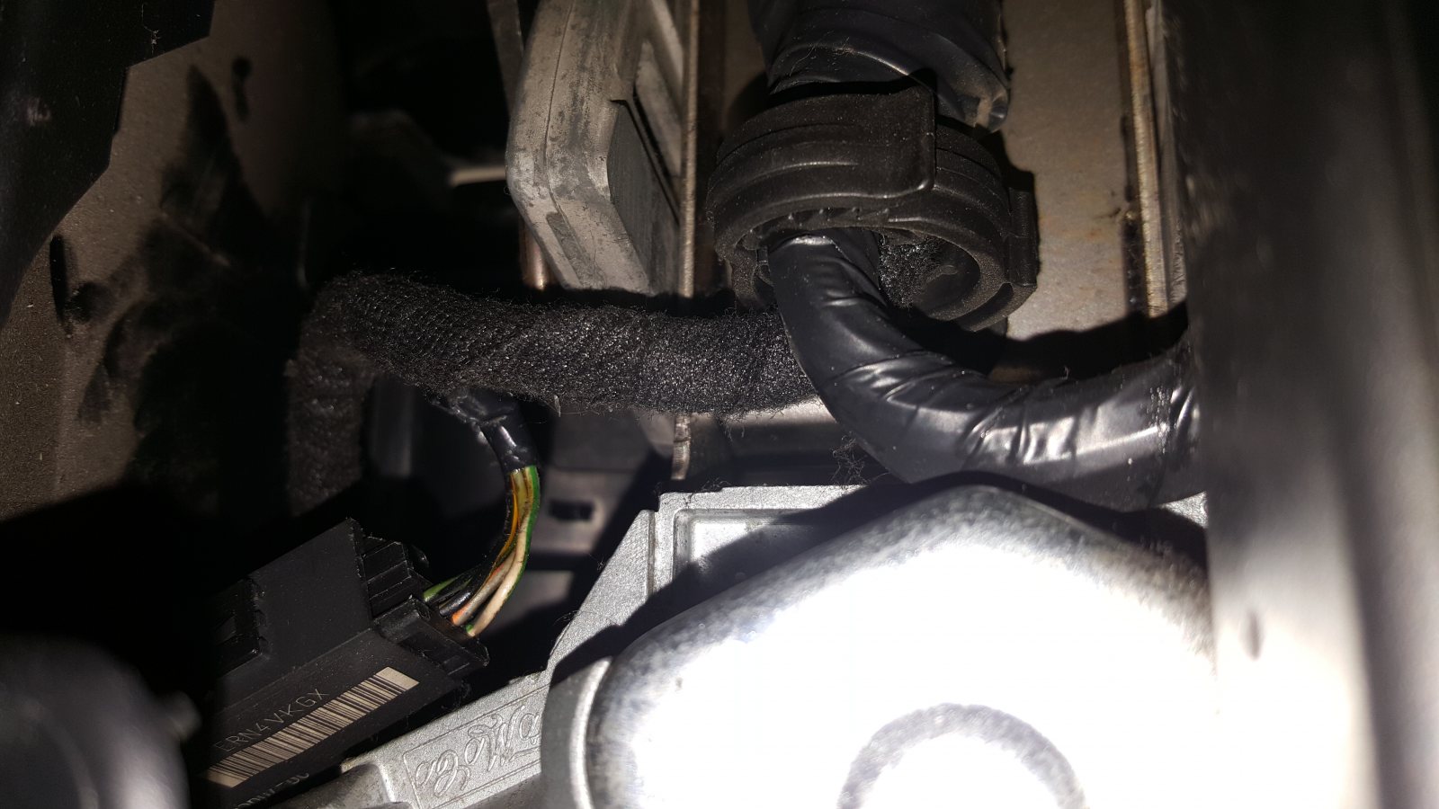

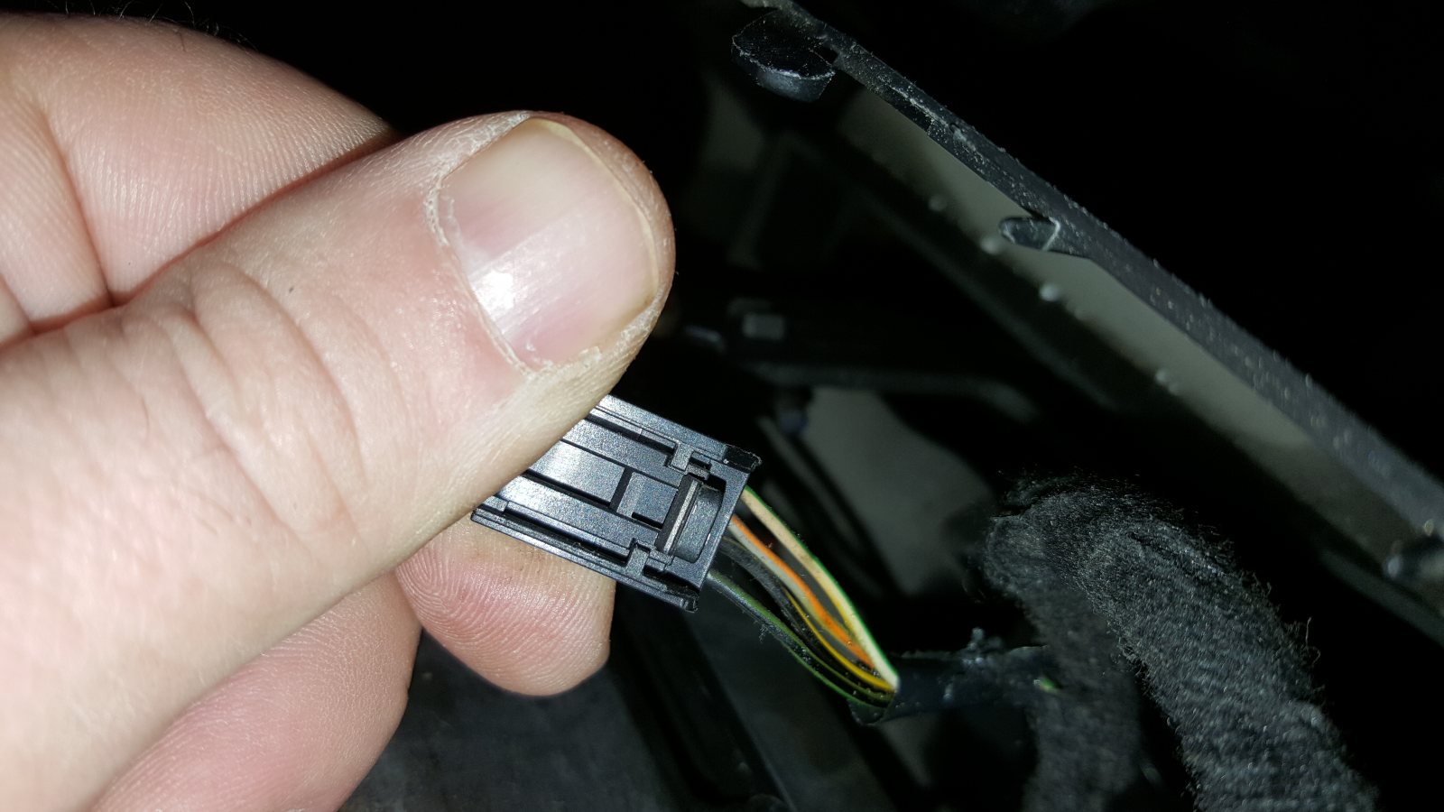

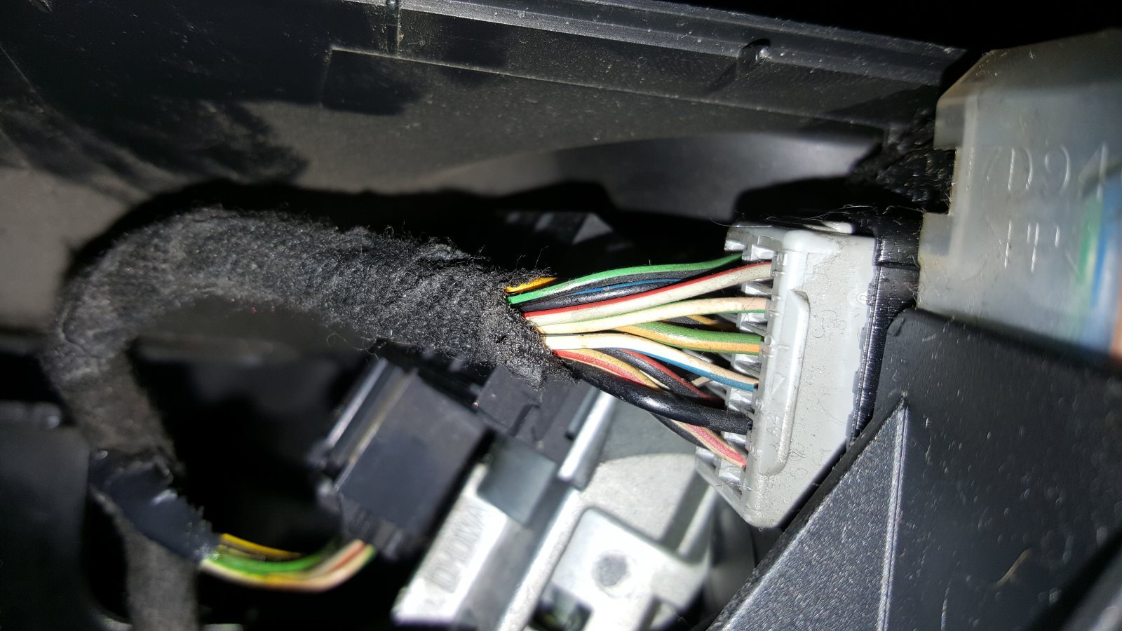

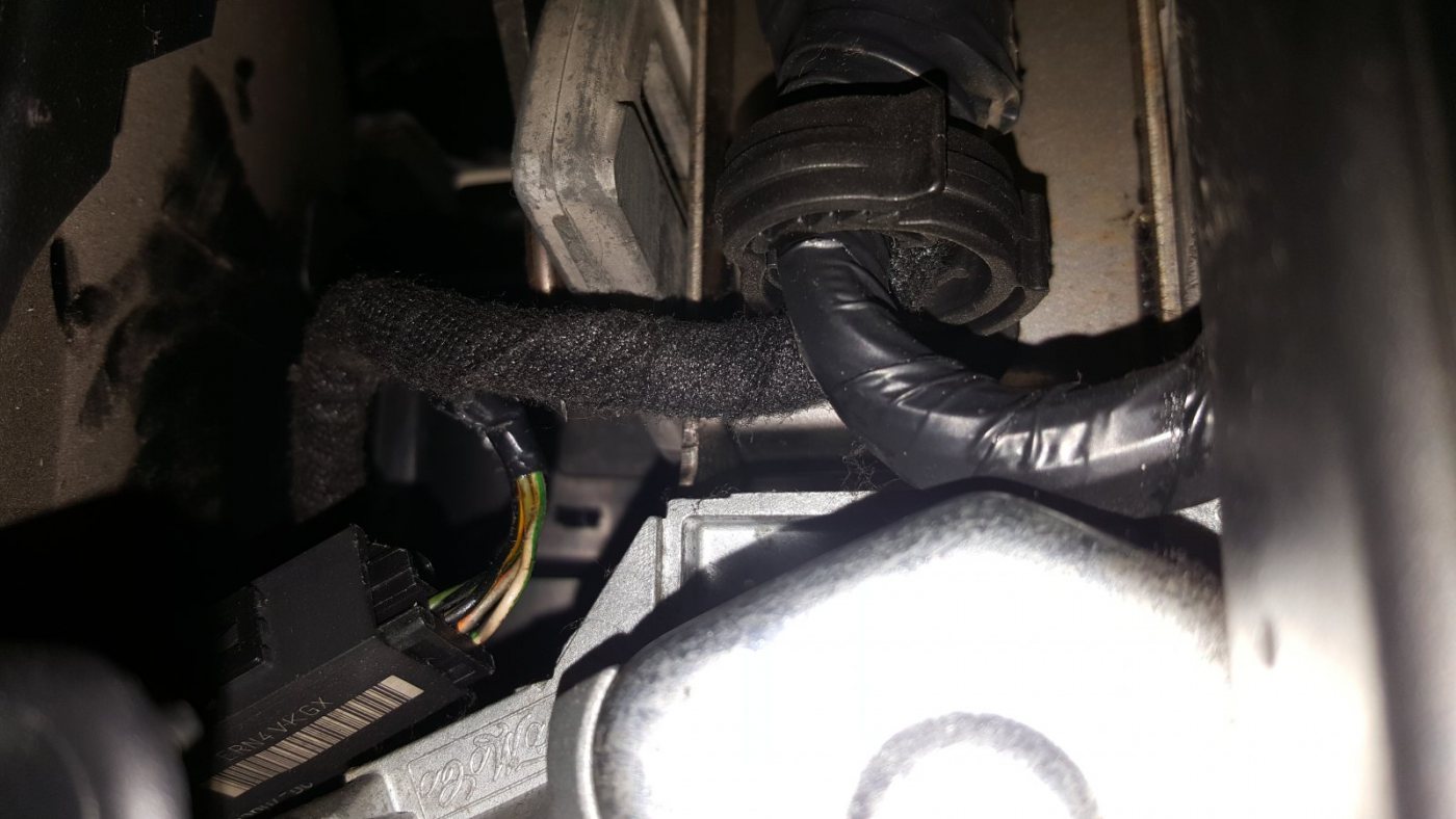

  12. selamlar dıreksıyon montajını yaptım 2 ve 3 tuşları taktım sorunsuz ama kontak altındakı soket benım dörtlü başka soketmı var acaba ekte resım atıyorum yardım beklıyorum saygılarımla
  13. Soket bumudur bu dortlu
  14. Cengiz bey sellamlar bendede ayni aractan var hiz sabitleme takiyorum direksiyonu  montajladim tesisatta kontak yaninda 4 soket var sen bu soket 8 olmasi lazim degilmiydi yoksa tesisatmi cektiniz gem modulune yardimcu olurmusun sayfilarimla
  15. Selam yazilarini okudum cmax 2007 hiz sabitleyici takiyorum tuslari montaj ettim ama kontak yanindaki soket dortlu baska bir soketmi var benimkisimi farkli direksiyon soketinde 2ve 3 baglanti yaptım ama alt kontak soketi klaflami karıştırdı  yardim talep ediyorum saygilarimla
  16. Kontak anahtari altindaki soket benim 4 lu ben bulamadim bumudur bi el atin --4 dakika sonra eklendi-- --6 dakika sonra eklendi--
