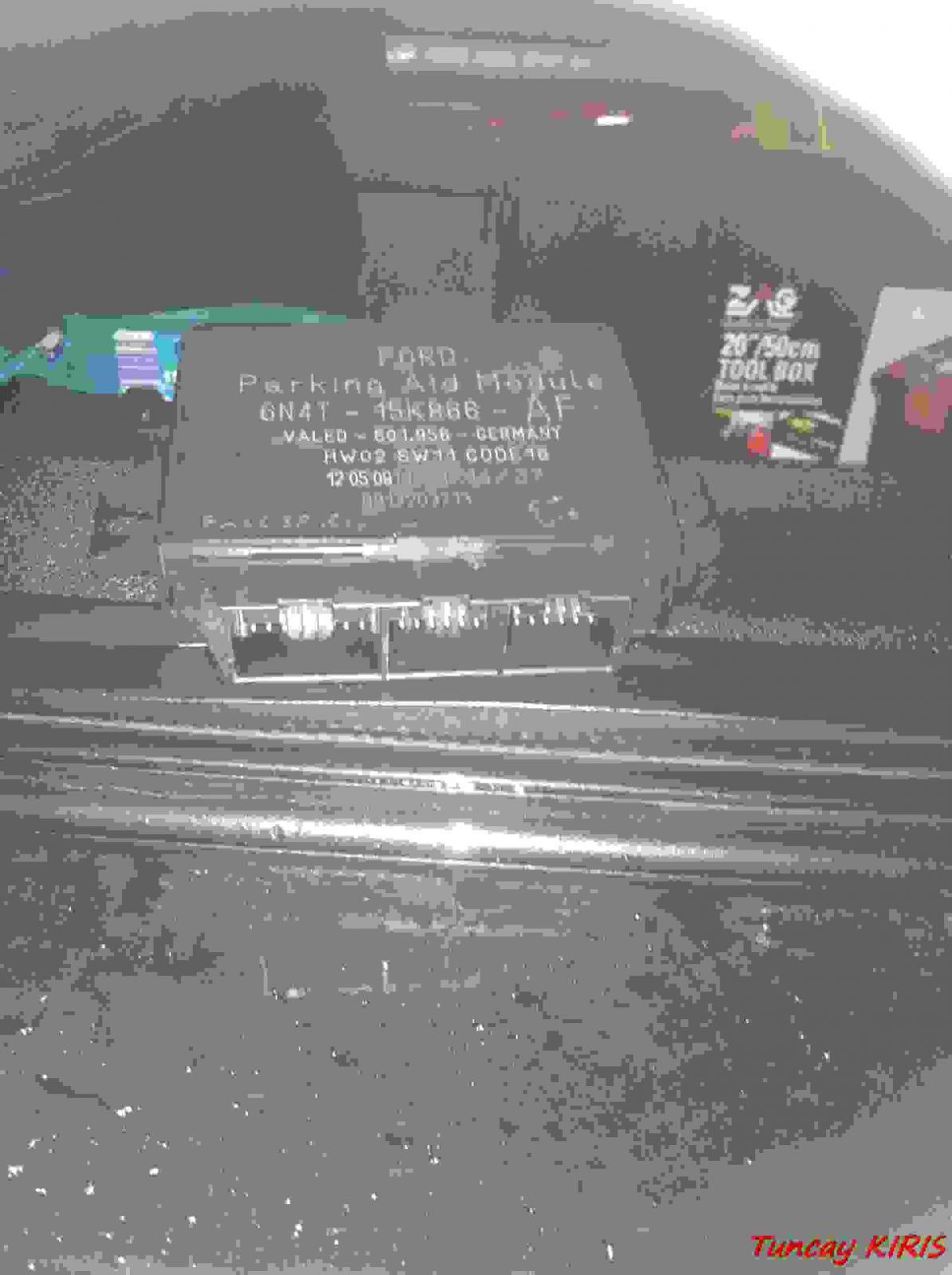

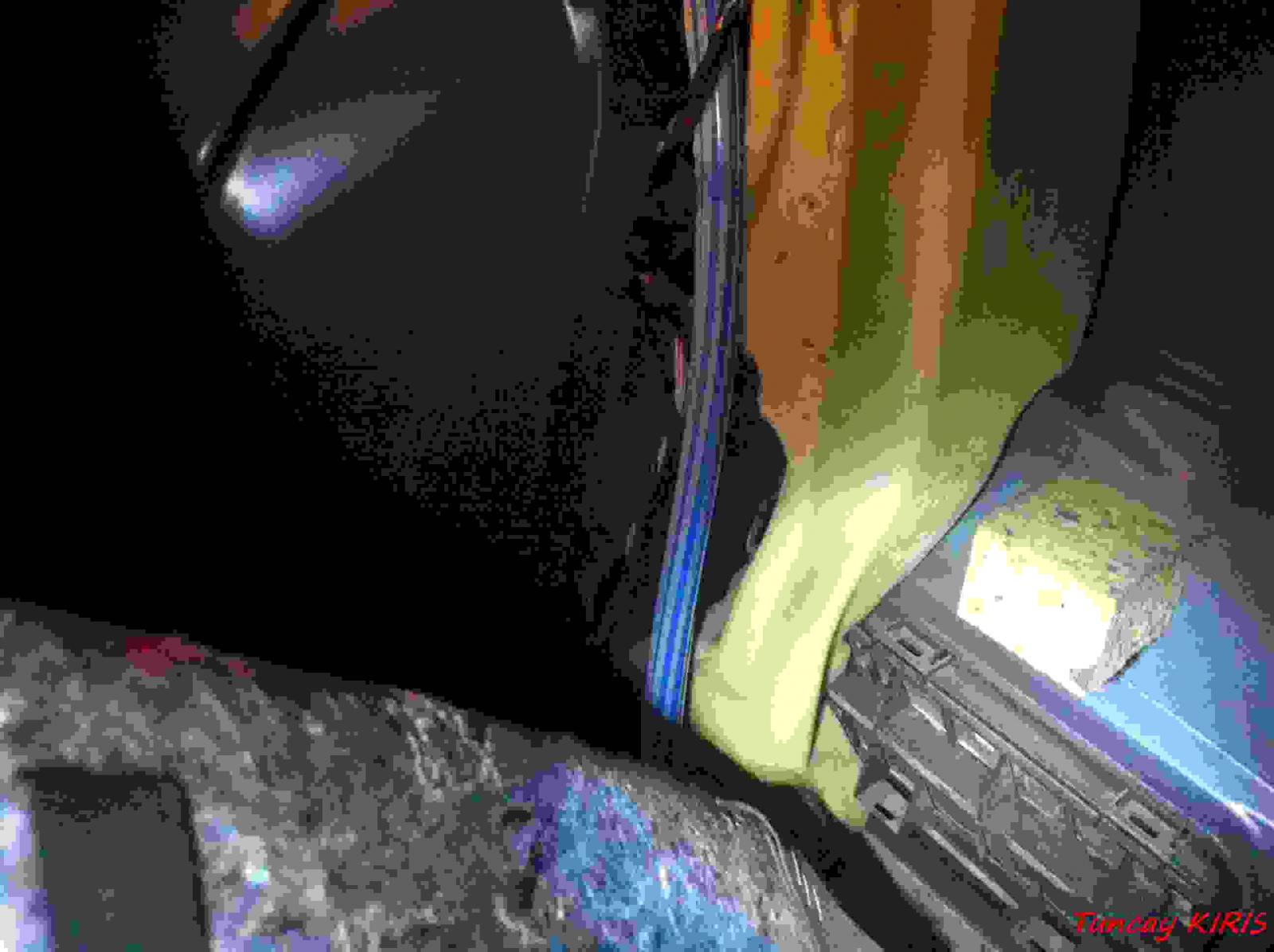

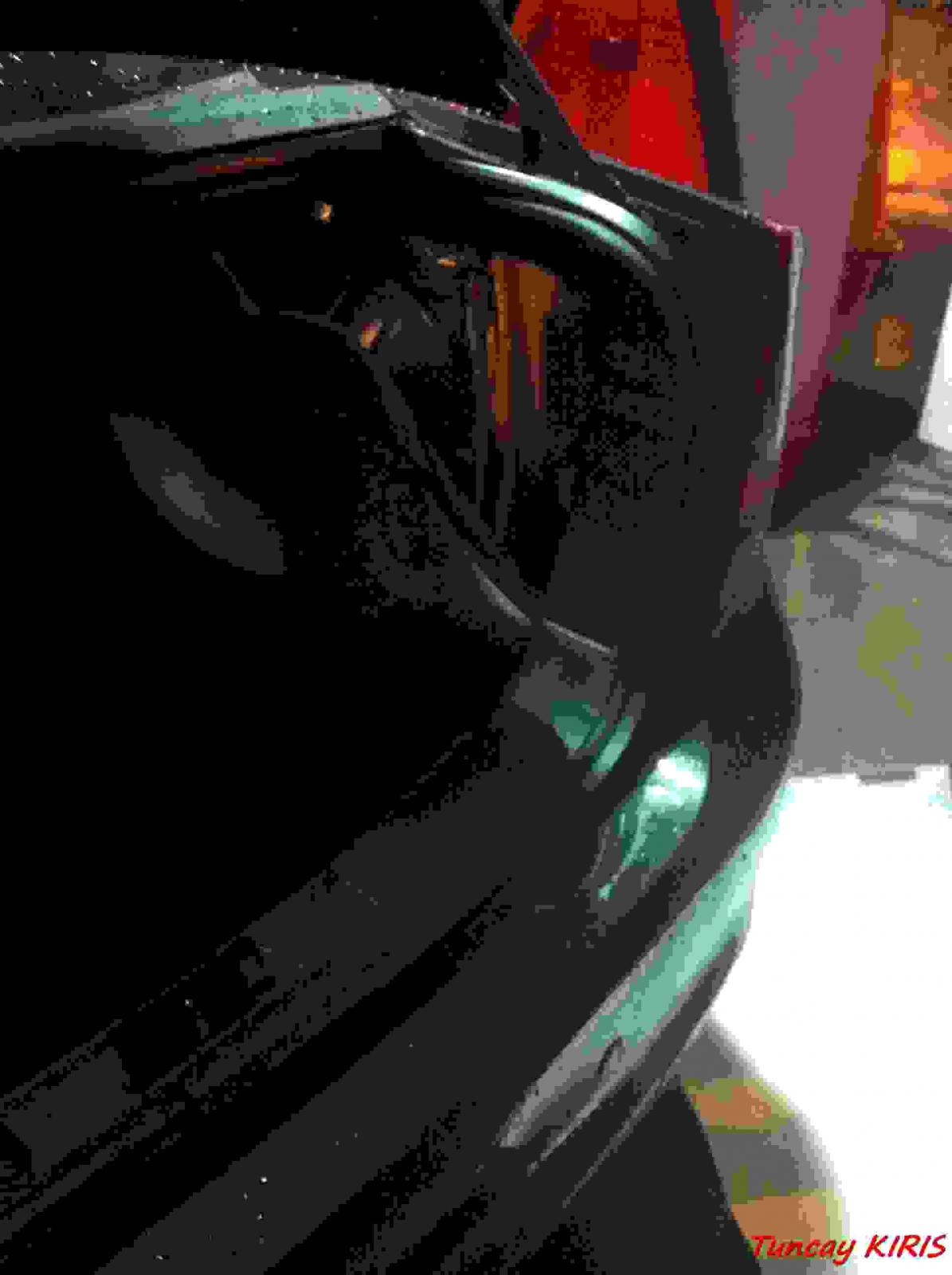

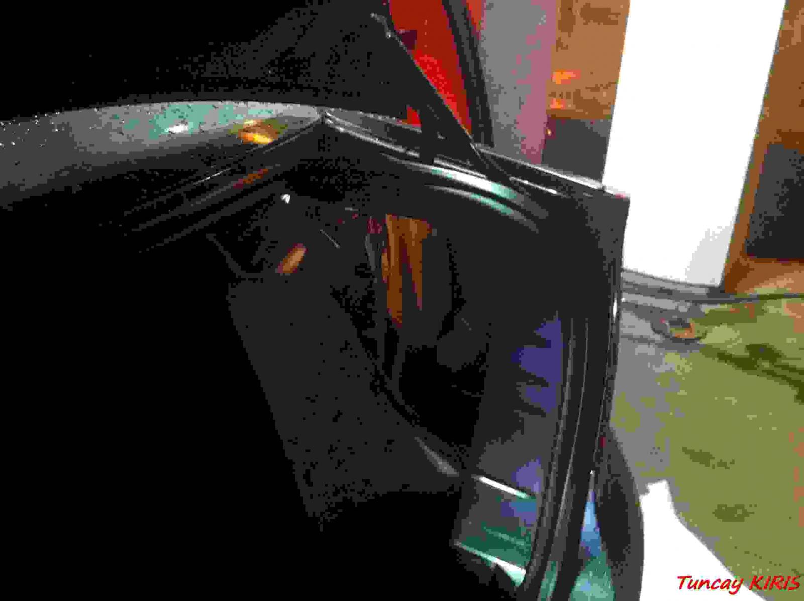

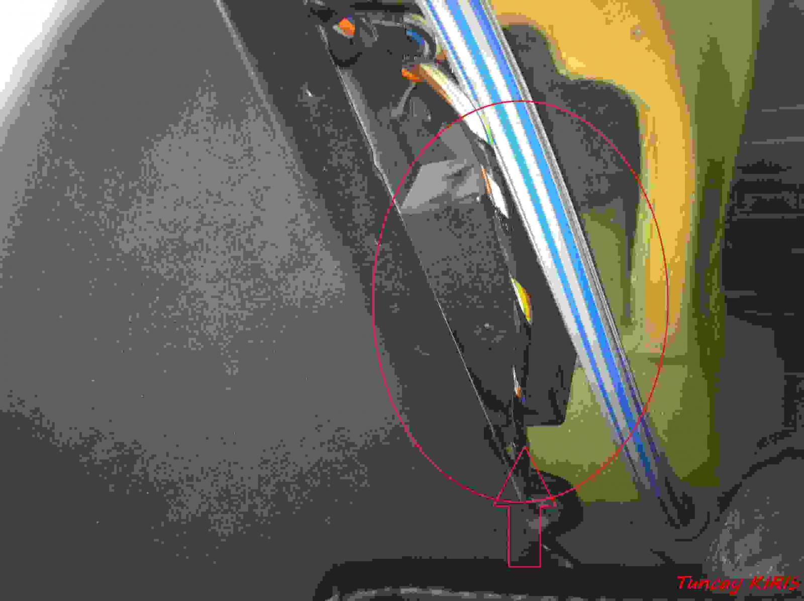

  9. Teşekkürler yardımlarınız için, park sensörünün kablosunu takip ederek çözüme ulaştım. Geçenlerde park sensörünün kablolarını takip ederek Sensörün Ana Kontrol Kutusunun yerini buldum. Neticelendiremedim daha park sensörü ve beyini ayrı ayrı denemem gerekli kablo oksit yapmış beyini açtım arızalı parça bulamadım ancak en azından yerini merak eden lazım olan birisi olacaktır düşüncesi ile foto çekip paylaşmak istedim. Fotoğraf kalitesini düşüreyim derken berbat ettik ancak anlaşılıyor sanırım.Bagaj kapağını açtıktan sonra tam olarak Sağ arka çamurluk üzerinde kalıyor, sağ çamurluk üzerindeki bagaj için döşeme biryere sabit değil ezip büzmeden dikkatlice çekince geliyor sonra da arada köpük tarzı bir malzeme var onun ile benzin hortumu arasında kalan küçük siyah bir kutudur. En son fotoğrafta beyine ait, umarım tamir edebilirim. Gelişmeleri tekrar yazarım
