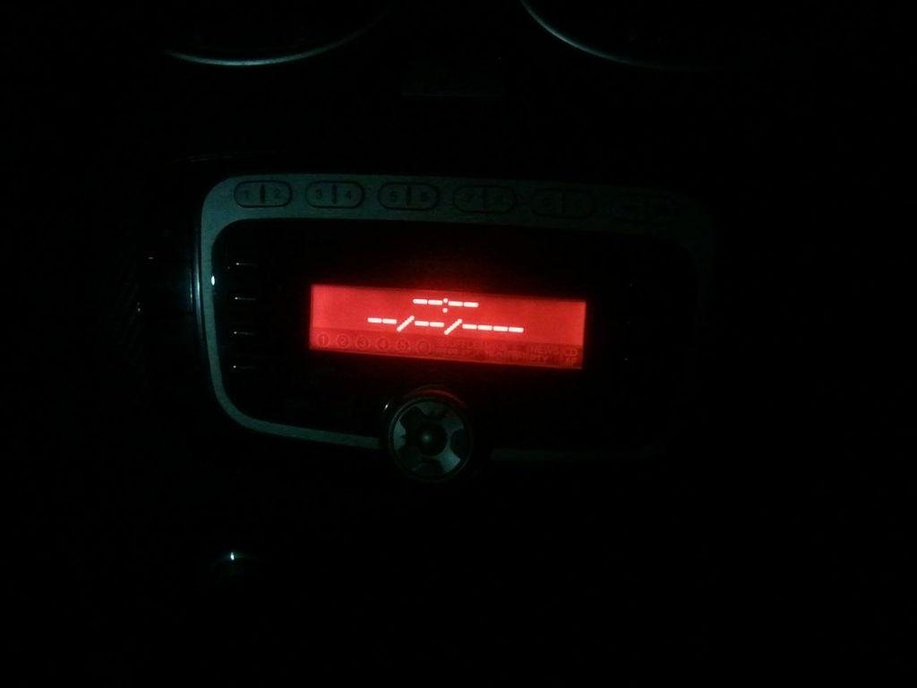

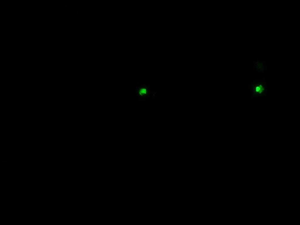

  3. Herkese merhabalar , Aracımda Eco Modu aktif etmek için modifiyeli ELM327 kablosu ile elmconfig programı kullanarak araca bağlantım . Eco Modu aktif etmek için HEC modülündeki ROM güncellemesini yaparken hata oluştu ve aracın gösterge paneli tamamen karardı sadece dörtlü ışıkları yanıyor. akü kutup başını söktüm bekledim (1 saat kadar ) yinede düzelme olmadı. Ayrıca araca kablo ile bağlanabiliyorum ancak elmconfig programındaki HEC modülüne hiçbir şekilde bağlanamıyorum. yardımlarınızı bekliyorum --9 dakika sonra eklendi-- Aracın Son Halinin Resimleri
