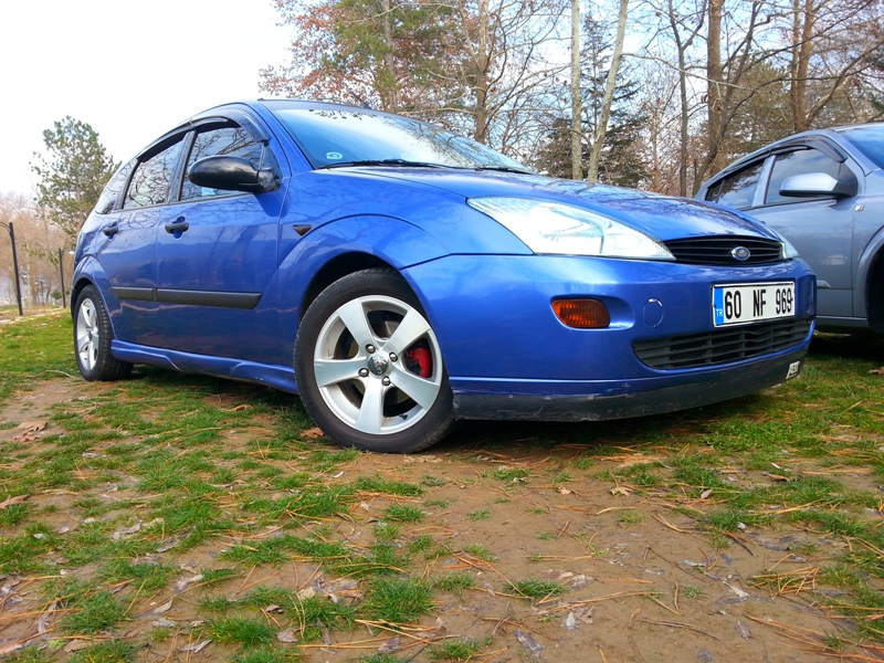

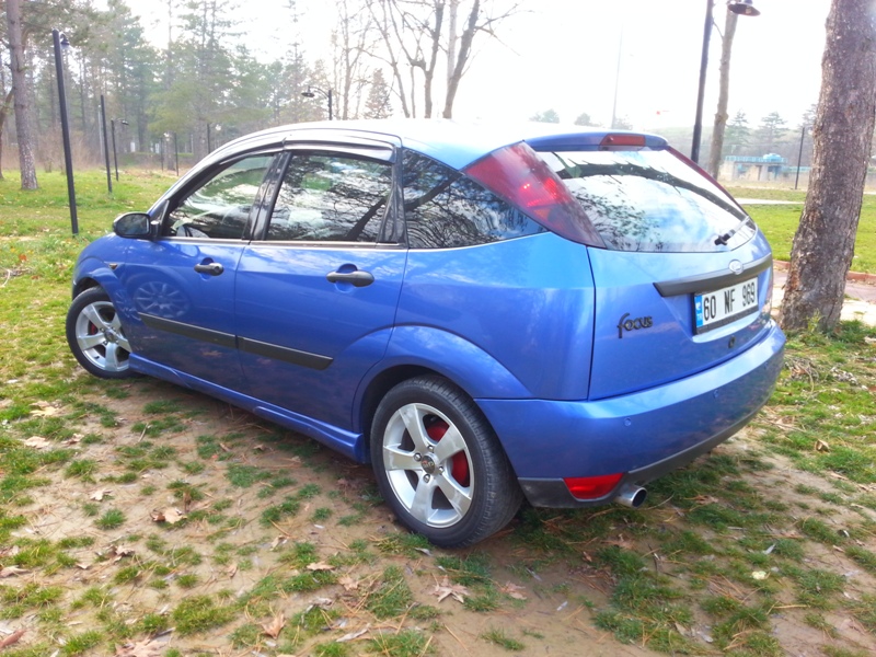

  3. Abilerim öncelikle merhaba Aracım 99 Ambiante GP 200 binde . Benden önceki arkadaş yaylardan birer bakla aldırmış (kendi demesi) . Aslında görünüş olarak çok hoşuma gitmesine rağmen ufak çukurlarda bile nerelerden geldiği belli olmayan ufak tefek çok ses var birde pandizottan geldiğini düşündüğüm hatta kesin öyledir dediğim ama pandizotu sökünce bile gelen bir ses var . ve Birazda arabayı çok dinleyen garip bir yapım var isterimki hiçbiyerinden ses gelmesin Şimdi öncelikle bu konuda birkaç sorum olacak aşşağıyada resimlerini ekliyorum 1. Orjinal 4 adet çıkma yay buldum onları taktırsam araç çok mu yükselir yani jantlar 15'' lastiklerde 50 yanak olduğu için teker zaten küçük bide orjinal boyuna dönersem çok çirkinmi durur sizce (jant lastik takım olarak takas düşünüyorum ama lastiklerime kıyamıyorum michelin 7-8 aylık hepside) 2.Yay değişimi yaparsam ses gelme ihtimalleri yüksek olan z rotlar haricinde nereleri değiştirmeliyim amortisörlerim rotillerim sağlam . Bir diğer konu 3. Aracım sanki diğer benzinlilere göre çok sesli çalışıyor gibi . kelebek boğazı , emme manifoldu , debimetre temizliği ve buji değişimi düşünüyorum sizce büyük bi fark yaratırmı sesinde soluğunda . not olarak debimetreyi yağsız kontak spreyi ile temizlemeyi düşünüyorum. 4. Arabayı ilk çalıştırdığımda özellikle soğuk günlerde ayağım debriyajdayken normalden biraz gürültülü motor sesi duyuyorum ayağmı debriyajdan çekince diferansiyel ötmesine benzer ses duyuyorum ama yol yaptıkca ısındıkca düzeliyor ve farkettimki ilk çalıştırmada debriyajdan ayağmı çekince devir düşüyor yani boştaki şanzıman hafiftende olsa araca yük bindiriyor vites geçişlerim harika denilecek kadar iyi . Bu sizlerdede böylemidir veya gariplik varsa neyapmam gerek. Başınızı şişirdim k.bakmayın
