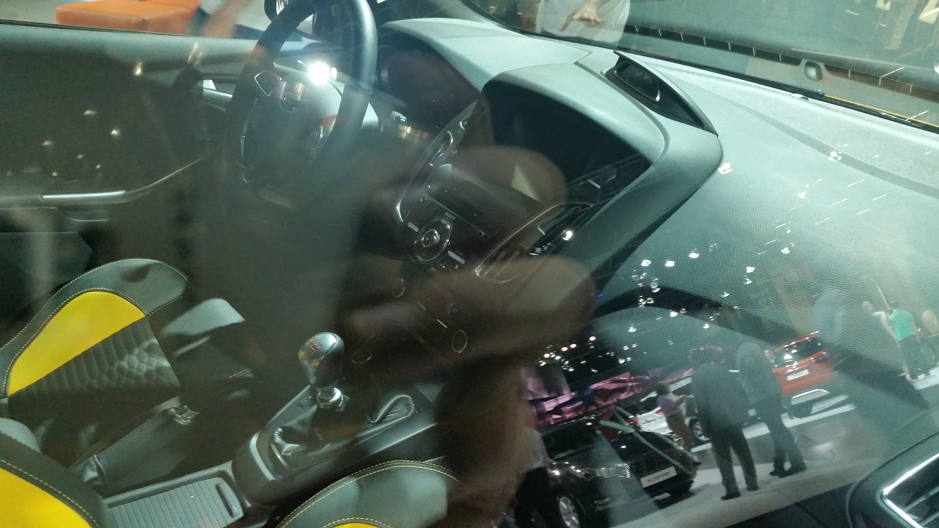

Alper Sert Yanıtlama zamanı: Haziran 2, 2015 Raporla Share Yanıtlama zamanı: Haziran 2, 2015 (düzenlendi) 2015 focus style için orjinal sony bakıyorum.Yurtdışında focus st nin içinde 8" sony navi var. Bunu ebay veya başka sitede ararken nasıl aramak gerek? My ford touch diye aratıyorum fakat genelde sd kart çıkıyor. Haziran 2, 2015 Alper Sert tarafından düzenlendi Yorum bağlantısı Diğer sitelerde paylaş More sharing options...
Yakup Ç. A. Yanıtlama zamanı: Haziran 2, 2015 Raporla Share Yanıtlama zamanı: Haziran 2, 2015 2015 focus style için orjinal sony bakıyorum.Yurtdışında focus st nin içinde 8" sony navi var. Bunu ebay veya başka sitede ararken nasıl aramak gerek? My ford touch diye aratıyorum fakat genelde sd kart çıkıyor. Ordinal sony diye bir şey kalmadı 2015 modellerde Yorum bağlantısı Diğer sitelerde paylaş More sharing options...
Alper Sert Yanıtlama zamanı: Haziran 2, 2015 Raporla Share Yanıtlama zamanı: Haziran 2, 2015 Orjinal sony diye bir şey kalmadı 2015 modellerde Fuardaki focus st içinde sony vardı. Bahsettiğim dokunmatik bu. Yorum bağlantısı Diğer sitelerde paylaş More sharing options...
Yakup Ç. A. Yanıtlama zamanı: Haziran 2, 2015 Raporla Share Yanıtlama zamanı: Haziran 2, 2015 Fuardaki focus st içinde sony vardı. Bahsettiğim dokunmatik bu. Evet ama bu araç ABD spec, Avrupa değil. Özetle MCA versiyonda Sony ünite bitti. (Sadece böyle amerikadan alırsanız olur onlarda sıkıntı ben olsam hiç uğraşmam) Avrupada sunulan versiyonu alın. Dokunmatik ekran için Sony yazısını almanız gerekmiyor. Yorum bağlantısı Diğer sitelerde paylaş More sharing options...
