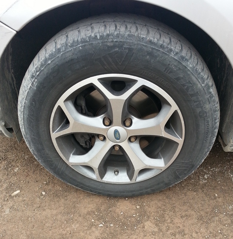

Mustafa Emin Oluşturma zamanı: Mayıs 30, 2015 Raporla Share Oluşturma zamanı: Mayıs 30, 2015 Arkadaşlar aranıza yeni katıldım anlayacağınız çiçeği burnunda bir focusçuyum sorum şu (iletiye fotosunu eklemeye çalıştım ama) yeni aldığım focusumda 195 65 15 ebatlarında 4 adet aynı marka lastik var. hem kaliteli değil hem dişleri iyi değil. Evde de önceki aracımdan kalan 2012 tarihli henüz 10 bin km yapmadığım Continental marka lastiklerim var ama ebatları 195 60 15. aracıma bunları taksam nasıl olur? yaz tatilinde yaklaşık 4-5 bin km yol yapacağım bir zararı olur mu? lastikçiler araç biraz alçalır, onun dışında hiçbir zararı olmaz, hatta yolu daha iyi tutar dedi. sizce bu değişimi yapmalı mıyım, yaptığımda araçta neler değişir? Yorum bağlantısı Diğer sitelerde paylaş More sharing options...
