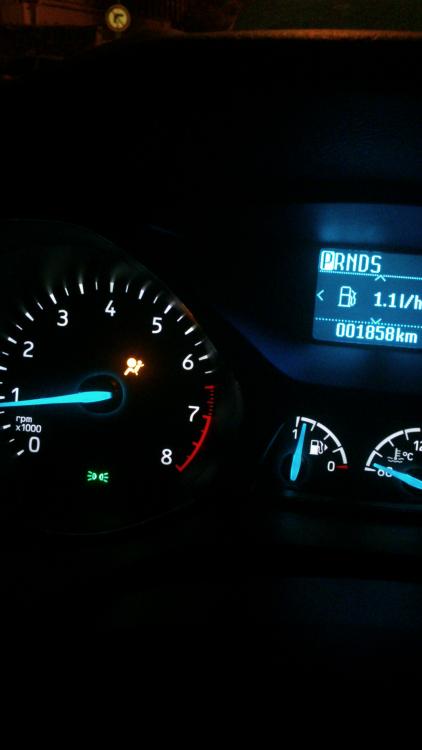

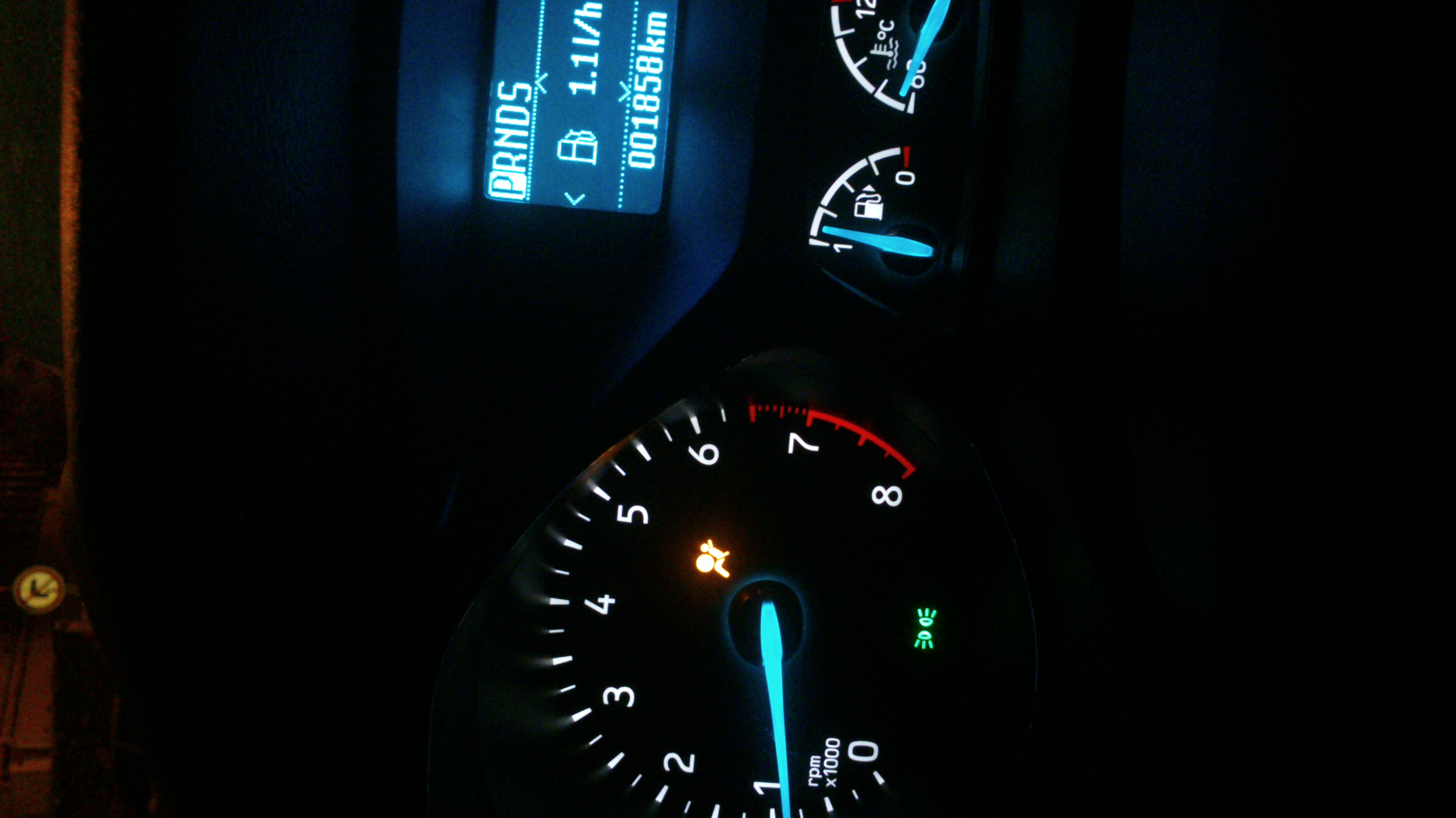

selamun aleyküm arkadaşlar bir sorum olacaktı akşam arabayı çalıştırıp gezmeye gitmek istediğimde ekrandaki yolcu ön hava yastığı uyarı lambası beni engelledi araç  sokak da park halinde duruyordu benim tarafımdan herhangi bir kaza veya iptal etme olmadı zaten iptal etmeyi veya açma yerini de bulamadım belki elimiz değmiş olabilir diye düşündük bir gün önce arabayı yıkadım iç ve dış acaba koltuklar ileri geri çekildiğinde olmuş olabilir mi ?veya ne gibi arıza vardır yardımlarınızı beklerim bu şekilde servise gitsem yolda bana sıkıntı yaşatır mı ?şimdiden teşekkürler

selamun aleyküm arkadaşlar kazım arkadaşın bahsettiği gibi koltuğun dibinde bulunan sokete tırnak tam oturmamış ve bu arıza lambasını aktif etmiş fabrika hatası olduğundan dolayı sıkıntısız yaptırıldı.
mustafa ilteke tarafından düzenlendi
Servise gidin kontrol etsinler, ummadığımız basit bir şey bile çıkabilir telaşlanmayın eğer kaza bela yaşanmayıp içine lehim vs yapılmadıysa.
teşekkür ederim rahatladım biraz telaş yapmayın deyince herhangi bir kaza veya lehim yapılmadı araç dün akşamdan belli park da duruyordu acaba önünden veya arkasından araç çıkarken sert vurmuş olabilir mi ?
bir çok sebebi olabilir. yolcu airbagi olduğunu nereden anladınız yazıda çıkıyor mu? Simge tüm airbagler için aynı.
aslında  hangi hava yastığı olduğunu bilmiyorum kullanım kılavuzunda ön yolcu hava yastığı yazıyor ona istinaden bende öyle yazdım
İlk sahibi sizseniz yani bilmediğiniz bir şey yok demektir ve yazılım vb hata olabilir.
