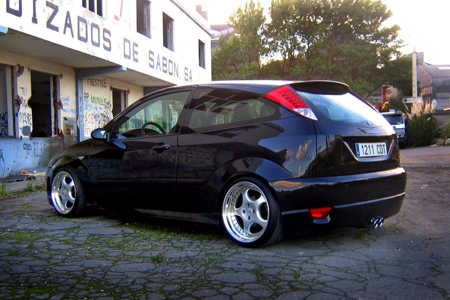

15 gün önce 1. resimdeki aracı aldım.
aracın yayları kesikti ve ustanın söylediğine göre amortisörlerin üstünde gidiyormuş.
biraz uğraşıp yükselttiler aracı ama kalıcı bir çözüm için yay düşünüyorum.
aracı İstanbul'dan Adapazarı'na getirirken otoyolda kullanmak inanılmaz keyifliydi ancak yoldaki en ufak dalgalanma bile aracın içinde zıplamaya sebep oluyordu ve çekilmez hale gelmişti. Daha önce basık araçlar ile ilgili tecrübem olmadığından düşük yaylarda benzer rahatsızlıklar yaşamaktan da korkuyorum. yayların şu anki sertliği rahatsız etmiyor ve görüntü de gayet güzel. aracın şu anki halinin fotosu yok en kısa zamanda onu da eklerim. Aracında 3.5 ve 5 cm yay olan arkadaşların araçlarının fotolarını burada paylaşarak görsel olarak karar vermemde yardımcı olmalarını rica ediyorum.

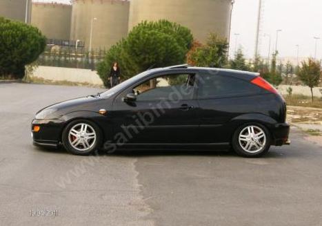

ayrıca 2. resimdeki aracın yayları ile ilgili tahmini olan var mı?

2000/2001 Sport Trend 2.0 değil mi araç?
