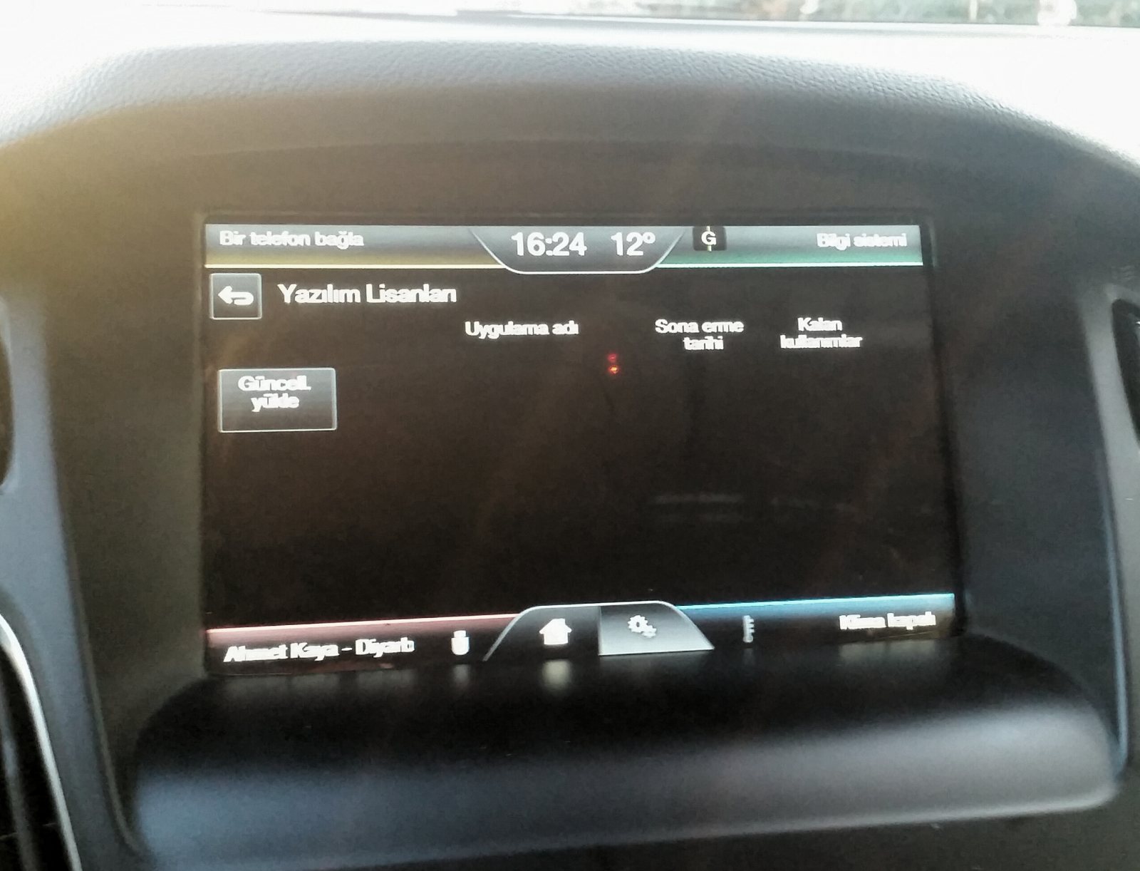

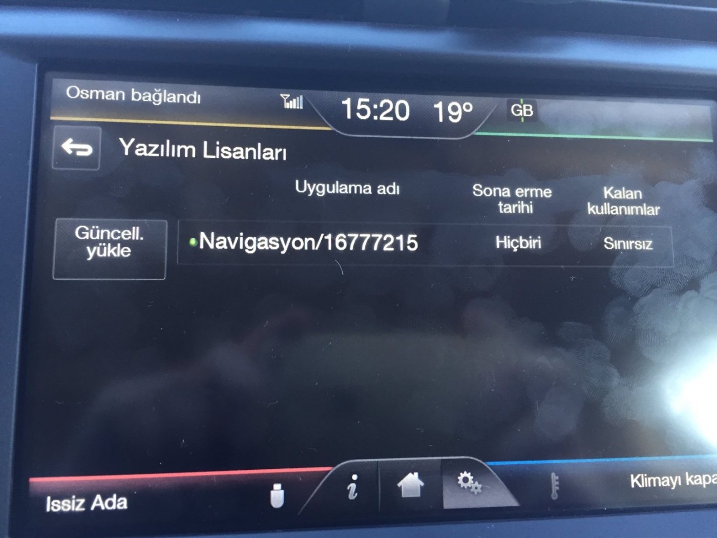

Navigasyon uygulaması buraya yükleniyor arabada Ayarlar Yardım Yazılım Lisansları yerinde navigasyonlu olanlarda burda navigasyon uygulaması adı ve versiyonun yazıyor geçen gün bir yerden navigasyonlu ford focus  inceledim ancak foto çekemedim navigasyonlu olan biri ordaki uygulamanın adının yazarsa tam olarak belki bi yerden bulup yükleyebiliriz.
Bunu internetten buldum şimdi birde başka bir internet sitesinde bu 3.8 güncellemesini yükledikten sonra usb de sorun olmuş navigasyonu olan bir araçmış navigasyon uygulaması  silinmiş bazı şeyler çalışmamış ve izmir çetaş servisinde o araca yeniden servis navigasyon yazılımı atmış ve sorun çözülmüş yani serviste navigasyon için uygulama  var..

1 dakika önce, Anıl Polat said:
donanım varsa donanıma uygun da yazılım vardır. donanım yoksa yazılım tek başına ne yapsın.
Araçta donanım var çünkü aracım gps anteni donanım var ekranda pusula var enlem boylam kordinat veriyor ve kol dayama yerinde sd kart girişi var ama uygulama yok
dediğiniz gibi aktif edilebilirse ne mutlu.
1 dakika önce, Anıl Polat said: donanım varsa donanıma uygun da yazılım vardır. donanım yoksa yazılım tek başına ne yapsın.
Eksik bilgileriniz var koordinat veren sistem ayrı bu ap ayrı.
Servisin yazılım atması ile olacak iş değil bu
sizde sd kart var mı peki navi için :)
Sd kart için otokoç gittim orda sağ olsun berkay bey vardı arabaya  sd kartı taktık kartı gördü ancak çalışmadı..
Yukarda yazdım fakat tekrar edeyim, o gps anteni farklı bu farklı. Problem anten değil gerçi çok ucuz bir şey o.
evet titanium donanımda sd kart girişi var. sync 2 üzerinde konumu gösteren bir bölge de var. yazılım da yüklenebiliyor. Bu kadar var olan şey arasından program yükleyerek naviyi çalıştıracak bir usta yok mu. Arkadaş. Biraz gayret. Bulalım bir çözümünü.
