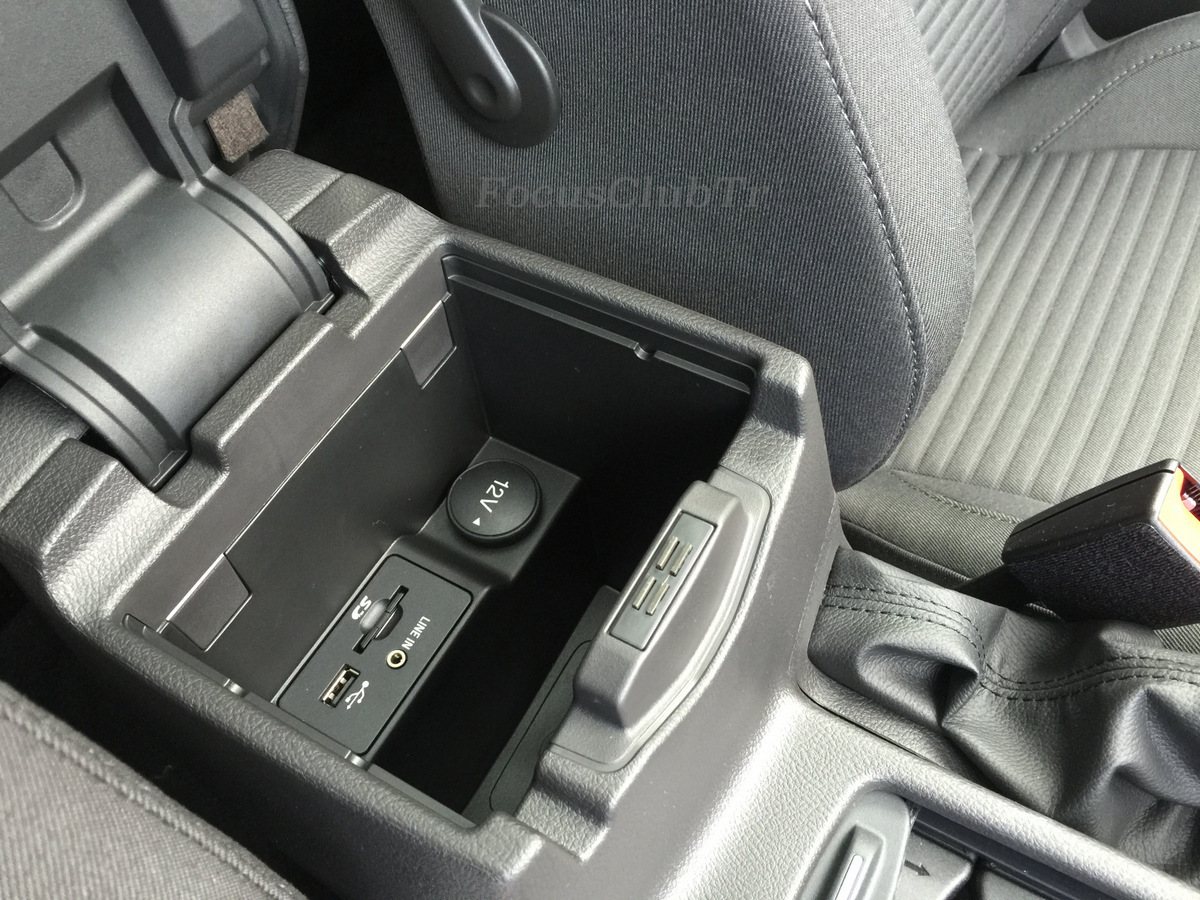

Ford Etis te aracımın donanımını incelediğimde media bağlantıları için 2 adet USB SD slot ve AV bağlantısını görüyorum. AUX tan bahsetmiyor ama araçta AV bağlantısı da göremedim. Benmi yanlış değerlendiriyorum acaba.Konu hakkında bilgisi olan arkadaşların  görüş ve  açıklamalarını rica ediyorum

Böyle geliyorlar, bunlar varsa sorun yok. AV olayı Amerika'da vardı sanırım.
ElrmY70-2.jpg.ce44eac3f7e7da90dacb139d5e
Teşekkürler.Evet bunlar var. Demekki aux girişini koyup AV girişini kaldırmışlar. Kandırılıyoruz diye düşünüyorum. Araçta USB ve SD kart girişi varken AUX pek gerekli değil ama AV girişinin  daha önemli olduğunu düşünüyorum
