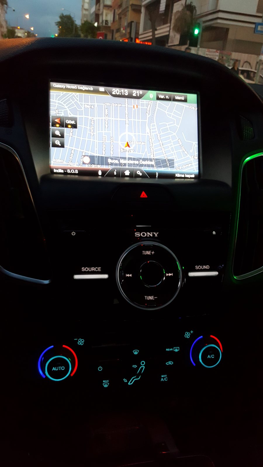

Bilal Şentürk Yanıtlama zamanı: Nisan 26, 2016 Raporla Share Yanıtlama zamanı: Nisan 26, 2016 (düzenlendi) 20 saat önce, Muzaffer ASLA said: Ben mi kırığım. Yok okadar değil hafif çatlak desek daha yerinde olur. Zaten bunlar oem 8" Sony ekranda olacak.Görüntüsüde bu zaten pazar günü taktım.16 şubatta aldım şimdi taktım. vakit olmadığı için ne yapak.Kör nokta sensörini daha takmadım.Çünkü elimdeki braketler station vagon için. braketini mecburen 400 tl verip alacağım.körnokta sensörlerinin tesisatını bile hazırladım.Sedan için braketleri daha sipariş vermedim diğer ihtiyaçlarımla birlikte almanyadan sipariş vereceğim. Elimdeki braketleri kesip orijinallliğini bozmak istemiyorum.artık sensörleri ile birlikte kime nasip olursa.daha satışa bile koymadım.sensörleri taktıktan sonra paylaşırım. selamlar. Muzaffer bey hayırlı olsun. Kameralı sistem siz olsun ama navigasyon aktif hale gelmiş. En azından şunu bi tarifini paylaşsanız Nisan 26, 2016 Bilal Şentürk tarafından düzenlendi .. Yorum bağlantısı Diğer sitelerde paylaş More sharing options...

Mustafa Ekiz Yanıtlama zamanı: Mayıs 4, 2016 Raporla Share Yanıtlama zamanı: Mayıs 4, 2016 Muzaffer Bey, gerçekten tebrik ediyorum. Yok mu Ankara'da bu navigasyon işini çözebilen birisi arkadaşlar? Yorum bağlantısı Diğer sitelerde paylaş More sharing options...

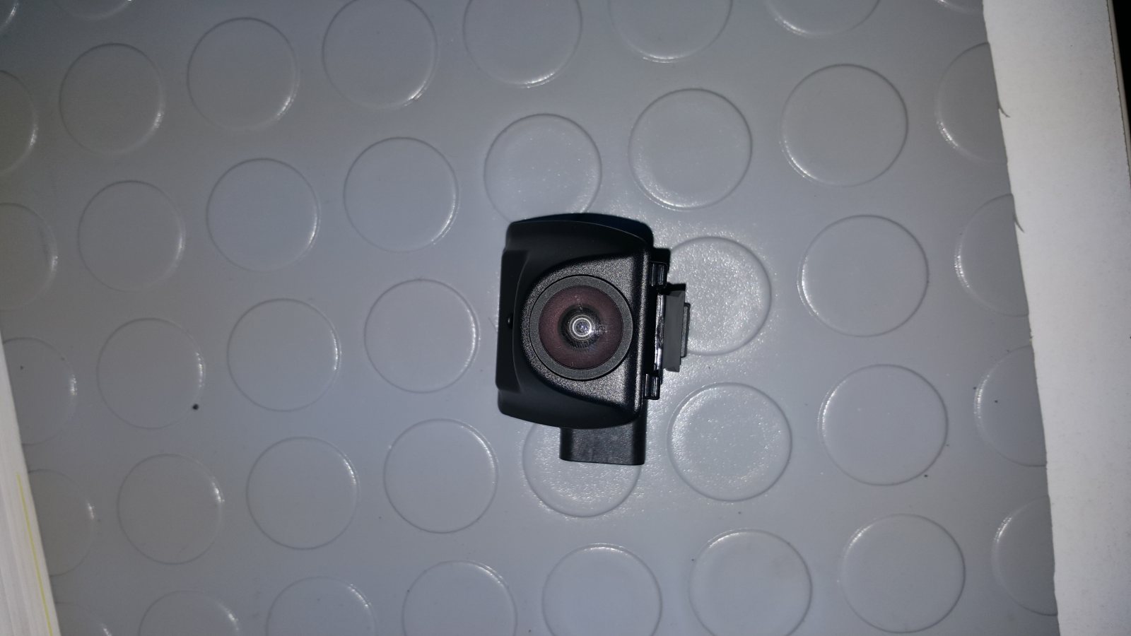

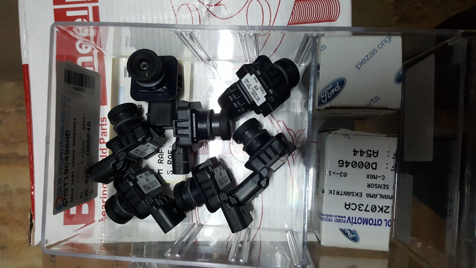

Serkan Karakoca Yanıtlama zamanı: Mayıs 4, 2016 Raporla Share Yanıtlama zamanı: Mayıs 4, 2016 28.04.2016 - 10:58 tarihinde, Muzaffer ASLA yazdı: muzaffer bey peki bu kamera kodları çalışır mı bm5t -19h423-cb olan modül ile Yorum bağlantısı Diğer sitelerde paylaş More sharing options...
Zafer Yusoğlu Yanıtlama zamanı: Mayıs 4, 2016 Raporla Share Yanıtlama zamanı: Mayıs 4, 2016 Muzaffer bey yukarıda kamerayı alsak benim araca takabilir miyim. Yani çalışırım. Neyi nasıl şaapiimde şey olsun. Bilmem anlatabildim mi? Yorum bağlantısı Diğer sitelerde paylaş More sharing options...
Zafer Yusoğlu Yanıtlama zamanı: Mayıs 5, 2016 Raporla Share Yanıtlama zamanı: Mayıs 5, 2016 9 saat önce, Muzaffer ASLA said: Selam, Takılır neden takılmasın.Bende çalıştı sendede çalışır.Ama izmire gelmen gerekli. yapabileceğin tek şey bu. Bide İzmir 'e gavur İzmir derler. Halbuki ne mübarek insanlar var Yorum bağlantısı Diğer sitelerde paylaş More sharing options...

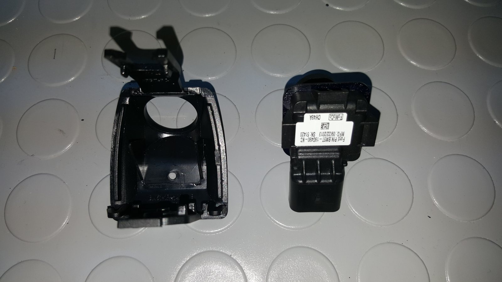

Fatih Topal Yanıtlama zamanı: Mayıs 31, 2016 Raporla Share Yanıtlama zamanı: Mayıs 31, 2016 On 12.04.2016 at 09:43, Muzaffer ASLA said: Selam arkadaşlar, Geri gerüş kamerasınında montajı bitti.2015 focus Titaniumda geri görüş kamerası için kamera modülüne ihtiyaç bulunmuyor.Kameranın kontrolü BCM tarafından direkt olarak kontrol ediliyor.Tesisat ise SYNC2'den direkt olarak arka bagaj kapağı tesisatına kadar geliyor.Yani tesisat hazır ve sigortasına kadar takılı.Yapmanız gereken sadece F1EB-19B514-BB kamera braketli bagaj kilit anahtarı butonu ile F1ET-19G490-AC kamerayı alarak ve gerekli olan kamera ile bagaj kapağının üstündeki tesisata bağlanan sokete kamera bağlantıları yapmak,ardındanda BCM konfigurasyonunu yaparak sistemi çalışır hale getirmek Hmm burda öyle denmiş ama yanlış mı anladım ki Yorum bağlantısı Diğer sitelerde paylaş More sharing options...
