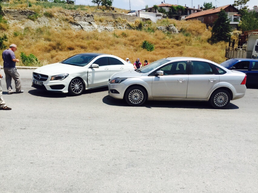

takriben 60 km hızla yokuş yukarı doğru çıkarken bir anda sağda duran araç u dönüş yapmak için önüme kırdı. Bu kırma mesafesi yaklaşık 5-6 metre olduğu için kurtaramadım ve adamın son ön çamurluk hizasından çarptım. Çarpma sonucu ön 2 hava yastığım açıldı. ön cam kırıldı. aracın ön tarafında da hasar oluştu. Kaskom yok, ama trafik raporuna göre 8de8 karşı tarafa verilir diye düşünüyorum. Bu durumda aracım tamir edilse bile değer kaybına uğrayacağı için aracı perte çıkartmam mümkün mü? Perte ayrılması için ne yapabilirim? 9 yıllık sürücülük hayatımda ilk kazam olduğu için bu işlemlere tam anlamıyla hakim değilim.

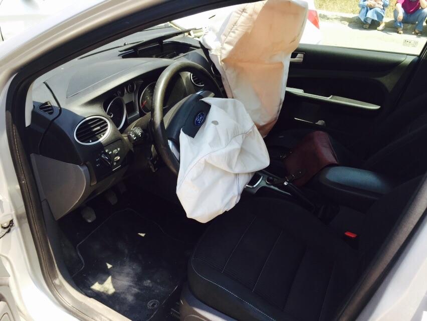

Tek tesellim çok bana ya da karşı tarafa bir şey olmadı. Ancak mal da canın yongası işte. O kadar çalışıp çabalayıp araç alıyoruz, birilerinin hatası yüzünden maddi kayba uğruyoruz. Hava yastıkları açılması yine çok dert olmayacaktı ama onlar patladı, ön göğüs komple yerinden çıktı. Bunların hepsi aracın olası satışında değerini düşüren etmenler. Teşekkür ederim bilgilendirmeniz için.

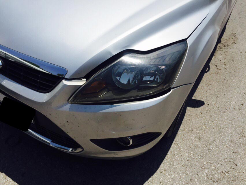

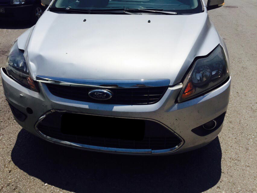

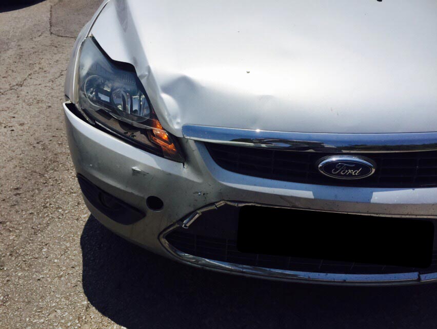

Vuruş açınız nedeni ile hava yastıklarının açılması gerekirdi, zaten açılmışlar. Sağ Airbag büyük olduğu için (litre bazında) daima camı içeriden kırar, ön göğüs zarar görmemiştir. Sağ airbag üzerindeki kapak ile birlikte geliyor ... airbag değişiminde toparlanır. Kaput ve tampon değişecek, ön tampon iç parçası ve belki de sağ şase ucu değişecek, sağ çamurluk kasmıştır (büyük ihtimal ile) o düzeltilecek ve boyanacak ... kasma nedeni ile sağ ön kapı ağzı ezilmişse işlem orada da tekrarlanacak. Sağ şase kolunun da (araç söküldüğünde bakmak lazım) kontrol edilmesi şart.
Ama esas hasar Mercedes'te ... sol aks, gitmiş ... darbe büyük ihtimal ile şase'ye işlemiştir ve motor beşiği kesin hasar almıştır. Sol ön çamurluğun altında Westinghouse ve ABS ünitesi var ... var oğlu var. Karşı tarafın işi hem uzun sürecek, hem de epey masraf açacak.
Tavsiyem elinizdeki tutanak ve karşı tarafın trafik sigorta poliçesi ile aracınızı servis'e çekip işlem başlatmak olacak. Mercedes'in trafik sigorta şirketinin eksperi aracınıza bakmak için geldiğinde mümkün ise yakınlarda olun ve aracınızın hasar listesine -ikame- parça yazmamasını sağlayın. Yaklaşık 10k+ tutacak olan hasarınızın tamamının sigorta tarafınca ödeneceğinden eminim ama yukarıda da belirttiğim gibi -değer kaybı- konusunu ayrıca gündeme getirmeniz ve net şekilde talep oluşturmanız gerekiyor.
