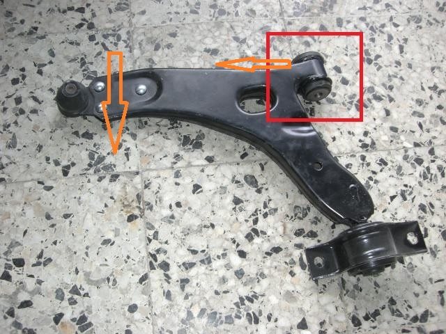

gıcırdayan yerde dışa taşkın kauçuk var.. iki metal arasına giriyor.. kauçuk soğuktan sertleşince araya su vs girince hani ayakkabıyı sert kaygan zeminde sürtünce gıcırdar ya, mantık bu.. peki neden böyle.. dizellerin salıncakları ile bizimkilerde yapı farkı var mı bilgim yok..
slikonlu sprey almıştım wd40 ın.. onu sıkacağım eğer tekrarlarsa..
işin tuhaf tarafı, bu salıncak değişiminden sonra 215 lastikleri yazlıkları taktık, bir de gittik 205-60 kışlık alarak değiştirdim, kasislerden daha yumşak geçsin diye..
kırmızı içindeki parça gıcırdıyor.. her kasisten geçince lastik vuruyor ve burası geriye doğru zorlanıyor..sarı ok
benim era da hiç böyle dert yoktu.. ki hyundai lerde hiç yoktur, ön düzen sorunları.. değiştirmedilerse, fordun bu aşağıdaki parça aynen yukarıda da var.. yani eşkenar üçgen gibi.. açı geniş tutulunca zorlanma minimize edilmiş olunuyor..
566ed4ee7cf67_Adsz.jpg.b8f569d65c8449514
hyundai deki salıncak.. elantra ya baktım, focus un aynısı neredeyse
güya bizim ki daha etli butlu ama, başka bir sorun olmalı..mm lik bir hata..o kolun girdiği yer mininal bol geliyordur, yıpranınca ıslanmaya bağlı ses gelebilir..
kısaca ne desek boş.. adamlar zaten bunları bildiği için makyajlı kasalarda ön düzen güçlendirildi dediler.. eskilerde nasıl bir çözüm var.. ???  bari değişen salıncak yapamayacak şekilde güçlendir salıncağı veya üretim hatasını düzelt..
