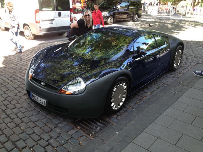

Yakup Ç. A. Yanıtlama zamanı: Eylül 1, 2015 Raporla Share Yanıtlama zamanı: Eylül 1, 2015 Abi buna ne yapıyorlar biliyorsun değil mi 2 Yorum bağlantısı Diğer sitelerde paylaş More sharing options...
Kaan Yagizer Yanıtlama zamanı: Eylül 1, 2015 Yazar Raporla Share Yanıtlama zamanı: Eylül 1, 2015 eyvallah ... ama benim istediğim en azından ilk bakışta insana -ezik bu yahu- dedirtecek bir şey, sonra sen kuZu'yu tütsülediğinde de -hadi be!- durumu oluşacak. F1 tek kapı'ya 2,0 Mondiş makinası atmıştık, hatta bir tarafımızdan kompresör bile uydurmuştuk ama o kendisini belli ediyordu, bir de Ka yapmıştık (yukarıda belirttiğim gibi çelik gömlekli 1,6 makina ile) onu yolda tutmak zordu, devir kesici falan olmadığı için bir gözün tako'da olurdu ama çok gırgırdı. Fiesta Flair dememin sebebi bu yani ... baktığın zaman iyi aile çocuğunun önde gideni, kim şüphelenir ondan? ...zaten aracın yolda -gitmesi- işin yan ürünü, onu yapmak daha zevkli ... acele etmeden, keyfini alarak çıkacak bin tane sorunu tek-tek çözeceksin. 1 Yorum bağlantısı Diğer sitelerde paylaş More sharing options...
