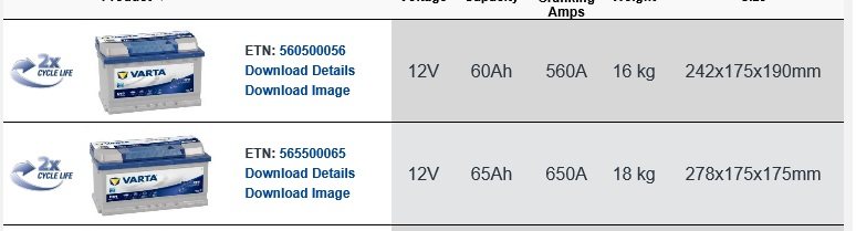

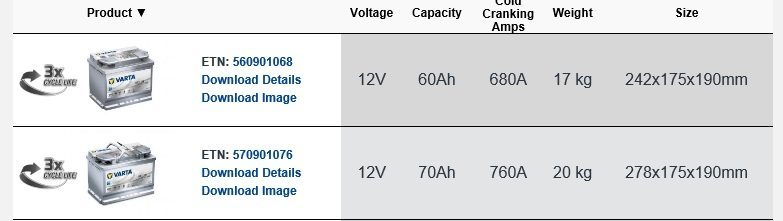

varta nın iki aküsü var, 60 ve 65 amper..hangisi bizim akü yerine uygunsa onu alacağım.. 65 amper olanın soğuk çalıştırma gücü çok iyi. agm zaten çok çok iyi..
varta_efb.thumb.jpg.6e3cda256492a26373f6
varta_agm.thumb.jpg.c4e626ee80bf95361388
** sıkıntı şu, değişen aküler ford efb akü.. efb lerde fren geri kazanım uyumu yok yazıyor, agm lerde var yazıyor.. bu ne kadar doğru bir bilgi, veya bu uyumsuzluk ne anlama giriyor. %100 uyumsuz olsa, fren geri kazanımı olan focus lara neden efb takılıyor diye sormak lazım..
bizim servis 550 ye takıyor dedi arkadaşlar, pejo da 800 tl, 1000 tl diyen var..
efb 2 kat, agm 3 kat güçlü.. değerse agm alırım.. biriside agm için akü lambası yakıyor gibi birşey yazmıştı sanırım..yada öyle bir duyumdan bahsetmişti..  doğru mu acaba.. net bilgi var mı?

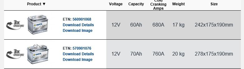

Vartanın yukarda belirtilen EFB akülerinin hangisi bizim Start stop araçlar için uygundur. Benim araçta  T6 IF 60Ah 650 Cold Cranking Ampere  olarak tanımlanmış. Online olarak almak mümkün mü internette
arabadaki akülerin ebatları bir başlıkta vardı..belkide bu başlığın diğer sayfasında.. size 65 amper olanı uyar sanırım.. @Cem Boneval abi  ye sorsanız daha iyi cevap verebilir, araçlarınız aynı..
