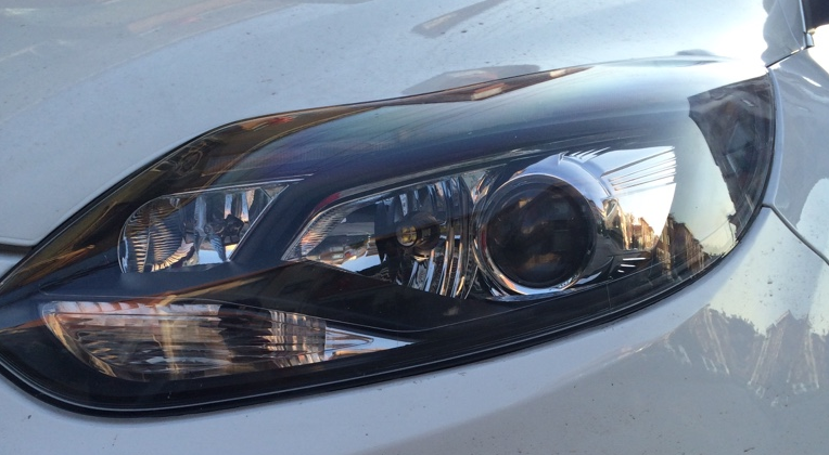

Farın sorunlu hali

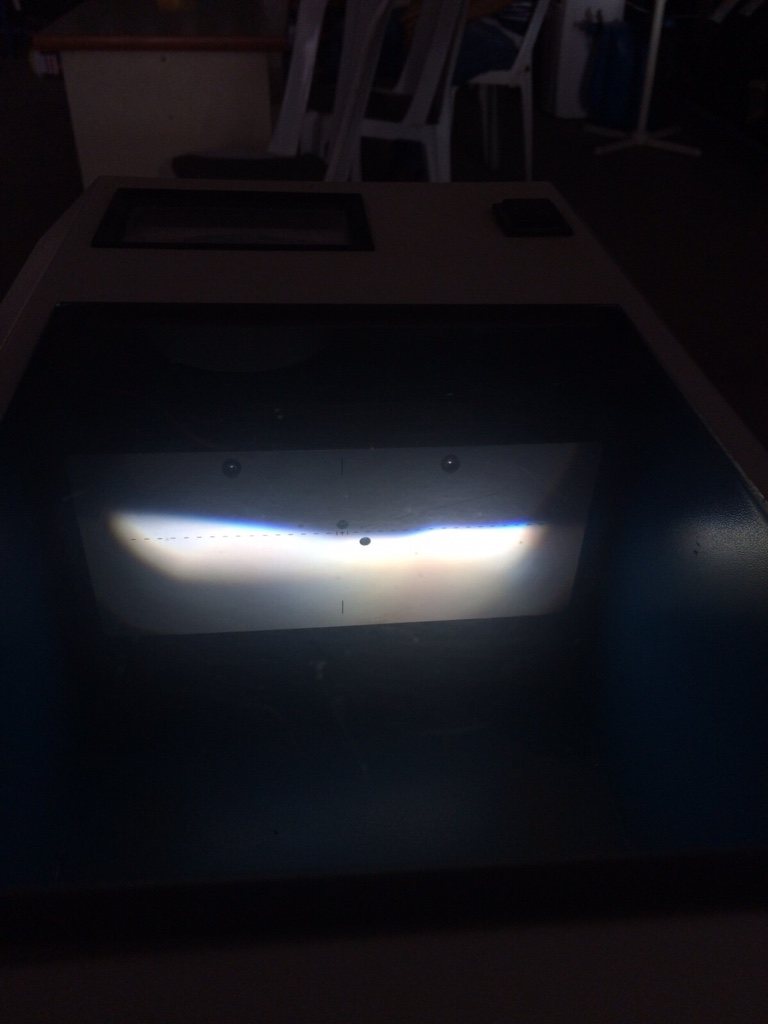

Farın duvardaki eğri far çizgisi

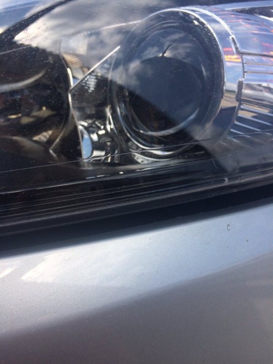

Kendi farımın düzeltilmiş hali8d35b972166d3663d3916e0f77270744.thumb.j

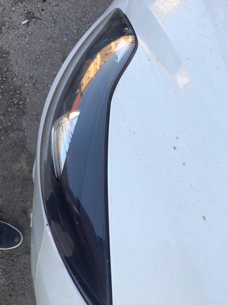

Farın düzelmiş hali kaput ile uyumu

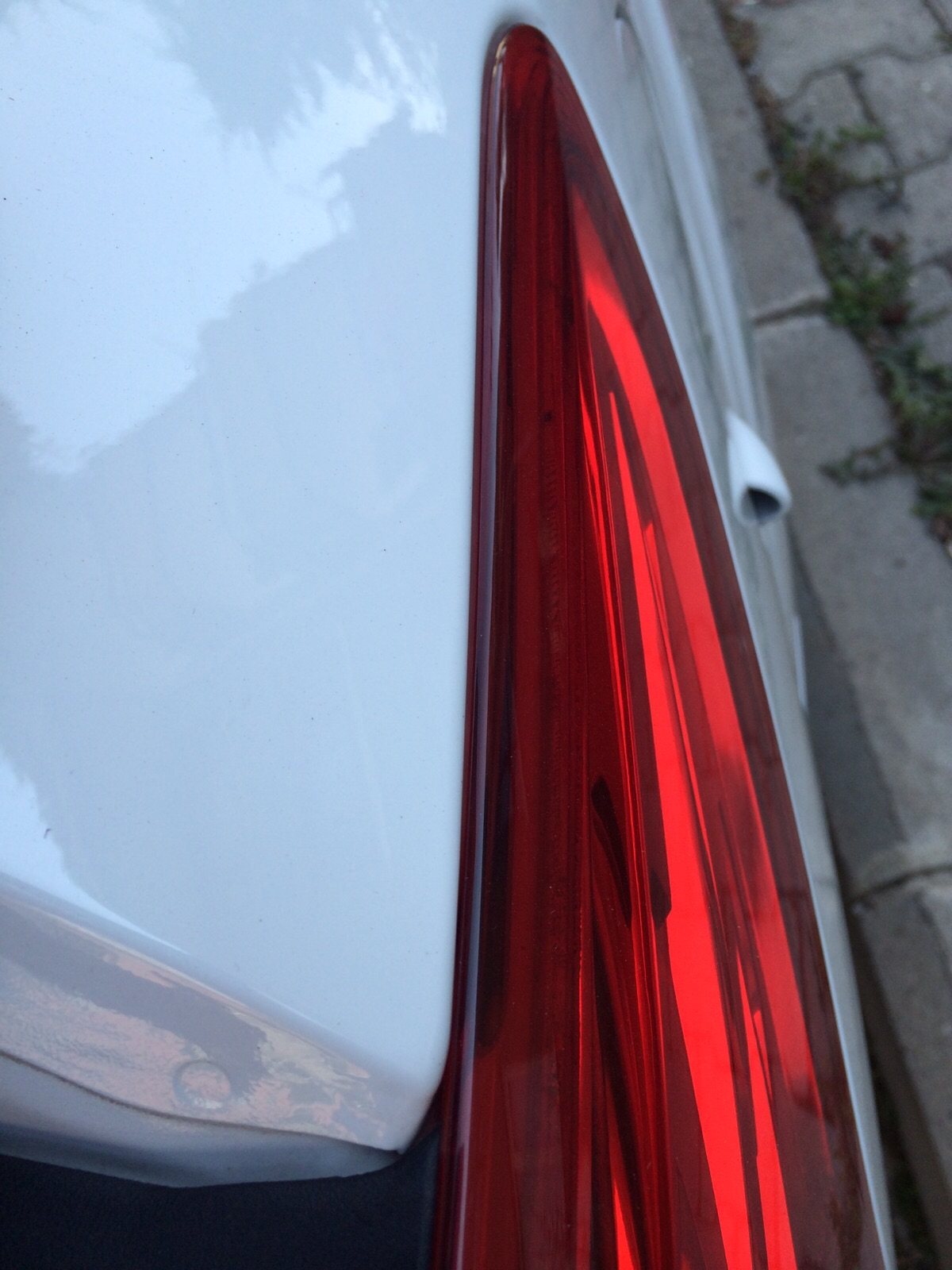

Buyrun stopun olması gerektiği hali

Farın sorunlu hali
