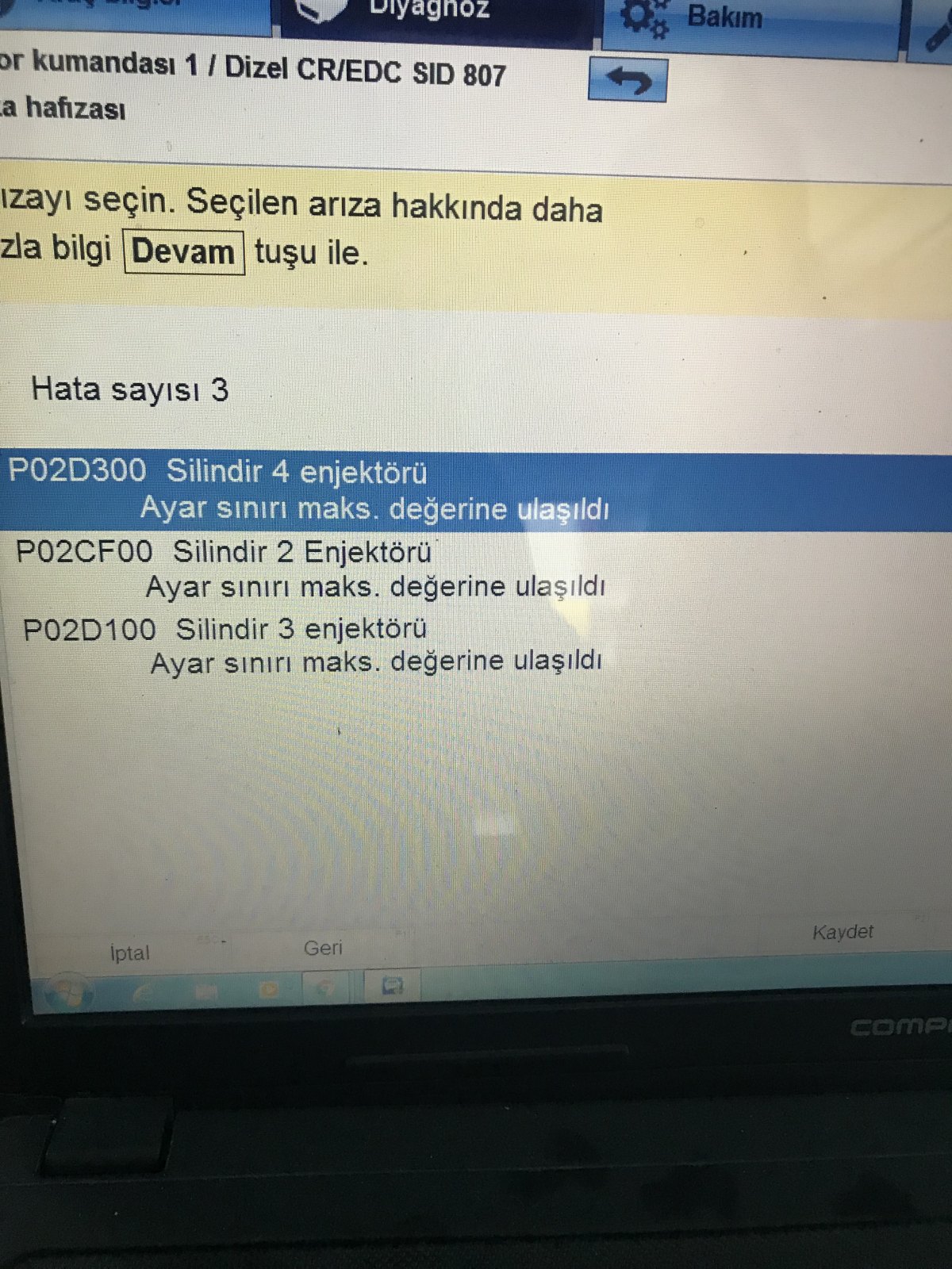

Aracı cihaza bağladığımda bu hatayı alıyorum. Hata kodları P02D3, P02CF, P02CD, P02D1. Tüm enjektörler için aynı arızayı veriyor.
Belirtileri ; siyah duman, sık sık rejenerasyon, artan yakıt tüketimi.

Merhabalar 2012 focus 1.6 tdci (95000 km) aracımın bakımını yaptırdıktan sonra bosch servisinde cihazla enjektörlerini kontrol ettirdim. Silindir 2, 3 ve 4 enjektör arızası verdi. Müteakibinde kağıthanede bulunan nur dizele gittim . Burada enjektörlere yine cihazla baktılar ve  değişmesi gerektiğini söyleyip (Bu kanıya enjektörleri sökmeden vardılar) ellerinde çıkma enjektör olduğunu 1800 tl ye bunları takabileceklerini   revizyonun tekrar sorun çıkartabileceğini söylediler. Bu iş iyice kafamı karıştırdı, sabah delphin yetkili servisi olan ikitelli organizedeki yalçın dizele gitmeyi düşünüyorum. Bu problemle karşılaşan ve bilgisi olanların görüş ve önerilerine ihtiyacım var. Revizyon gerçekten sağlıklı değil mi? Çıkma enjektör mantık lı mı? Araçla uyum sağlar mı? Tavsiye edebileceğiniz bir usta var mı? Umarım firma ismi vermek forum kurallarına aykırı değildir. Geçmiş konuları araştırdım çıkma enjektörle ilgili bir yorum bulamadım. Teşekkür ederim.
risk alıp enjektörleriniz söktürün bobin vs arızası çıkmazsa revizyonu mümkün sonuçta gayet olumlu oluyor burda dikkat etmeniz gereken siemens piezo orjinal makinasında yapılması revizyon ultrasonik temizlik ayar ?
bilgin dizel veya uzman dizeli tavsiye ederim istanbulda ....
bobinde sorun varsada değişimi yapılıyor ....

Hocam teşekkür ederim cevabınız için kağıthanedeki gittiğim yer arıza kodunu sildiğinden yalçın dizel arızayı net göremedi. Beyaz duman siyah duman durumlarını sesli çalışıp çalışmadığını yakıt miktarında artma olup olmadığını sordular bunların hiçbirinin olmadığını söyleyince. Bir iki  hafta sonra muhtemelen tekrar arıza kodu vereceğini o zaman getirmemi söylediler. Bende yakıt, duman atma vs durumların olmamasından dolayı aceleye getirmek istemedim. Revizyona 1700 tl fiyat çektiler.Bu arada revizyon işleminin 4 5 saat sürmesi nedeniyle hazırda bulunan revizyonlu enjektörleri takıp hemen gönderiyorlar. Kendi aracımınkini takmamaları ne kadar mantıklı zararı var mı bilemiyorum. İstanbul dışına çıktım bugün iki ay sonra tekrar gittiğimde sizin dediğiniz yerede gösteririm. Bu arada yakıt şehir dışı 5.1 şehir içi 6.3 yakıyor.

kendi aracınızınkini revizyon yaptırın bekleyin başında 1700 tl revizyon için çok fazla bilginiz olsun ? hakkı eğer ultrasonik temizlik yapılıp parça değişmeden kalibrasyon yapılıp takılacaksa maksimum 1000 tl ? dahada aşşağı fiyat mümkün ...
ankaraya yolunuz düşüyorsa 3-5 saate hallettirim .... tavsiyem enjektörleri söktürünce kızdırma bujilerinide  orjinal ngk ile değiştirmeniz yönünde 4 tanesi 200-250 tl gibi ilerde doğacak sorunlara karşı önem almış olup yakıt tasarrufuda sağlarsınız iki işlemi birlikte yaparsanız...enjektör temizlik +kızdırma bujileri değişimi
