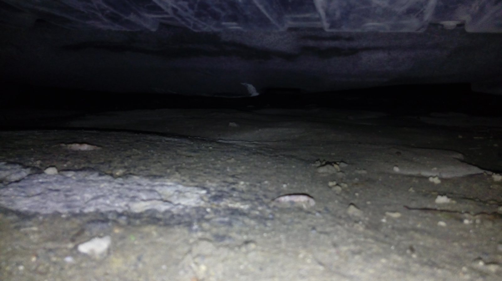

Görsel olarak koyarsanız bi bakarız.
valla bu kadar cekebildim. ustunde kalin uzun bi cizgi var
