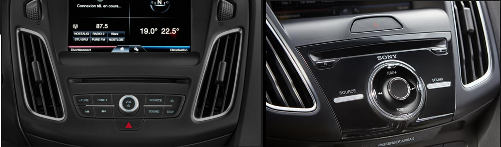

benim sorum 8" ekran yada navigasyon değil. merak ettiğim şey sadece dashboard'a sony sistem takılabilir mi. Amerika'daki focuslarda sony audio system var bildiğiniz gibi.

Sorulara gelince, araca uyumlu her oem cihaz takılır. (Sony ünite gibi) Fakat kaliteli ses için onu değil hoparlörleri değiştirmelisiniz.
3.parti kamera oynamadan çalışmaz, Ozan yanılıyorsam düzeltir, focccuss ile ayar yapılınca sanırım olabilir

8" için emin değilim ancak hatırladığım kadarıyla FoCCCus yeterli değil.
Sony panel takılıyor. Hatta makyajsızdaki kapı kilit düğmesi, hat çekilerek aktif edilebiliyor. Ama ızgaraları farklı, dolayısıyla ızgaralarda değişecek diye bir şey kalmış aklımda..
Kameraya doğrudan ekrana bağlanmıyor. Ekran kamera verilerini kamera modülü üzerinden alıyor. Bildiğim kadarıyla sync 2 sistemi için bunun tek yolu, daha önce bahsi geçen, üçüncü parti modülü almak. O zaman aftermarket kamera da bağlanabiliyor..
