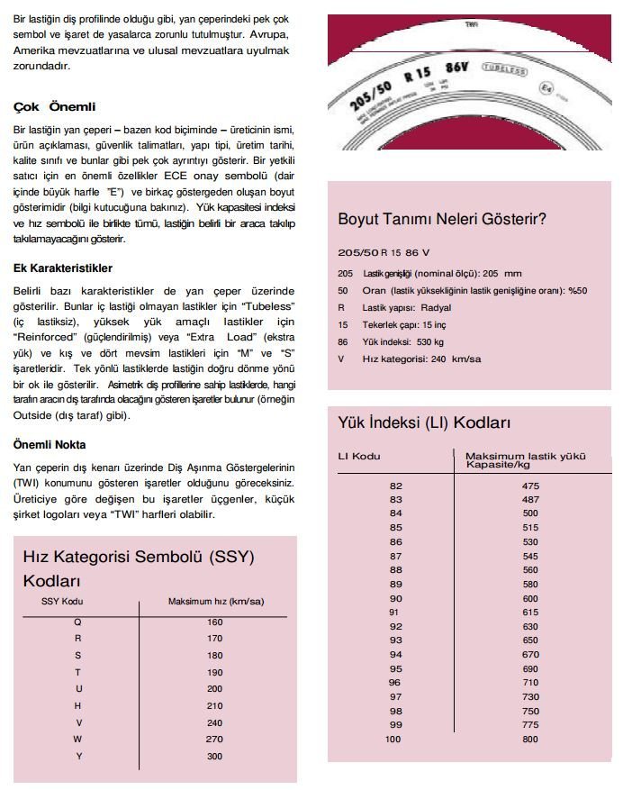

http://www.goodyear.eu/tr_tr/all-about-tires/understand-your-tire/reading-your-tire/#tire-width
lastikkod.thumb.JPG.27229ac0d1d7bbe375a5
Focus için yeterli ve geçerli yük indeksi 205/55-16 için 91, 215/55-16 için 93.
Yük indeksi hesabı haliyle araç ağırlığı/4 değil.
Tam yüklü araçla sert bir viraj alırken sert fren yaptığınızda viraj dışındaki tekerleğe binen yük bunun iki katı olabilir.
Hız indeksi için de aracın fabrika verisi son hızı üzerine %10 koymakta yarar var.
Verilen azami hız değerleri 10 dakikalık test ölçümü için geçerlidir, 11.dakikada lastik parçalanabilir, bu nedenle emniyet aralığı yararlı olacaktır.
1.6 Ecoboost modeller dışında yaz lastiğinde V , kış lastiğinde H yeterlidir.
Lastik fiyatı yük indeksi, hız kategorisi ile düz yanak genişliği ile ters orantiılıdır.
