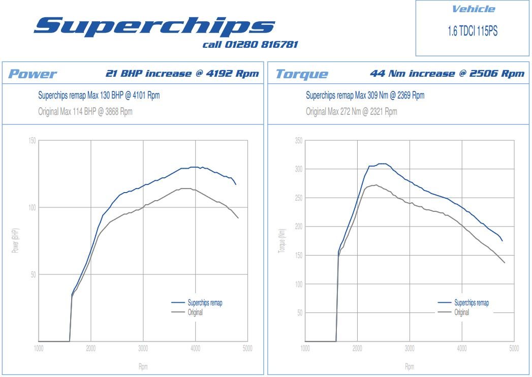

Cem Boneval Yanıtlama zamanı: Ekim 30, 2015 Raporla Share Yanıtlama zamanı: Ekim 30, 2015 Bu kadar ayrıntılı yazabilecek bilgide biri çıkar mı bilemem. BTG Maslak superchips uygulamasını yapıyor, genelde +20 PS ve 40 Nm tork getiriyor, rahat fark edilir bir farktır ve sağlıksız değildir. Fiyatı da 1500 TL dolaylarında olmalı. Bunun dışında kendince yazılım yapan atölyelerden racechip gibi tak çalıştır modül üreten firmalara kadar değişik alternatifler var. http://store.racechip.com.tr/index.php?route=product/category&path=1394_8803_106581 Prensip olarak araç için öngörülenden fazla güç sorun demektir. Başta aktarma organları olmak üzere yük artacağından aşınma da artar, arıza olasılığı yükselir. Kolay masraf çıkartır. Hele ki 200 PS'lerde dolaşanlar için (tabii gerçek ise) bu olasılık çok yüksektir ve kısıtlı bütçe ile ve her gün ulaşım için kullanılması gerekli bir araç ile hiç girişilecek iş değildir. Ayrıca motor gücünün artması frenlerin de yetersiz kalmasına neden olur ve sürüş güvenliği olumsuz etkilenir. Macera sevmiyorsanız abartmamak lazım. 3 Yorum bağlantısı Diğer sitelerde paylaş More sharing options...

Hakan Saraylı Yanıtlama zamanı: Ekim 30, 2015 Raporla Share Yanıtlama zamanı: Ekim 30, 2015 Bu türde yüksek bir gücü (200PS) bu araç için kolay kolay kimse tavsiye etmez, aracın motor sağlığı, yürüyen aksam, şanzıman ve frenlere çok fazla yük getirecektir, tüm bunların iyileştirilmesi gerekir ki bu çok fazla para, emek, zaman ister bunun yerine (şahsi fikrim) böyle bir tutkunuz varsa satıp daha güçlü bir araç almak daha mantıklı olurdu, örnek olarak, F30 316i modifiye için çok uygun, çalışmalarında aracın genel yapısına sınırları içinde olabildiğince az yük getirmeye gayret eden ve en sağlıklı yazılımları üreten superchips bile 136 PS / 220 Nm. olan bu araca 85 PS / 97 Nm. gibi yüksek değerler ekleyebiliyor, ama 1.6 TDCi için değerler belli, üstüne çıkmıyorlarsa bir sebebi var demektir. 1 Yorum bağlantısı Diğer sitelerde paylaş More sharing options...
Furkan Çiçek Yanıtlama zamanı: Ekim 30, 2015 Yazar Raporla Share Yanıtlama zamanı: Ekim 30, 2015 Hali hazırda bu parçaları değiştirmem gerekiyor, değiştirmişken biraz yükseltmek istedim. Üst sınırlara getirmek yerine sadece taktığım turboyu doldurabilecek bir remap işlemi düşünmüştüm ben. 200 HP değil de, 115 yerine 130 da olsa olur. Tam olarak gözden kaçan şey, zaten turbo ve diğer parçaların değişmesi gerekiyor. Basınç normal değerin altında, baskı balatası volantın yüzünü yakmış.Titreme gibi sorunlar var. GT17 ya da Turbo Upg. etme konusunda bilgiye ihtiyacım var. Yoksa, 1.6 TDCI ile gelen bir araçta 200 HP gücü bende tehlikeli bulurum. Yorum bağlantısı Diğer sitelerde paylaş More sharing options...
