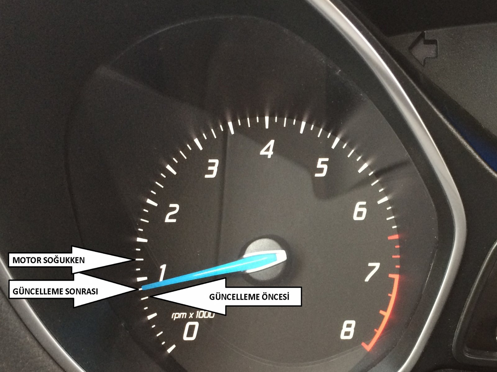

Biraz önce servisten döndüm, yetkili işleme başladıktan sonra beni çağırdı, abicim arabada lpg var, programı yükledim ancak şimdi vitesleri arabaya tanıtmam lazım bu esnada devirde dalgalanma olursa program sıkıntı çıkarabilir. oluşacak herhangi bir arızayı garantiye sokmayız ( aracın garantisi bittiği için) gibi konuşmalarla baya bir korkuttu, gözümü kararttım yap bre ne olacak dedim. sonuç; yazılım güncellendi, beğendiğimi söyleyebilirim. 2 haftalık otomatik vites kullanıcısı olarak bile farkı hemen hissettim. vites değişimlerinde her şey net ve akıcı bir şekilde gerçekleşiyor. eskiden vitesleri düşürürken hissederken şimdi zar zor farkediyorum. 2500 devir civarında vites değişiyor sıkışık trafiğe ilaç olacak bu durum.
ama dikkatimi çeken bir durum var resimde de paylaştım. rölanti devri biraz yükseldi. stabil şekilde her hangi bir dalgalanma vs.  yok. değerli yorumlarınızı bekliyorum.

Selamun Aleyküm arkadaşlar Malatya da  güncellemeyi yaptırdım  motor ve şanzıman güncellemesi yapıldı kalkışlarda olan titreme yok denecek kadar düşmüş  araç  daha rahat vites geçişlerini yapıyor yalnız devir saati 1 in hemen altında oluyordu şimdi biraz daha aşşağı inmiş bunun (zarar veya faydası var mı ? )birde merak ettiğim bu güncelleme araç çalışırken mi yapılıyor çünkü ayda bir sefer gidiyorum Malatya ya  bu sefer önceki gittiklerim den fazla yakıt harcamış oldum cevaplar için teşekkürler.
