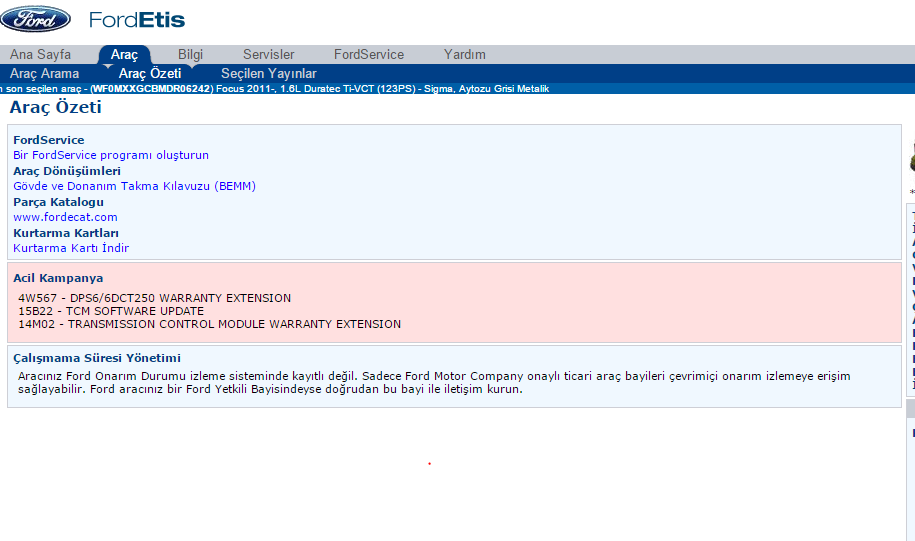

Hafta sonu için güncelmeye gitmek için birde ben bakayım FordEtis'e dedim. Ford Etis'te güncelme bakarken bir kod daha gördüm.  4W567 - DPS6/6DCT250 WARRANTY EXTENSION Rus sitelerde bişeyler yazmışlar ama anlamadım. Hangi garantimiz uzadı ne kadar ne oldu.
Powershift (DPS6 / 6DCT250), a program of additional warranty
This program is additional warranty applies to the following components of the 6-speed automatic transmission with Powershift dual dry clutch DPS6:
• Calibration (transmission control module).
• Dual dry clutch.
• Seals primary shaft.
The warranty on parts is extended to a maximum of four (4) years from the date of entry into force of the guarantee without mileage.
türkçe meal'i : Ey benzinli otomatik kullanıcısı ... aracınızın garantisi bitmiş dahi olsa şanzıman coflarsa seni yağmurda şemsiyesiz bırakmayacağım.
(bkn. CVT + ASM şanzımanlarına garantiden/bedelsiz onarım yaptıran Fört kullanıcıları)
