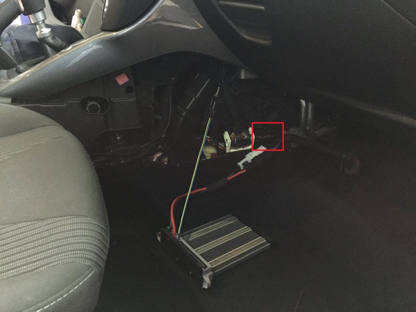

PTC işi ile uğraşırken boşta duran dişi soketi gördüm, hemen arkasında da ucu süngere sarılı erkek karşılığı vardı. Fotoğraf çekmek aklımdaydı ama erteleyince unutup toplamış bulundum. Soketlerin ikiside kablo olarak dolu sayılabilir. Acaba hangi tesisata ait soket?
Sağdaki,
Fotoğrafta net değil ama işaratlediğim yerde,

Kablolar kalın ise ısıtmalı ön cama ait olma ihtimali yüksek. Focus 2.5 aracıma ses yalıtımı yaparken ben de aynı yerde benzer bir soket görmüştüm. Isıtmalı ön cama aitti. Bunu da silecek motorunu söktüğümde, ön camın hemen altında sağda ve solda boşta duran soketlerden anlamıştım. Kablo renkleri aynı idi. Hatta AVOmetre ile teyid etmiştim. Focus 3 te de durum aynı olabilir.

Kablolar ince. Isıtmalı ön cam zaten var.

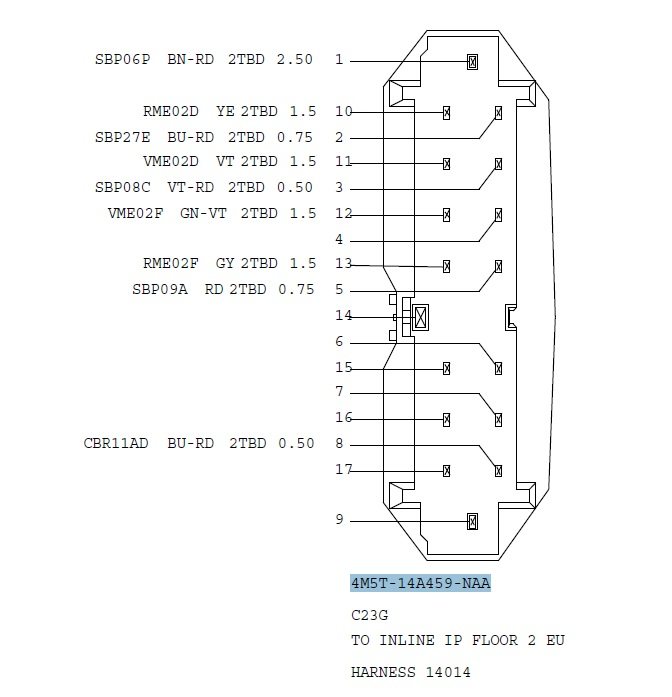

Sahiden zor soru sormuşsun :) Şu resimdekine benziyor mu bu soket, pinler nasıl sıralanmış?
On 12/7/2015 at 08:16, Ozan Kar said: PTC işi ile uğraşırken boşta duran dişi soketi gördüm, hemen arkasında da ucu süngere sarılı erkek karşılığı vardı. Fotoğraf çekmek aklımdaydı ama erteleyince unutup toplamış bulundum. Soketlerin ikiside kablo olarak dolu sayılabilir. Acaba hangi tesisata ait soket?
Sağdaki,
@Kaan Yagizer   @Murat Kavuk
Sahiden zor soru sormuşsun [emoji4] Şu resimdekine benziyor mu bu soket, pinler nasıl sıralanmış?
Evet abi sanırım bu
Bu durum da amfi ve subwoofer kabloları?

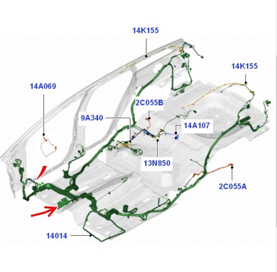

Hala çok ihtimal var, açıkcası bilmiyorum, bu soket tesisat şemasında gösterilmemiş. Okun ucundaki soket ise zemin tesisatından olmalı. Isıtma ile ilgili olduğunu sanmıyorum, tek dokunuş cam için olabilir, kameraya gidiyor olabilir vs, çok fazla ihtimal var ..
