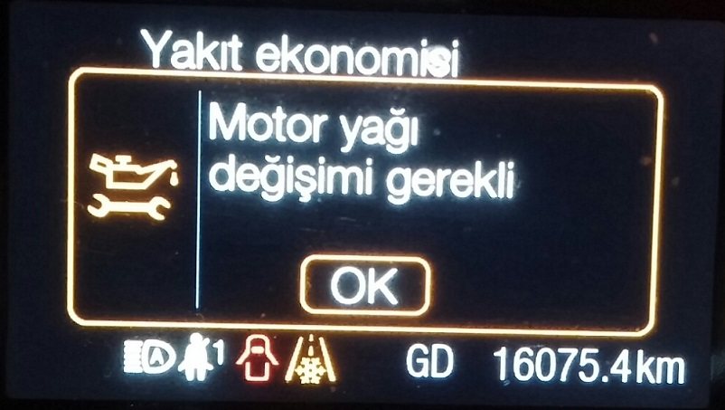

Merhaba, bugün ben de benzer sorunla karşılaştım. Şöyle ki 14700 km civarında bakımını yaptırıp yağını değiştirdiğim aracım, bugün sabah 16000 km'ler civarında aşağıdaki uyarıyı verdi:
fmy.jpg.443a88c9d678a6fe895ed43434ee97ac
"Bakımda yağ km sayacını sıfırlamamışlar" diye düşünerek, araç bilgisayarından yağ sayacını sıfırladım. Akşam dönerken aracı çalıştırdığımda yine aynı uyarıyı verdi. Yolda gelirken bir daha sıfırladım.

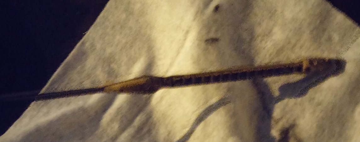

Eve gelip kontağı kapatıp tekrar açtığımda, yine aynı uyarıyı verdi. Ben de yağ çubuğunu kontrol ettim. Miktar olarak eksik görünmüyordu. Yalnız, 1400 km kullanılmış yağın rengi biraz daha bal rengine yakın olması gerekir diye düşünüyorum. Bana biraz fazla kara geldi. Yarın gün ışığında fırsat bulabilirsem, yağın rengini daha net çekmeye çalışırım.

Bir de iki gündür 65 km kadar kullandım, yakıt ortalaması ilginc bir sekilde 9.3 (dizel) oldu. Aşırı soğuktan olabilir mi, başka bir sebepten mi kaynaklanıyordur? Sorun ne olabilir acaba?
1 saat sonra edit:
Evet, sorunu çözdüm çok şükür. Araç bilgisayarında bulunan menuden, "yağ değişim zamanını sifirla" seçeneğini  seçerek yaptığım sifirlama işlemi, reset atmadi, uyarıyı vermeye devam etti. Sanırım yazilimsal bir bug var.
Ben de bu forumda okuduğum manuel yöntemi denedim. Yani, "kontağı 2 konumuna getir, fren ve gaza sonuna kadar bas, 15 sn bekle" yöntemi. Bu şekilde bekleyince hiçbir reset ekranı çıkmadı,  ama tekrar kontağı kapatıp açtığımda artık uyarıdan kurtuldum :)
