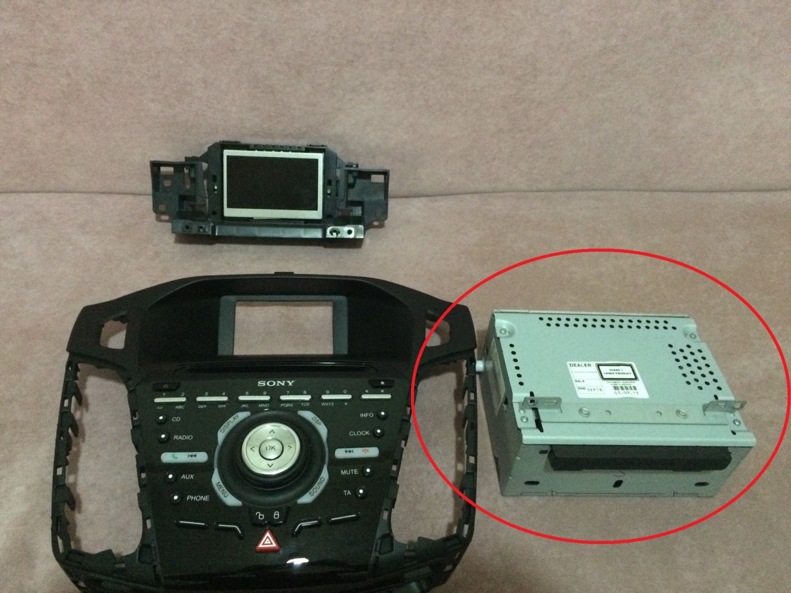

Bedirhan Doğan Oluşturma zamanı: Ocak 3, 2016 Raporla Share Oluşturma zamanı: Ocak 3, 2016 Arkadaşlar herkese merhaba. Biliyorsunuz makyajlı focus'a artik Sony teyp koymuyorlar. Ve bazı kimseler için bu durum can sıkıcı olabiliyor. Bugün risk aldım ve denemeye karar verdim. Bir arkadaşımda 2012 model focustan çıkma Sony teyp vardı. Gozumu kararttim ve kalorifer izgararalarinin da takılı olduğu çerçeveyi söktüm. Teyp hemen dokunmatik ekranın altında, iki tane vida tutuyor. Vidaları açtım ve hooop teyp elimde... Soketler Sony ile aynı ama yerleri değişik. Bir heyecanla Sony üniteyi taktim ve sonuç mükemmel oldu. Arabam sınıf atladı, ses inanilmaz netlesti. Ayrica gümbür gümbür bass vuruyor şimdi. Teybi arkadaştan satın aldım. Havalar isininca da hoparlorleri infinity 6500cx ile degistirecegim. Zira sogukta trim sokmek risklidir. Geriye kalan hicbir fonksiyonda sorun yok. Bluetooth, SD kart, USB girişleri, sync problemsiz çalışıyor. Değiştirmek isteyen arkadaşlara sistemin sorunsuz çalıştığını buradan duyuruyorum. 2 Yorum bağlantısı Diğer sitelerde paylaş More sharing options...

Gürkan Çakıroğlu Yanıtlama zamanı: Ocak 3, 2016 Raporla Share Yanıtlama zamanı: Ocak 3, 2016 8 dakika önce, Bedirhan Doğan said: Görüntüde değişiklik yok Yakup bey. Aracın orijinal çerçevesini taktim. Sadece icerdeki teyp degisti. Hoparlör konusunda da maalesef Ford cimri davraniyor. Değiştirmek faydalı olur kanaatindeyim. Sony ile gelen fordlar hariç tabi ? Fotoğraf alabilirmiyiz Bedirhan? Yorum bağlantısı Diğer sitelerde paylaş More sharing options...
Bedirhan Doğan Yanıtlama zamanı: Ocak 3, 2016 Yazar Raporla Share Yanıtlama zamanı: Ocak 3, 2016 Sadece resimdeki yuvarlak içine aldığım parçayı değiştirdim. Aracın orjınal çercevesini taktım. Telefonun şarjı bittiği için fotoğraf çekemedim malesef. Görüntü olarak değişiklik yok yani 17 dakika önce, Murat Kavuk said: Tam olarak neyi değiştiniz, içeride görünmeyen üniteyi mi? Evet Murat Bey doğrudur. Yorum bağlantısı Diğer sitelerde paylaş More sharing options...
Murat Kav. Yanıtlama zamanı: Ocak 3, 2016 Raporla Share Yanıtlama zamanı: Ocak 3, 2016 (düzenlendi) Makyajsız focus için 8 farklı model görünüyor.. Branded olanlar sony ile geliyor. Radio-Audio System 1. ICE - Mid Audio Branded +TMC 2. ICE-Mid Audio Branded 3. ICE - Mid Audio Branded +DAB +TMC 4. Low Level Audio With USB 5. ICE- Mid Audio (1C) W/Connectivity 6. ICE- Low Audio (0C) 7. ICE-Mid Aud(1C) With Cnectv + DAB 8. ICE-Mid Audio Branded + DAB Ocak 3, 2016 Murat Kavuk tarafından düzenlendi 1 Yorum bağlantısı Diğer sitelerde paylaş More sharing options...
