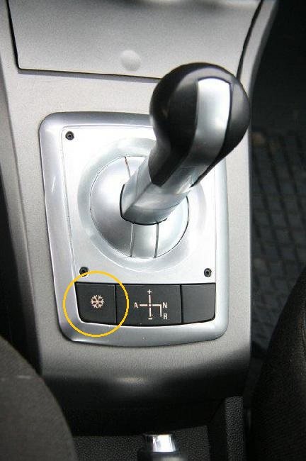

Bir önceki aracım Opel Astra H kasada vardı, o zamanlar kullanıyordum. Resimdeki sarı yuvarlak içindeki düğme "Kar Modu" düğmesi. Sadece otomatik modellerde konulan bu düğmeye basınca, araç birinci viteste değil ikinci viteste kalkış yapıyor ve kar - buz üzerinde patinaja düşmeden hareket ediyordu. Sanırım, yolculuk sırasında da mümkün olduğunca yüksek viteslerin kullanılmasını sağlıyor ve patinaj olasılığını düşürmeye çalışıyordu.
Düz viteslerde bu düğmeye ihtiyaç olmuyor, çünkü elinizle bu işlemi yapabiliyorsunuz. Ben şimdi gerçekten de düz vites kullanırken, kar - buz üzerinde yokuş yukarı bile kalkış yaparken ikinci viteste kalktığımda patinaja düşmeden kalkıyorum :)
