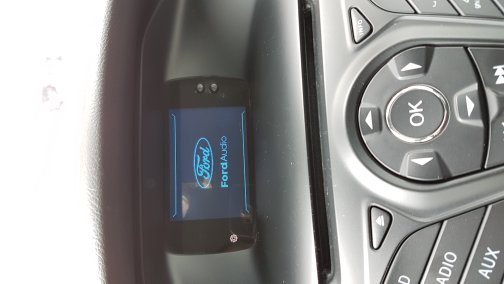

Merhaba arkadaşlar aracımda asagida resimde göreceğiniz mod çıkıyor multimedya ekranında aracı kilitledigimde ekran kararmayip 1 saat sonra kapatıyor bunu kapatmak mümkün mü

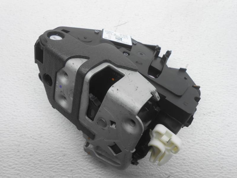

Bende ki sorun sürücü kapısı kilidi ile alakalı imiş kapı tam kapandığını alğılamadığı için ekran açık kalıyordu kapıyı kilitlersem dahi kapalı görünüyor du ama meğerse açık kalıyormuş . Serviste kapı kilidi değişti sorun çözüldü. Bu sorunun sebebi genel olarak sürücü kapısı kilidi ile alakalı.
Kapı kilidi dili mi değişmesi gerekiyor yani. Tam olarak değişecek yer neresidir. Ekranın bu şekilde donuyor gibi olması yazılımsal birşey gibi geliyor aslında. Ayrıca kontak takılı değilken 1 saat modu şeklinde yani sizin ekranda çıkan ibare geliyor. Benim resim kontak açıkken. Başka fikri olan var mi. Burdaki servis tekel olmuş kapı kilidi ile alakalı diycem ne alaka diyip başından savacak...

aa032098-new-oem-door-latch-lock-actuator-rear-left-side-ford-focus-f1ea-f26413-aa-3.jpg
Bende değişen parca resimdeki kilit . Donma gibi bir problemim yoktu benim . Kapıyı kapatıp aracı kilitledikten sonra ekran açık şekilde "1 saat modu" ibaresi çıkıyordu. Ekran değişti, sıfırlandı, yazılım güncellendi çözülemedi daha sonra kapı kilitli iken kendini açık görmesini IDS üzerinden gördük. Değişim yapıldı şuan o problem bitti.
