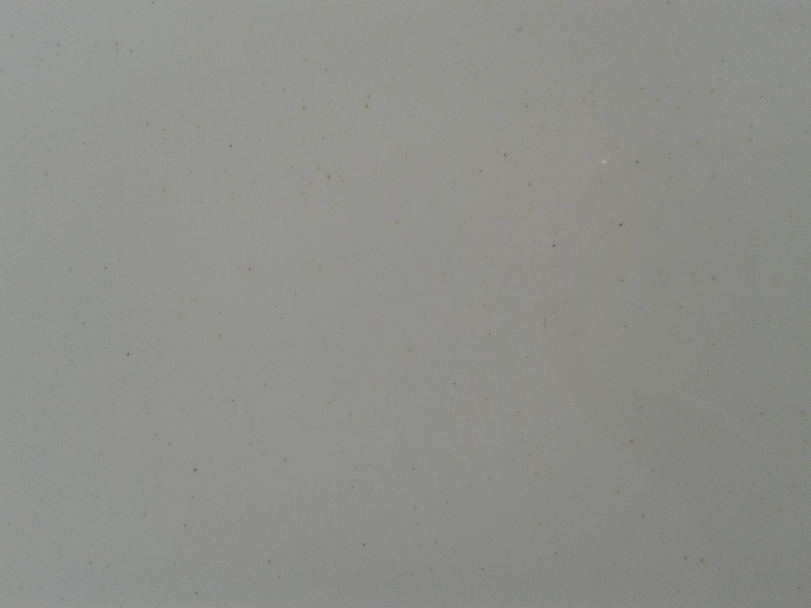

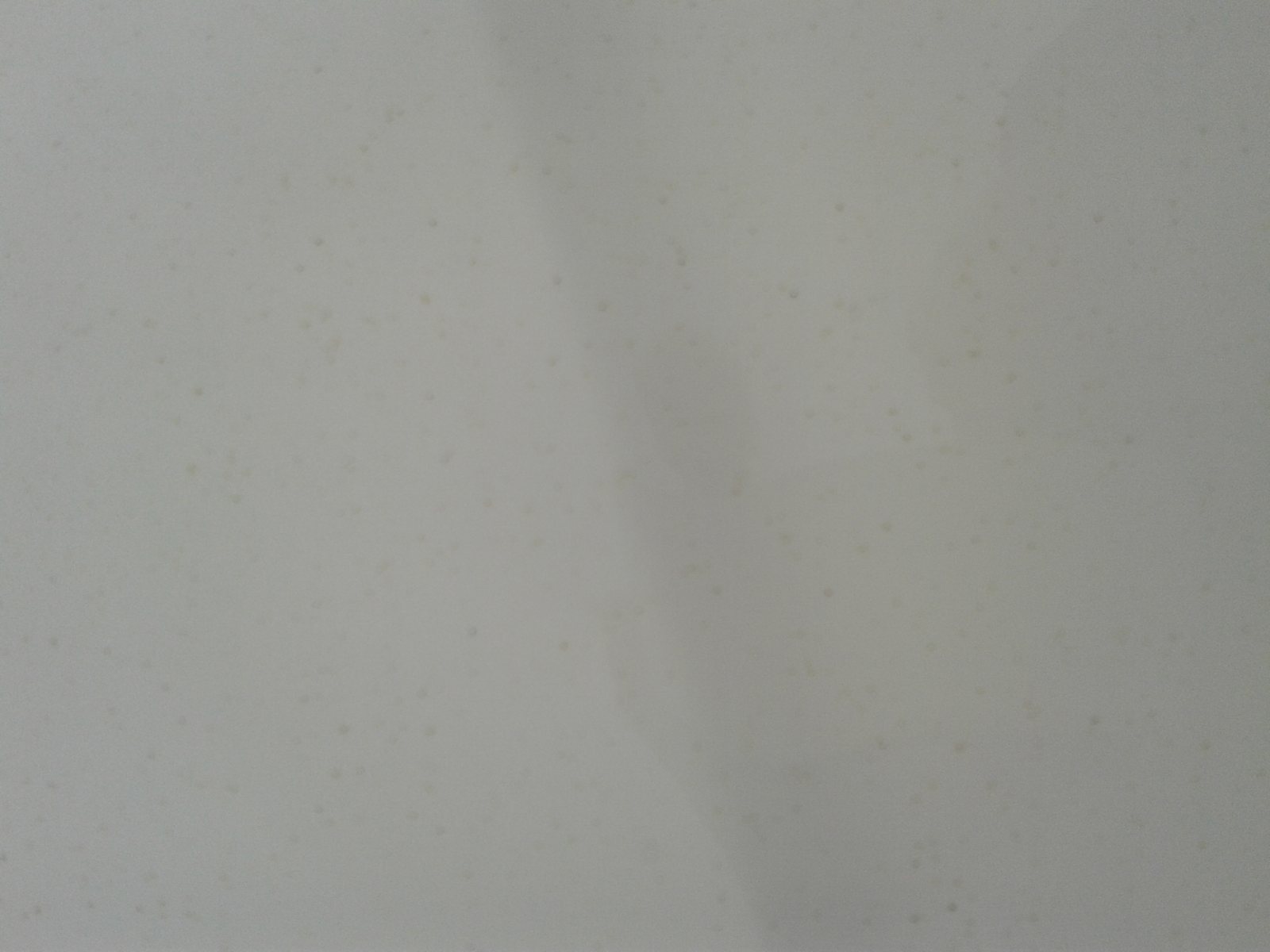

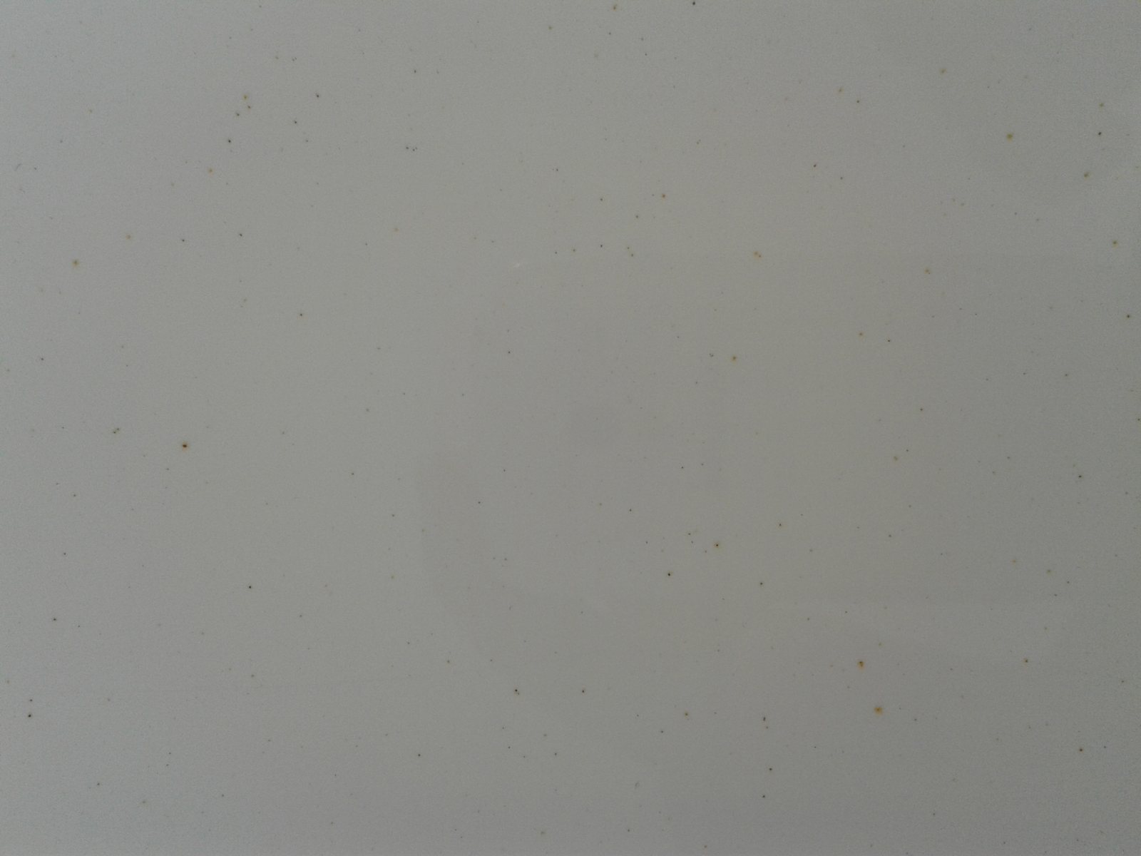

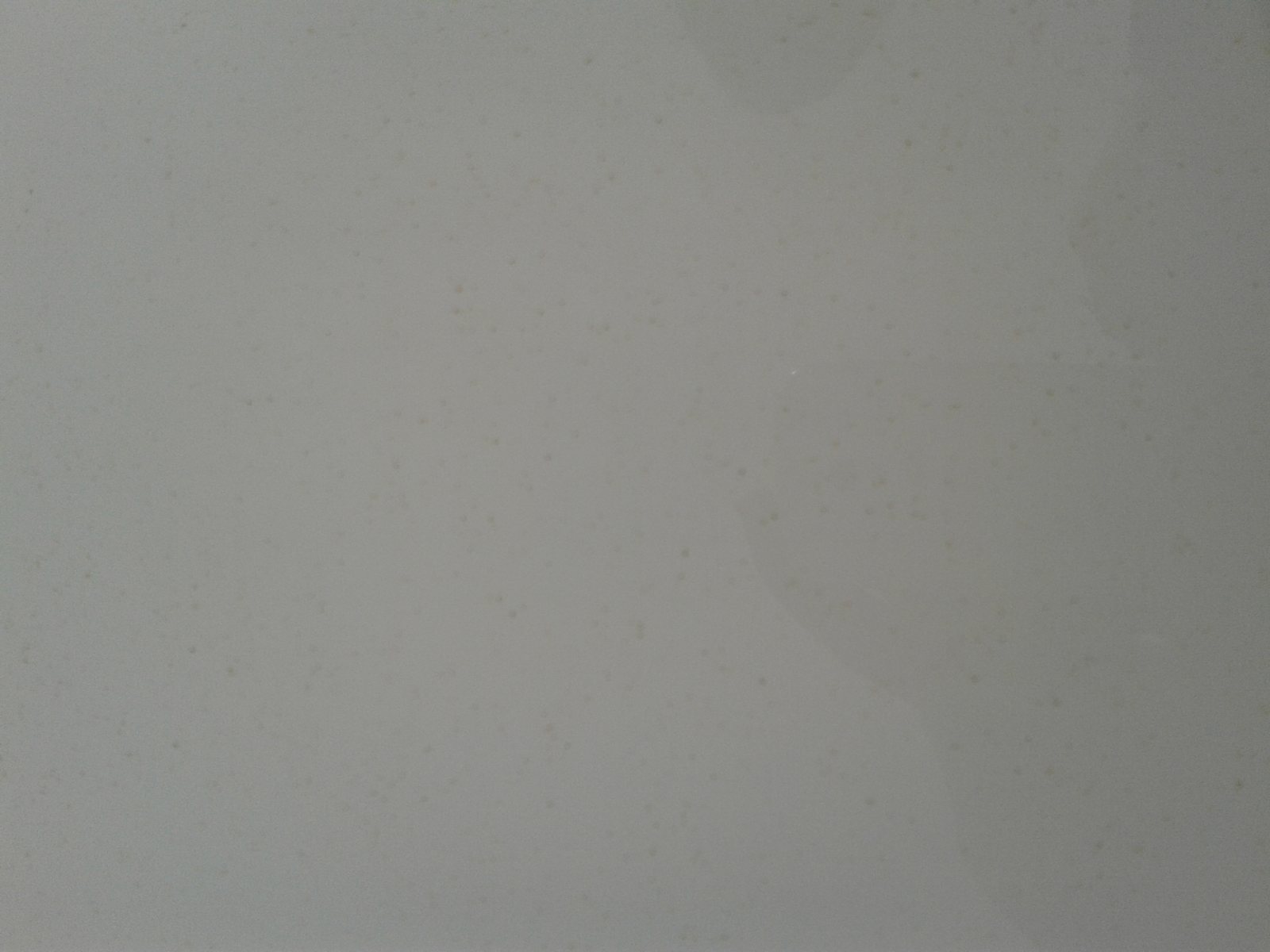

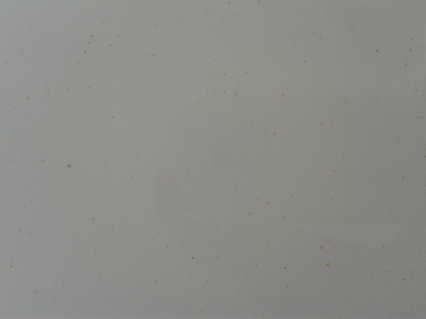

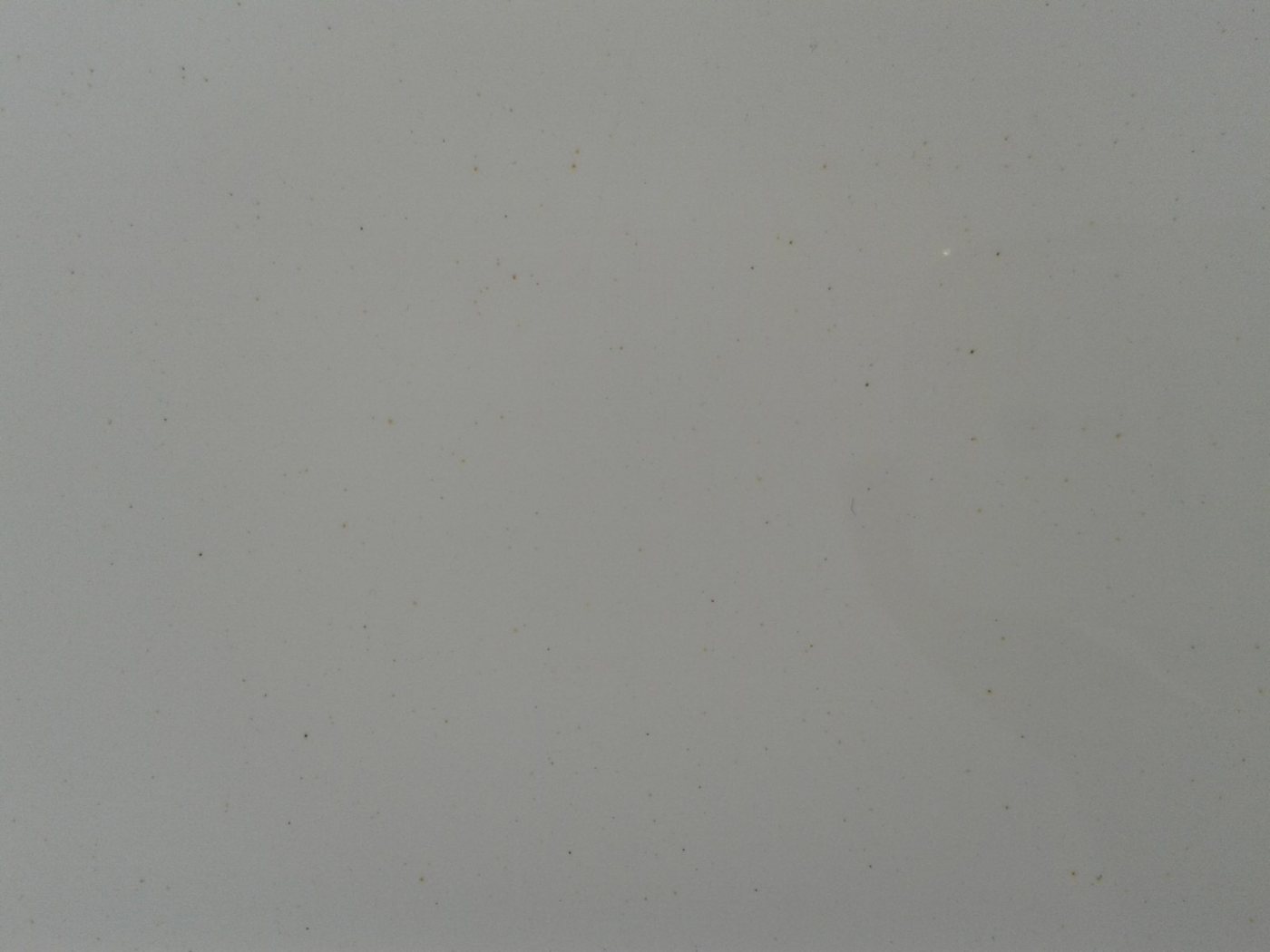

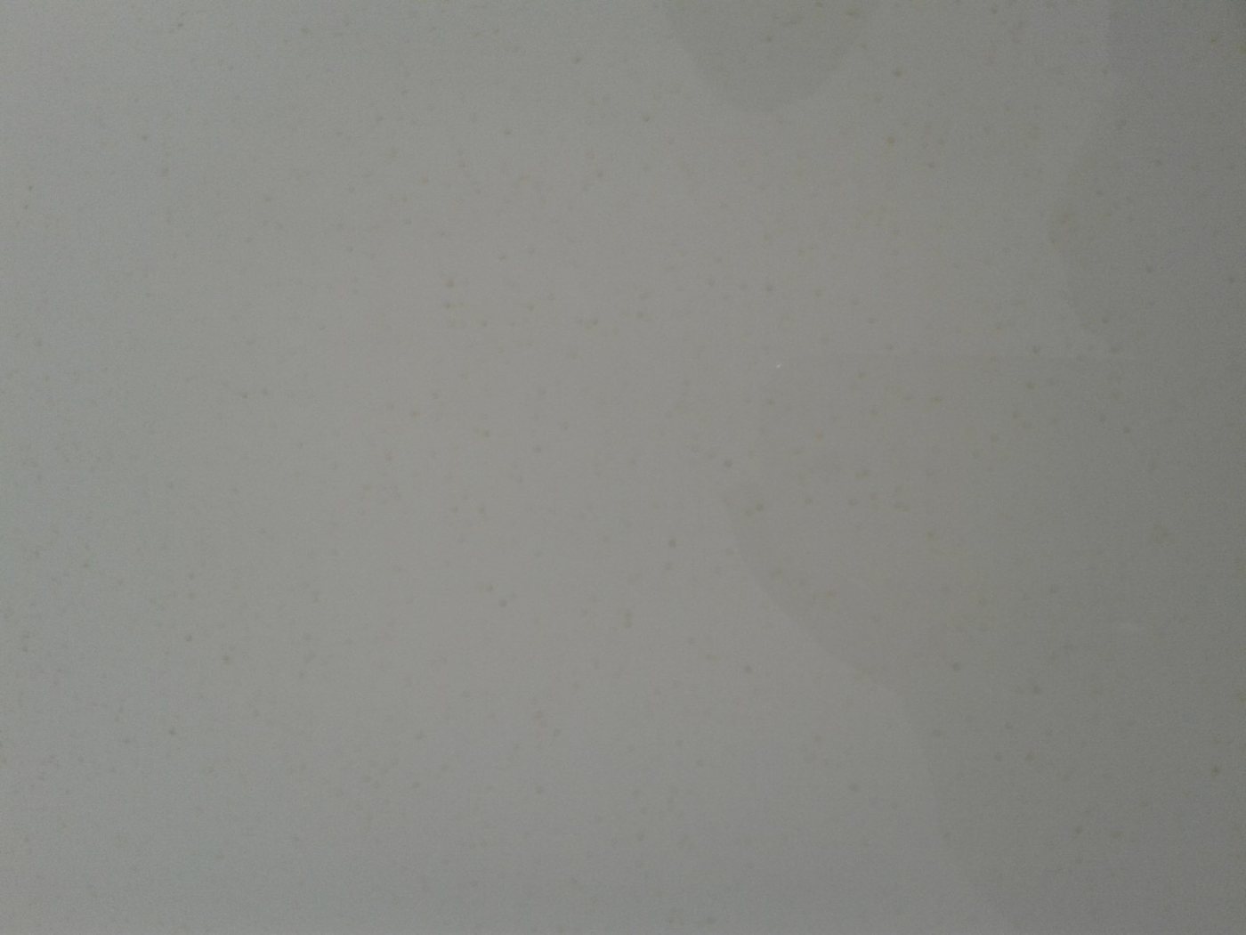

Arkadaşlar bugün arabayı yıkattıktan sonra fark ettim arabanın tavanında kaputta küçük sarı renkte küfe benzeyen bir sürü noktacıklar var.Yıkamacı arı poleni veya ağaçlardan olmuş olabilir diyor ama bilemedim.Kurtulmak için ne yapmak gerekir.
Hocam jant temizleme sıvısı emin misin zarar vermediğine? Kısa sürede belki anlaşılmayabişir ama uzun vadede boyaya zararlı. İçeriklerinde bile yazıyor aman dikkat.
Benim araçta da bu lekelerden var ama yıkayınca geçiyor. Elle iyi ovalamak lazım. Bizim memlekette tuzdan ve Demir tozundan dediler. Kil gideriyor net çözüm [emoji6]
Kil pas ve demir tozu olan yuzeyi ve boyayi cizer oncelikle jant temizleme sivisi ile temizlenir , arac yikanip kil ile temizlenir , polisaj ve boya koruma ile sonlandirilir
kil aşırı kullanılmadığı sürece (tamamen dolması, yere düşme sonrası kullanım vs) sorun yapmaz, aksine yüzeydeki kiri yüzeyden kaldırıp içine hapsederek sorunsuzca temizler.
dayımın arabaları tersanenin yakınında olduğu için sürekli demir tozuna maruz kalıyor zımpara gibi oluyor boya camlar vs. zımpara gibi oluyor. yıkamadır mazottur vs mümkün değil çıkartmıyor. pasta filan aksine gömer yada komple çizer.
kendi adıma jant temizleyici kaportaya hayatta sıkmam.
