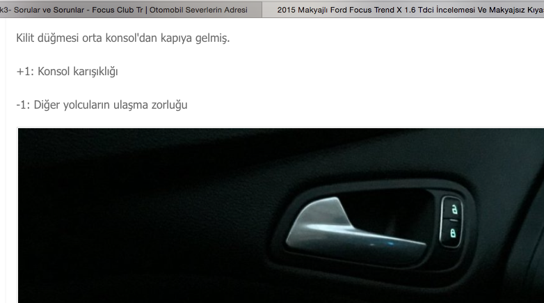

Focus 3 MCA ile birlikte içeriden kilitleme butonu sürücü kapısına kapı açma kolunun önüne alındığı için sürücüden başkası kilitleme için kolay ulaşamıyor. Google görsellerde ise modelden emin olmamakla birlikte yolcu kapısında da kilitleme butonu olan araç içi fotoğraflar var.
Sorum ise;
Acaba yolcu kapısı için de after market ürün bulabilir miyiz? sadece kapı açma kolu kısmı ile mi olur, PDM değişmesi gerekir mi bunu da merak ediyorum tabi.

Emin olmamakla birlikte o kilit DDM ya da PDM'e bağlı değil. Doğrudan GEM'e bağlı. Makyajlı kasaya makyajsız kasa teyp paneli bağlayıp, kablo çekerek konsoldaki kilidi aktif ettiğini söyleyenleri okudum nette..

bu sabah olabilirliğini görmek için dikkatli bakınca farkettim, sürücü kapısı ve yolcu kapısı trimlerindeki kapı kolu alanları farklı boyutlarda. yani kuga iç kapı kolu uyumlu olsa bile trime sığmayacak, trimi kesip biçmek de gereksiz olur. ille de erişim isteniyorsa orta konsola bahsettiğiniz çözümü uygulamak daha pratik Murat bey.
